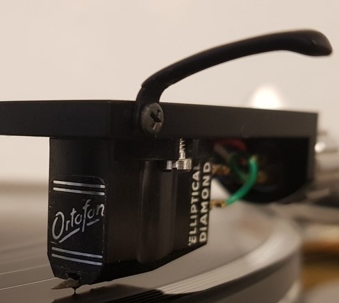

Witam. Proszę o ocenę wkładek jak w tytule, która ciekawsza?
Ortofon sl 15 diamond eliptyk wygląd od czoła rustykalny napis po przekątnej nazwy marki cena, 1500-czy to jest wkładka MM ?
Philips 412 igła ve prawdopodobnie zamiennik z przyłbicą cena560 .
Morze ktoś widział, słyszał i coś morze powiedzieć.

Cześć, Ortofon SL 15 E to wkładka MC, czyli potrzebuje przedwzmacniacza z sekcją do takich wkładek.
Philips gp 412 to bardzo solidna wkładka MM. Co do igły się nie wypowiem. Cena Philipsa w zasadzie zależna od tego co to za igła w niej siedzi. Bo jak igła szrot to cena dość wysoka

Dzieki. Różnie te wkładki ortofona wyglądają, jak się kliknie po samej nazwie. Mam fotkę ale po skompensowaniu jeszcze nie przechodzi. Od czoła napis Ortofon umieszczony pod skosem, od dołu do góry. Na prawym boku drukiem pionowo napis diamond eliptyk.

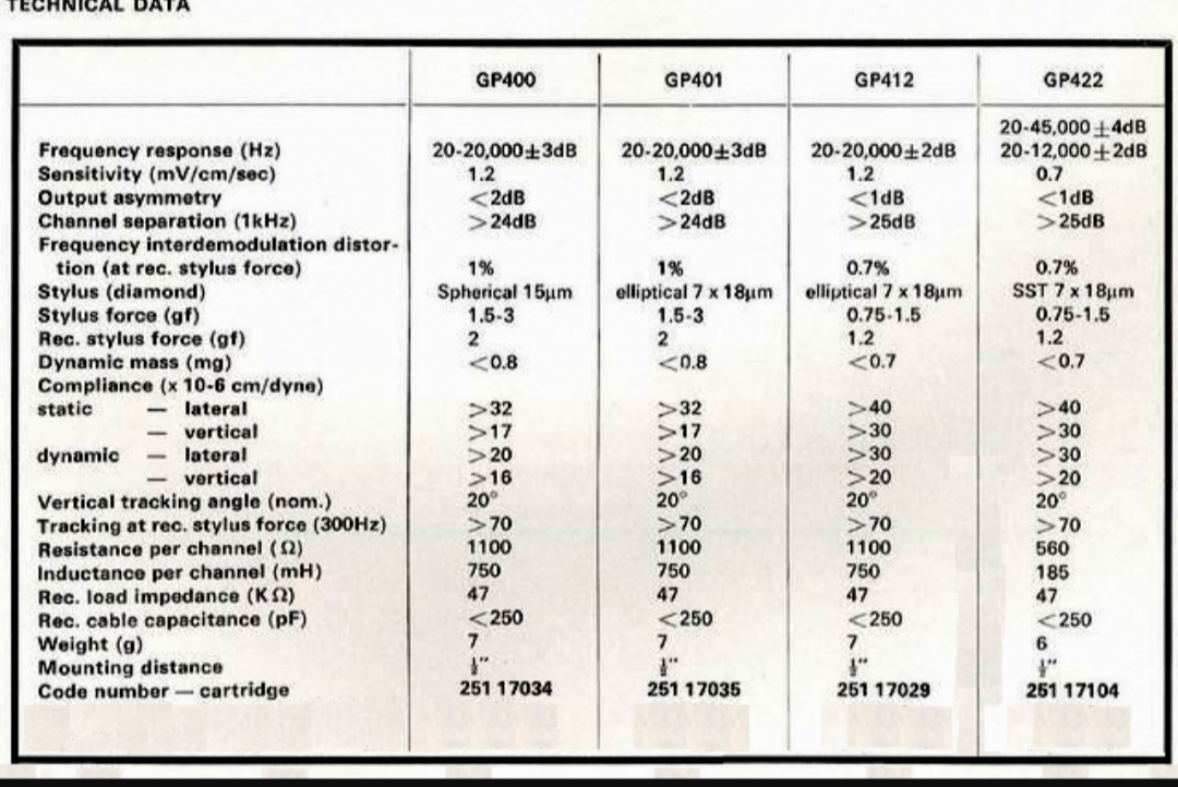

Tu masz trochę info i jeszcze w różnych miejscach na forum. Wpisz w wyszukiwarce Philips gp i trochę informacji jest.
Ja mam i korzystam z gp 412 i bardzo sobie cenię.
Jakbyś chciał to samo body w szufladach znajdę.
Igłę możesz dokupić tu https://www.dacapoaudio.com/1183-847067 ... -origin-jp

Posty: 45614
Re: Ortofon sl15de/Philips412ve
Roberto66 pisze: ↑
15 wrz 2025, 13:50
OK ale powiedz może czemu akurat te? Bo przypadkiem zauważone na eBay? :)
Roberto66 pisze: ↑
15 wrz 2025, 16:44
morze się jeszcze znajdzie 422
A zależy Ci?
Wszystkie Philipsy mk1 i mk2 od 400 po 412 mają te same parametry generatora. Różniły się igłami, ale to tylko w oryginale.
Jaki zamiennik wsadzimy to tak nam zagra.
Jedynie 422 się tutaj wyróżnia jako wyższy model pod kwadrofonię CD4.
Polujesz za czymś konkretnym może?

Wojtek pisze: ↑
15 wrz 2025, 16:51
A zależy Ci?
sam nie wiem, na razie mam P400 prawdopodobnie sferyk i cos by trzeba kupić na wypadek "w" żeby mieć w zapasie.
Tak pomyślałem jak bym kupił P422 i igłę shibate lub sas to bym miał kilka kombinacji.
