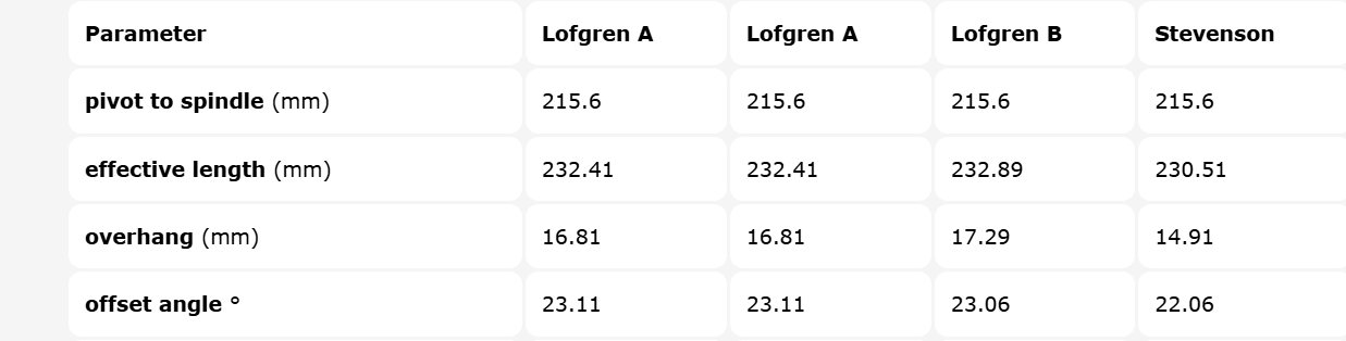

I jakie to były szablony?
Dla mkIII jest effective 232 i overhang 16.4 czyli pivot-spindle 215.6
Pytanie czy w wersjach się to różniło.
Dla jedynki pivot spindle jest ten sam 215.6 ale overhang podają inny (14.4). Ale tak naprawdę jak zrobisz dobry szablon a potem wyregulujesz do niego i overhang i kąt to bedzie dobrze grało.
Zakładając że pivot spindle jest poprawny i że to niemcy więc użyli norm DIN to "idealne" geometrie wychodza trochę inaczej niż Thorensa. W każdym razie albo Lofgren A albo Stevnson możesz sobie wyrenerować tym internetowym generatorem łuków i oczywiście użyć tylko jednego do ustawiania i overhang i kąta.
