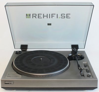

Dzień dobry,
Kupiłem gramofon Harksound (by CEC) model HS-410. Nie ma wkładki i nie wiem co do niego można włożyć, więc liczę na Waszą pomoc. Headshell wygląda jak na poniższym zdjęciu. Z tego co widzę w google poszukiwana wkładka typu MM. Nie wiem co fabryka dawała oryginalnie, ale na zdjęciach znalazłem wkładki EXCEL ES-70F i Ortofon OM 5E. Ortofon jest niestety poza budżetem. Dopiero zaczynam zabawę z gramofonami, więc nie mam bardzo wysokich wymagań.
Czy AT-91 się nada?
Czy AT-91 się nada?

Tragedia
Będzie pasować, ale to najtańsza i najsłabsza z produkowanych MMek.
Może uda Ci się w podobnej cenie upolować jakąś starszą używaną wkładkę wyższej klasy, typu Shure M75 czy Philips GP400.

Zasugerowałem się ceną w sklepie RMS (260zł), ale jeśli te na allegro za około 100zł są w porządku, to się nie będę zastanawiał
Dzięki
- Posty: 45639
Re: Jak wkładka do Harksound HS-410?
Jeśli możesz coś jeszcze wysupłać to uderz w Ortofon OM 10. 180 złotych na allegro.

No właśnie miałem pisać to co Wojtek. Osobiście też się skusiłem na 5, i nie zrozum mnie źle bo nie ma tragedii, ale z tego co można wyczytać na forum 10 to już wyższa klasa jakby i to raczej sporo dlatego żałuję że nie poczekałem trochę i nie kupiłem od razu OM 10.
Nie wiem po ile teraz chodzą ale niedawno widziałem na allegro za 169 zł.
Ewentualnie możesz spróbować w pół drogi i kupić AT 95E powinna zagrać spoko, a bardzo się nie wykosztujesz (koło 130 zł)

Już wziąłem OM5E. Jak będzie mi czegoś brakować, to w przyszłości zmienię, ale teraz czeka mnie jeszcze zakup przedwzmacniacza, a budżet nie jest z gumy

Stanton 500 to bardzo dobra opcja(sam gram bratem bliźniakiem tej wkładki: pickeringiem V15) ale uwaga, tej akurat igły bym nie polecił bo zauważ że ona ma zalecany nacisk 3,5 g a ramie w tym harksaundzie wygląda na lekkie.

Hej, kwestia sprawdzenia w instrukcji jaki nacisk obsłuży to ramię. Ja mam 500kę w JVC L-a21, tam jest podobne, lekkie ramię, nastawiony nacisk na niecałe 3g. Moim zdaniem te 3.5g bierze się z oryginalnego zakresu stantonowskiej igły czyli 2-5g. Mnie np. bardzo podoba się brzmienie tego Pfeinsteila na 2.2g. Myślę więc że ten zalecany nacisk nie powinien tu stanowić problemu. Pozdrawiam!

Z tym będzie problem, bo google instrukcji nie posiadagravediggie pisze: ↑21 wrz 2018, 17:07kwestia sprawdzenia w instrukcji jaki nacisk obsłuży to ramię.

Myślę że zakres do 3g ramię obsłuży. Swoją drogą ciekawy gramofon, on ma chyba pływające zawieszenie patrząc na zdjęcia. Może tak być? Ktoś coś o nim wie? Był na allegro za 150zł, to ten Twój?

Tak, to ten, który kupiłem. Ciężko znaleźć informacje na jego temat. Jest Direct Drive, jest zawieszenie pływające, jest podstawowa regulacja ramienia. CEC w nazwie znalazł się chyba z powodu produkcji napędu. Harksound miał też bliźniaczy model HS310 (przynajmniej z wyglądu), ale z napędem paskowym. A podobne ramię ma też Philips HS510Q. Może klepała to jedna firma
