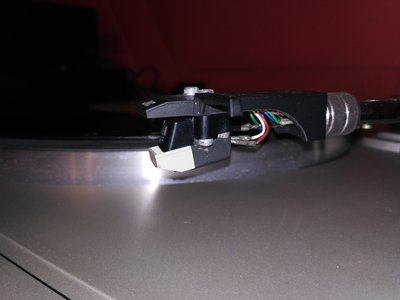

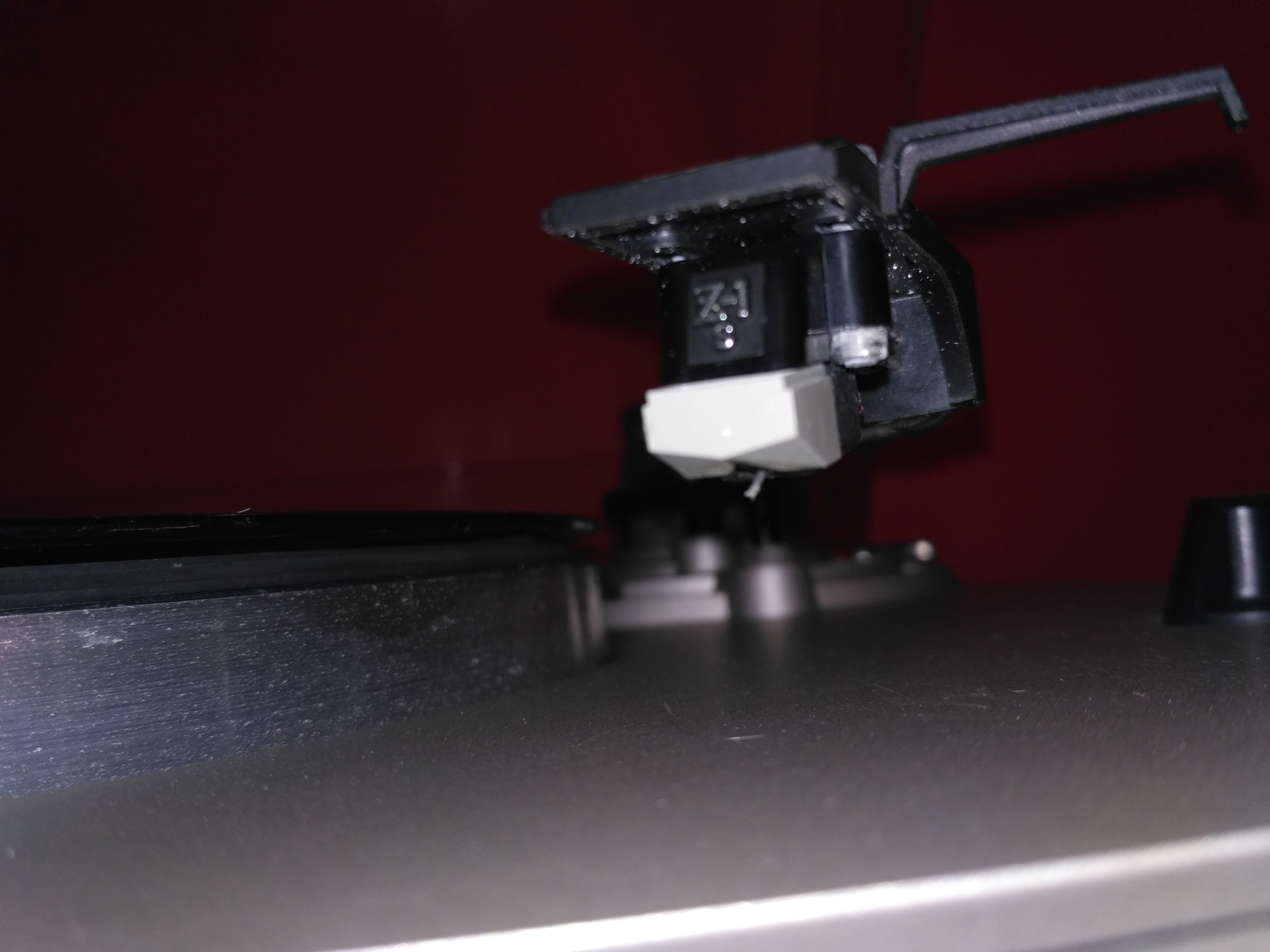

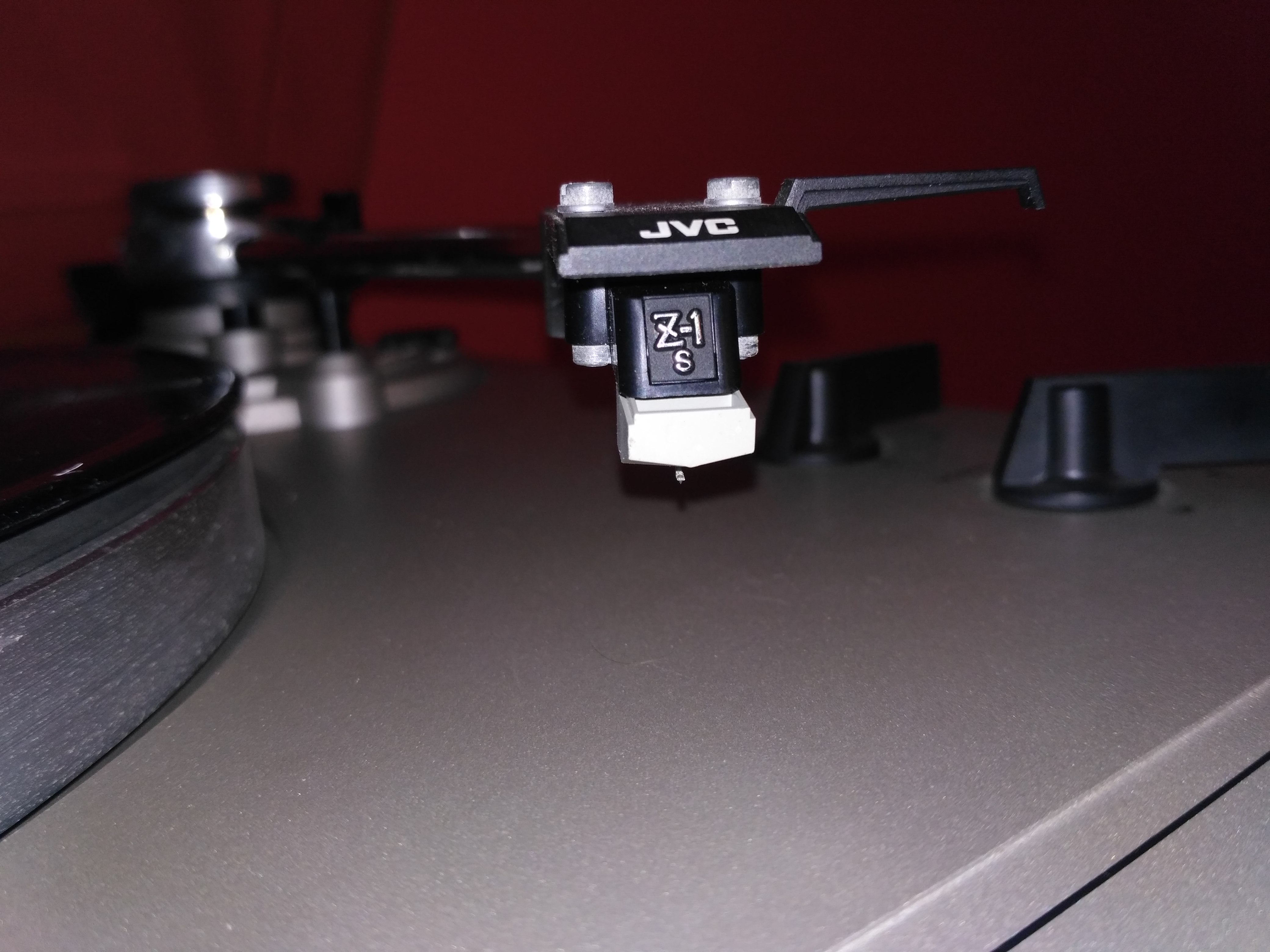

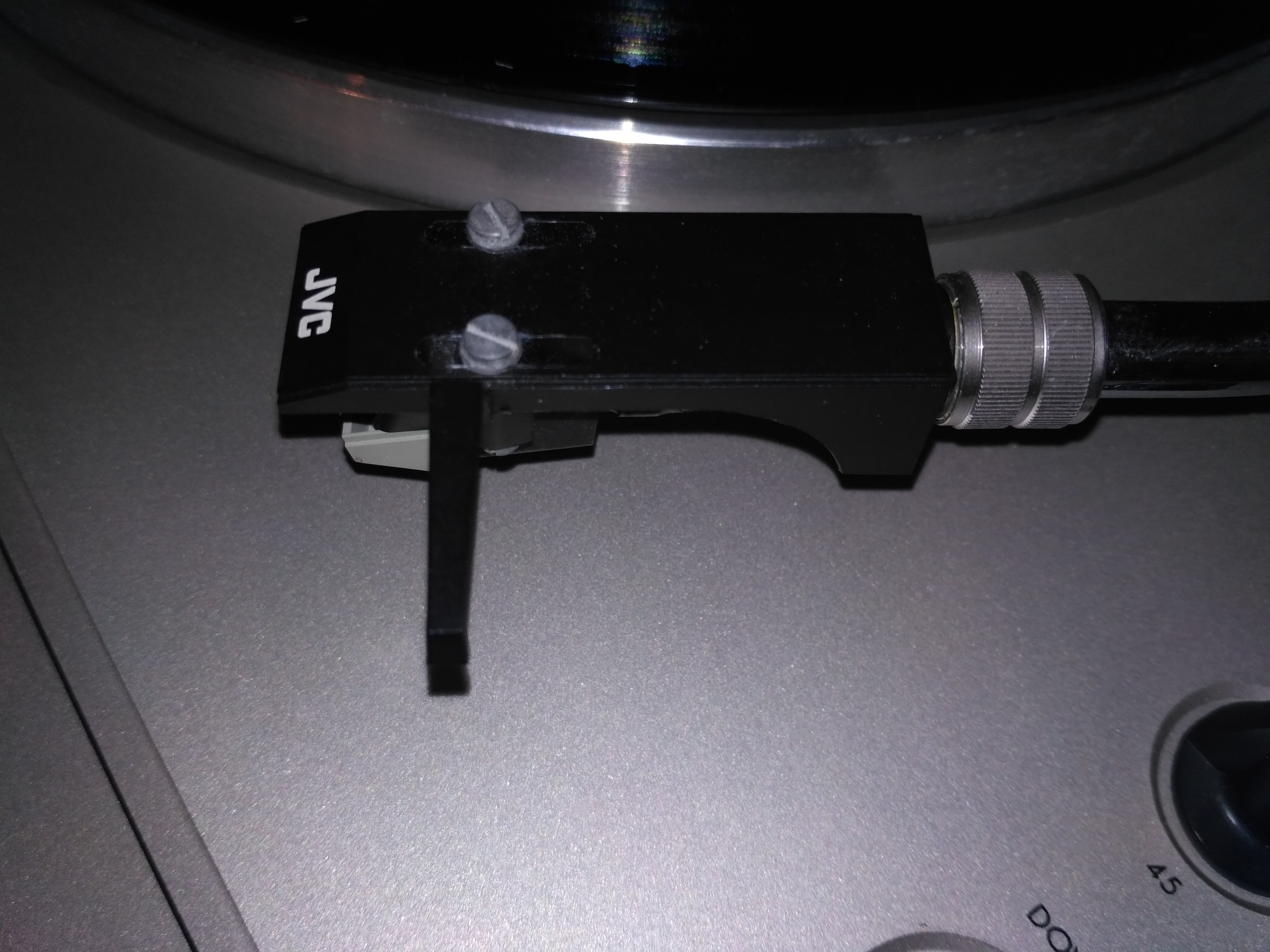

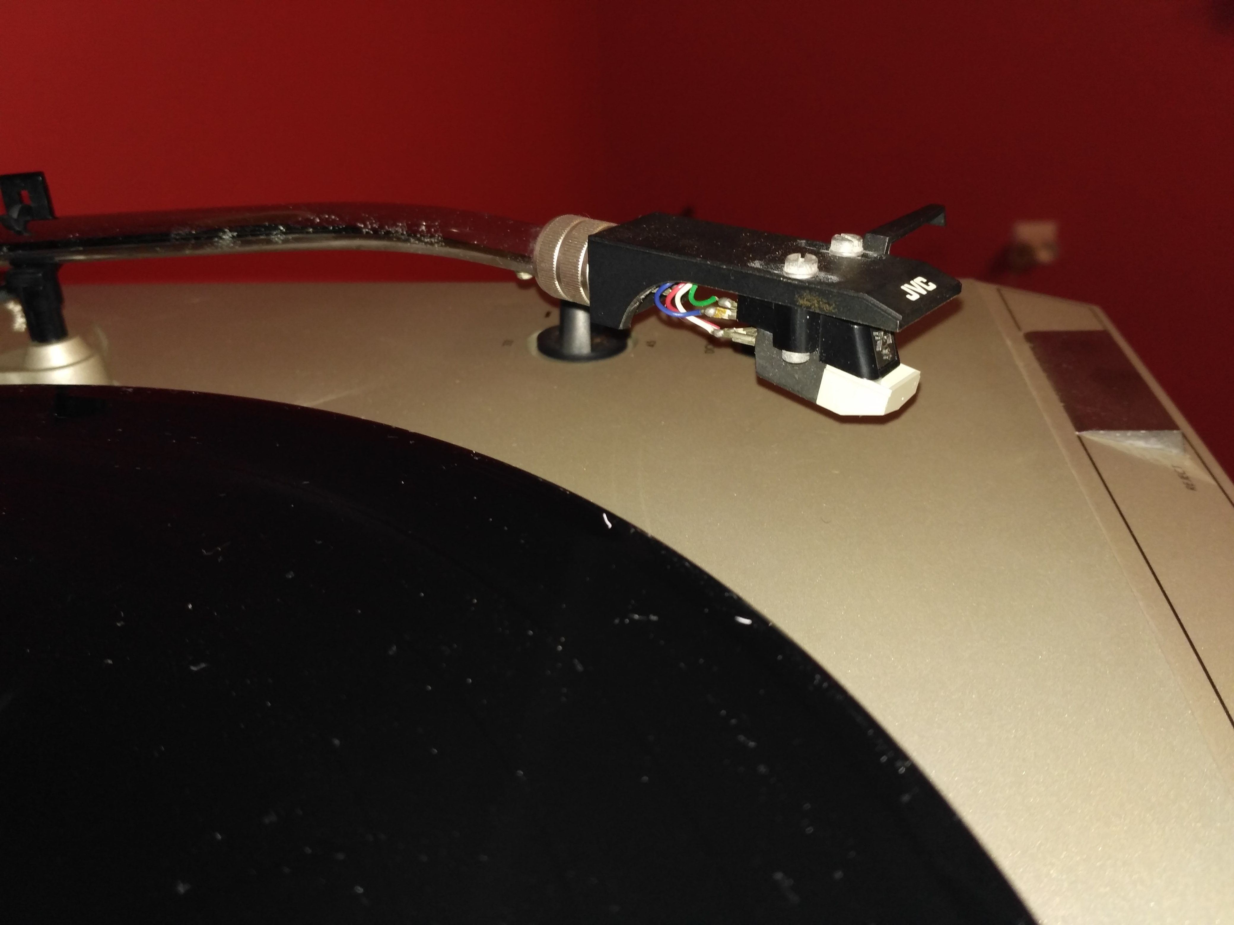

Tak jak w temacie. Potrzebuję wymienić całą wkładkę czy może wystarczy tylko igła?
Mój budżet to 100-150zł
Wydaje mi się, że jest mniej basu niż przy słuchaniu CD, nie wiem czy igła może mieć na to wpływ?

Kup igłę eliptyczną w Wamacie i zobaczysz różnice bo ta która jest to jakiś dziwny zamiennik (biały).Igły sferyczne do tej wkładki są ciemno szare a eliptyczne zółte.
https://www.wamataudio.pl/49-jvc-nivico-system

Dzięki wielkie, kupiłem, wymieniłem i naprawdę słychać różnicęcarmen pisze: ↑26 lut 2018, 23:04Kup igłę eliptyczną w Wamacie i zobaczysz różnice bo ta która jest to jakiś dziwny zamiennik (biały).Igły sferyczne do tej wkładki są ciemno szare a eliptyczne zółte.

Wkładka z1S z dobrą igłą jest bardzo przyjemna, wymiana na AT 95 to duży krok do tyłu
