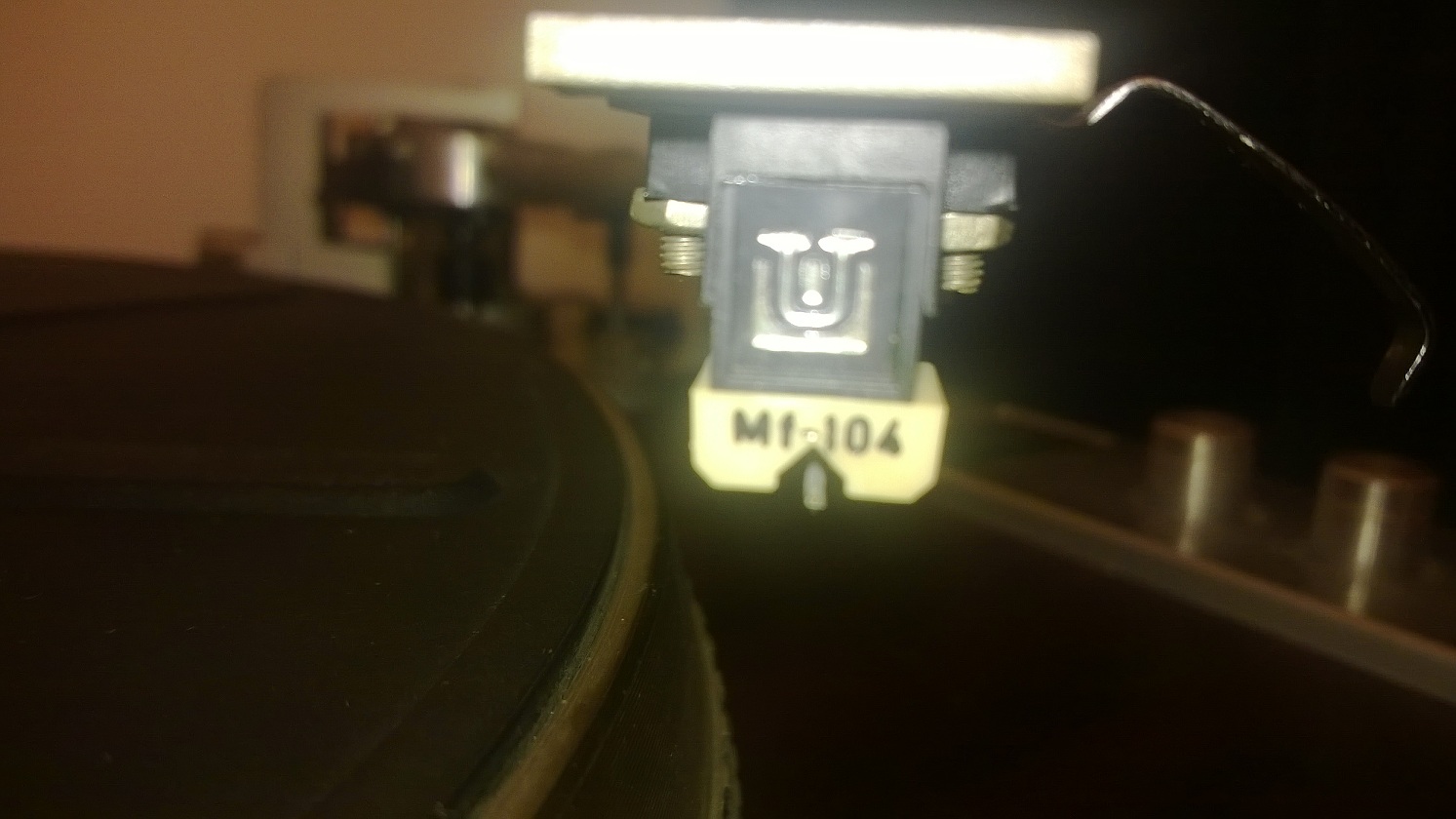

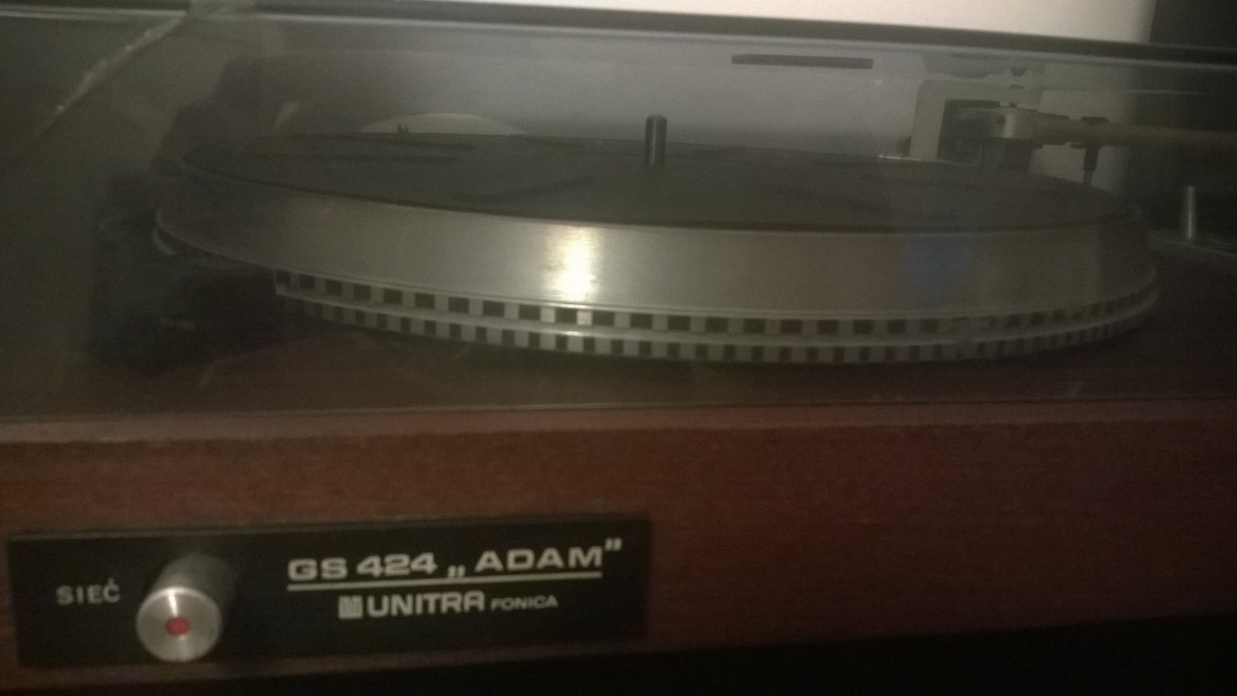

Cześć! Staram się odrestaurować gramofon Unitra 424 Adam. Problem z nim jest taki, że potrzebuje nowej wkładki i igły. Domyślnie miał on igłę MF-104. Moje pytanie jest proste, aczkolwiek dla mnie, dosyć trudne - czym kierować się przy dobieraniu wkładki i igły? A może ktoś może podzielić się własnym doświadczeniem z Adamem i polecić coś od siebie?

Shure M44G.
A potem - eliptyczny zamiennik.

O ile tylko masz koszyk który pozwala na regulację pozycji wkładki.

Jeśli nie masz koszyka z podłużnymi otworami, to kup AT-95. Wpasowuje się mniej więcej jak MF-ka, a poza tym to igła wybaczająca błędy kalibracji. Możesz też dokupić koszyk z podłużnymi otworami:
http://allegro.pl/gramofony-unitra-foni ... 73937.html
albo pójść do ślusarza, żeby ci wyfrezował "fasolki". Wtedy możesz bardziej poszaleć z wkładką. Tyle tylko, że nie podałeś budżetu.
