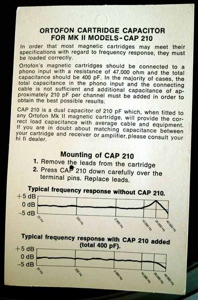

Jaka pojemność obciążenia widziana przez wkładkę? dopiero co był temat o sybilantach w empire. Za mała źle za duża źle. Trzeba by na tego graja położyć płytę testową i zmierzyć pasmo przenoszenia. Może jest góra w górnym kresie pasma a taki przebieg plus niuanse reszty toru piłują uszy.An00bis pisze: ↑23 sty 2025, 07:45Ortofon założona. Sybilanty nadal syczą. Tak myślę że ta płyta jest tak spier....a.

Co rozumiesz pod pojęciem kable sygnałowe? Pomiędzy gramofonem a pre czy dalej? Bo jak to kable od gramofonu do czegokolwiek i były długie to to mógł być powód złego grania. Przy wkładkach MM pojemność może sporo popsuć. Jak kabel był długi i dodatkowo nieodpowiedni to jego pojemność mogła być potężna. Generalnie na kablach lepiej mieć < 100pF a dokładać pojemności w preampie. 3 m przypadkowego kabla to może być i 300-500pF albo i więcej.

Czasem za mało źle, fakt jednak taki że pojemność kabla powinna być jak najmniejsza.
Ortofon VMS20 zdaje się lubi np obciążenie w okolicach 400 pF inaczej będzie grałą ostro.
Foto z sieci.
