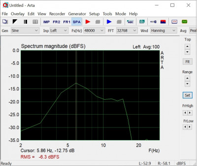

Jak sztywna jak podają że ma 18*10^-6(100Hz)? Przy 10Hz w pomiarach wyszło mi ponad 30, coś chyba koło 35.
masa efektywna ramienia 12g (z headshelem) + wkładka
Rezonans 5,86Hz

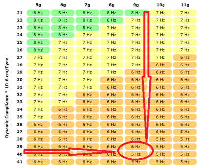

Jak by wziąć tylko dane z tego wykresu i wszystkie masy czyli: ramię headshell 12g, śrubki (miałem nylonowe) 1g, wkładka 8g to compilance jest w sumie 39-40. Mięcej już chyba nie bardzo się da.
Potencjalnie 2 gramy mas mogłem gdzieś zgubić wiec w najlepszym wypadku 36-37
Gdzieś mi wcięło pomiar z Duala 505-3, tam to wisiało bezpośrednio beż żadnych przejściówek i nadal było za ciężko choć lepiej niż na powyższym wykresie.
Rezonans 5,86Hz
