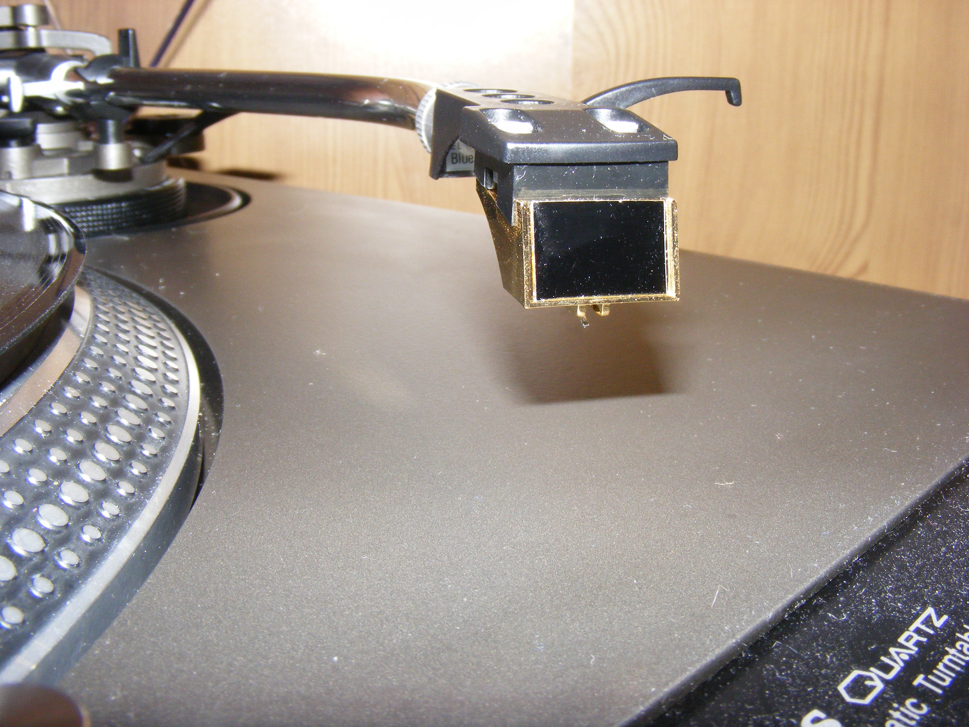

No i jako że słowo się rzekło, zamieszczam obiecaną recenzję igły Tonar EPS-205 ED III. Niestety nie jest dobrze
Po pierwsze mam wrażenie, że znowu cantilever nie jest idealnie centrycznie obsadzony, ale tutaj mieści się to powiedzmy w granicach normy. Po drugie niestety sferyczny oryginał Technicsa 207c miażdży eliptyczny zamiennik Tonara pod każdym względem - zamiennik ma mniej wysokich, gorszą dynamikę i dźwięk jakby zduszony. Oprócz tego gra sporo ciszej niż oryginał więc znowu musiałem korygować poziom wejściowy w Audacity, żeby porównanie było w ogóle możliwe.
Zresztą posłuchajcie sami:

A tak wygląda Tonar zainstalowany w oryginalnej wkładce Technicsa (przepraszam za kurz

Re: Igła do Technics EPC-205,207
Pograj kilka dni niech się "OTWORZY"
Z używanymi igłami jest tak że grają od razu, nowe to inna para kaloszy, jedne od razu śpiewają inne potrzebują wygrzania i dotarcia.
Co do poziomu wyjściowego głośno nie znaczy dobrze
- Obywatel
- Posty: 4311
- Lokalizacja: Słupsk
Mam nadzieję, że to jest klucz
Aczkolwiek w odsłuchu wychodzi niestety różnica klas pomiędzy oryginałem i zamiennikiem
Pisałem już wcześniej żeby nie liczyć na zbyt wiele od igły Tonara. Nadal trzymam się tego zdania
