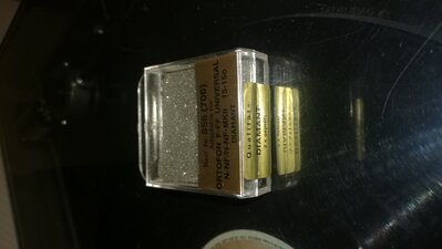

https://www.ebay.pl/itm/ORTOFON-F-FF-UN ... SwBYpdud3Z
Hej Wojtku , czy to co jest na ebay to też allround?
28 sty 2017, 23:19
Ortofon Allround.
Witam, szukam igły do wkładki z wątku FF 15 Mk II i znalazłem taki zamiennik - link powyżej, może któryś z kolegów miał kontakt z taka serią i coś może napisać co to warte. igła sferyczna ale wygląda na wyprodukowana kiedyś tam... może to lepsze od eliptyka z wamataudio za 65zł ?
dzięki z góry z chęć pomocy.
Pozdr.

jaca1970 pisze:
14 lis 2019, 10:36
Tak.
jaca1970 pisze:
14 lis 2019, 10:36
Zgaduj zgadula, ale sferyk to nie eliptyk :)

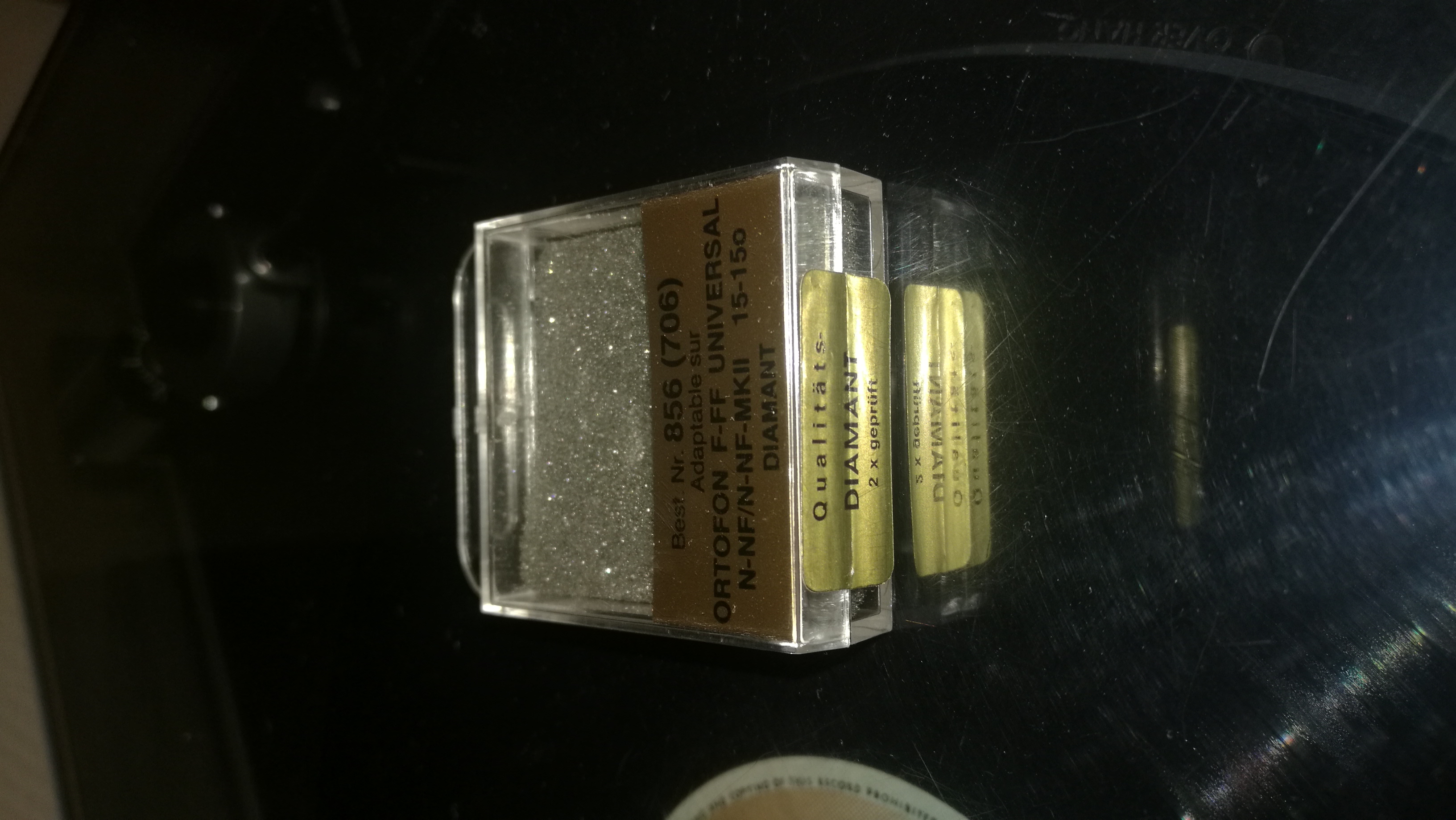

Post autor: jaca1970 »
16 lis 2019, 12:24
Zgaduj
Dzieki za info, zamówiłem, jeśli ta wkładaka mi podejdzie to lepsze igły później... No i do Empire 5000 też zamówiłem, po taniości na razie....
jaca1970
Posty: 2067
Gramofon: JVC Ql-Y3F
Re: Jaka igła do Ortofon F 15 o Mk ii ( gramofon Telefunken TS 950)
#22
Dla uzupełnienia wątku, przszła igła i złego słowa nie powiem, miała pecha bo razem z nią przyszła igła do Empire 5000... Ale jestem zadowolony z tego co słyszę, koszt z przesyłką 22,5 euro na pudełku stara cena 40 DM

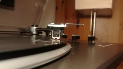

Post autor: stos79 »
Sprawdzałeś azymut?
Na zdjęciu wydaje się przekoszona :think:
stos79 pisze:
25 lis 2019, 18:54
Sprawdzałeś
No masz te oko, tak trochę wstyd, wszystkie koszyki mi tam trochę skręcało, wina ramienia, zabrałem sie za to i nawet szybko poszło całe ramię ustawiłem pod wkładkę.... Gram na drugim wega by sony, JVC do zdjęcia robił za tło,... Dzieki za mobilizacje, tak może być?

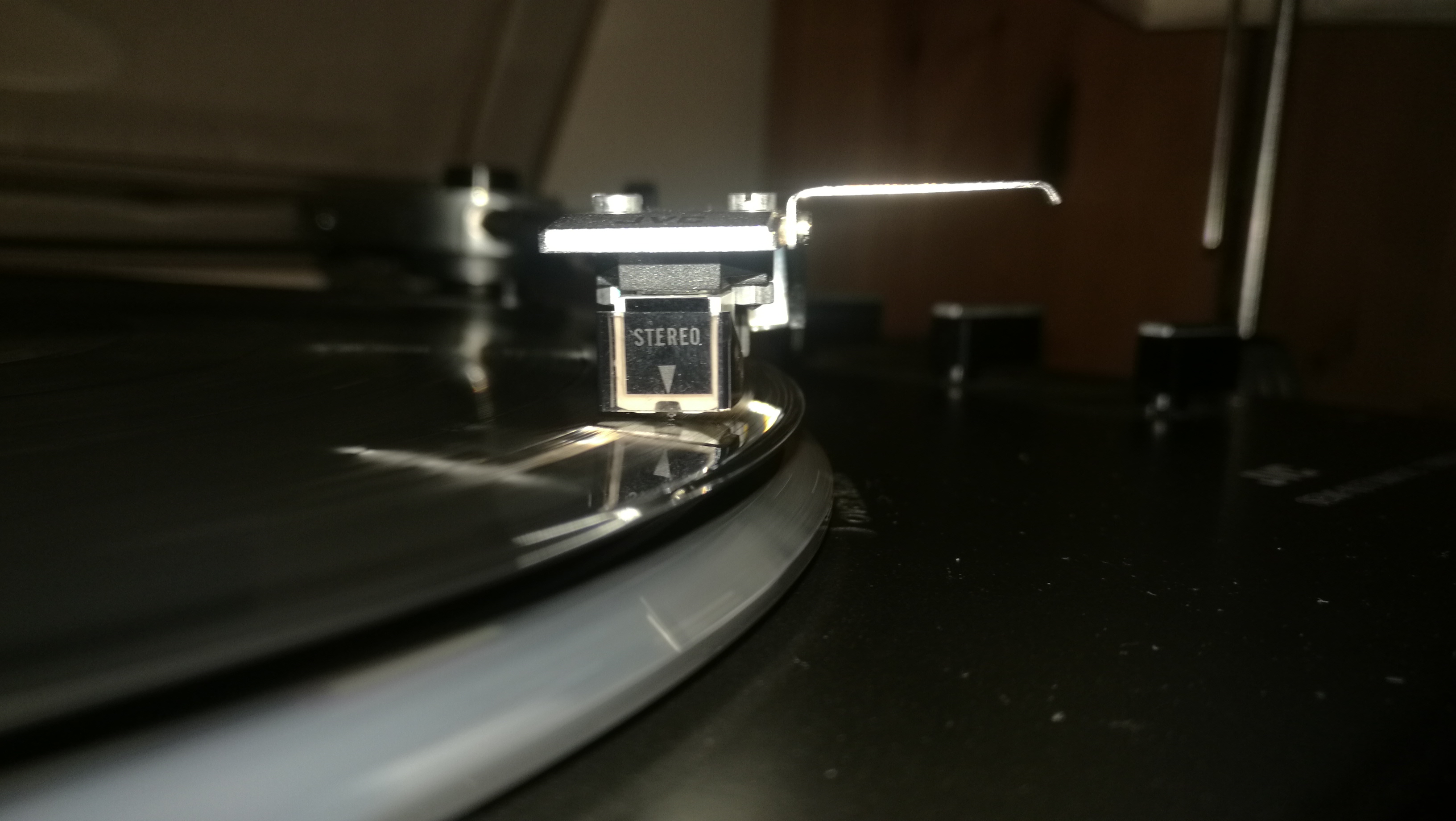

No na zdjęciu dalej źle to wygląda.... :oops:
Ale poprawione już, ;)
jaca1970 pisze:
25 lis 2019, 19:58
Ale poprawione już,
No ba :D
Posty: 45478
#28
Wygląda OK :)
