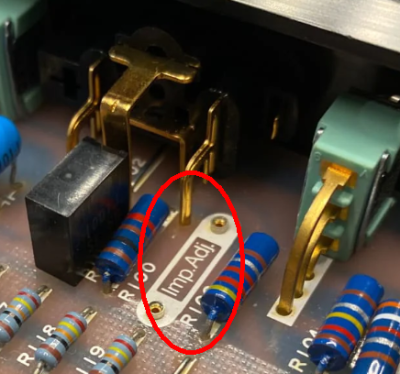

Bacek pisze:
10 lut 2024, 01:23
Schemat, lutownica w rękę i mozesz zmienić.
Kiedyś widziałem taki pojedyncze podstawki, gniazdka coś jak pod scalaki.
Może lepiej było by wlutować takie dwa i tylko sobie w nie wtykać rezystory bez grzania płyty w celu sprawdzenia efektu.

Post autor: Bacek »
Piterski pisze:
10 lut 2024, 21:35
Tak naprawdę wystarczy jeden wylutować i korzystać z gotowej podstawki, tam już z taka jest. Przy czym ekstremiści będą mówić o nielutowanych stykach.
