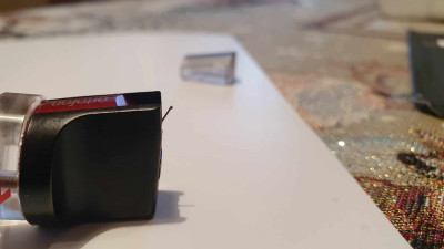

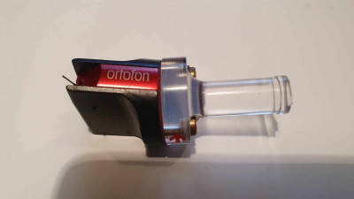

Niestety zanim się zorientowałem że coś jest źle to już po oryginalnym grocie śladu nie było. Szukałem na podłodze ale znaleźć igłę w stogu siana niełatwo. Nie wiem jaką shibatę Tomek wkleił ale mie się podoba. Oryginalnie chyba też była raczej klejona a nie osadzana jak w romku w aluminium. Inaczej by się wspornik wykrzywił. Tak czy siak wyszło dobrze i ja od tego dzwięku odkleić się nie mogę
Edit: expert stylus nie podał mi kwoty za wklejenie igły. Zaproponowali że ją obejrzą za 45 funtów i dopiero podadzą koszt nowej igły. Termin 3-4 tygodnie.

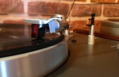

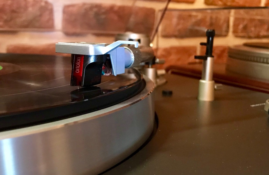

Dżubilej tak fajnie spasował się z PUA, że nie miałem serca go przekładać na inne ramię.
Za to musiał trafić do sh165 by się kolorystycznie zgadzało. Prezentuje się zacnie.
Przy okazji przypomniałem sobie jak zjeb...m headshellem jest sh165 jeśli chodzi o wkładanie lead wires. Jakaś masakra! W życi bym go nie kupił.
Do szuflady niespodziewanie trafił coral a urushi został ponownie wdowcem.
Coś on nie ma szczęścia w miłości.

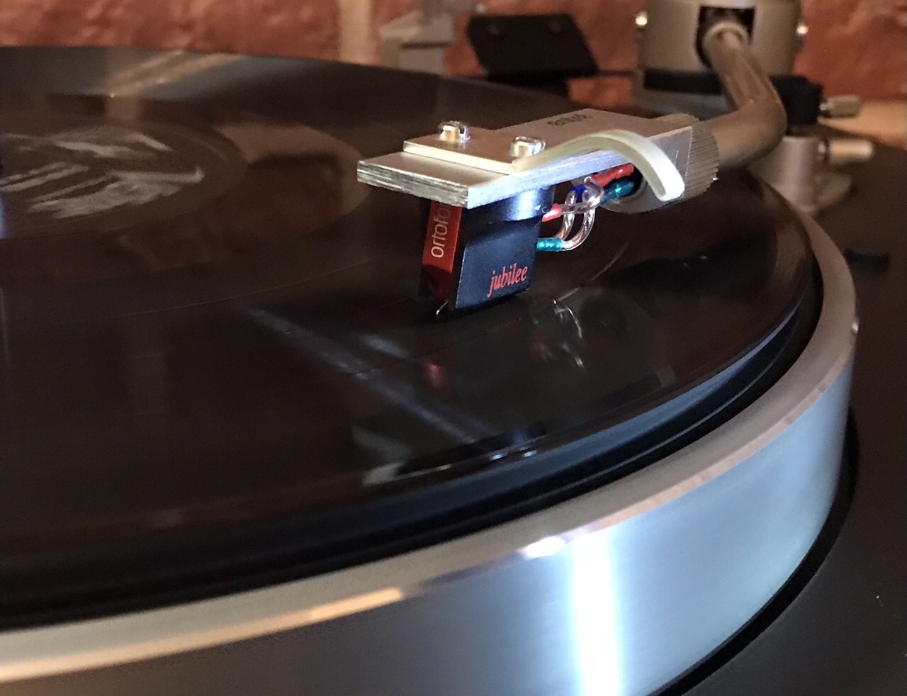

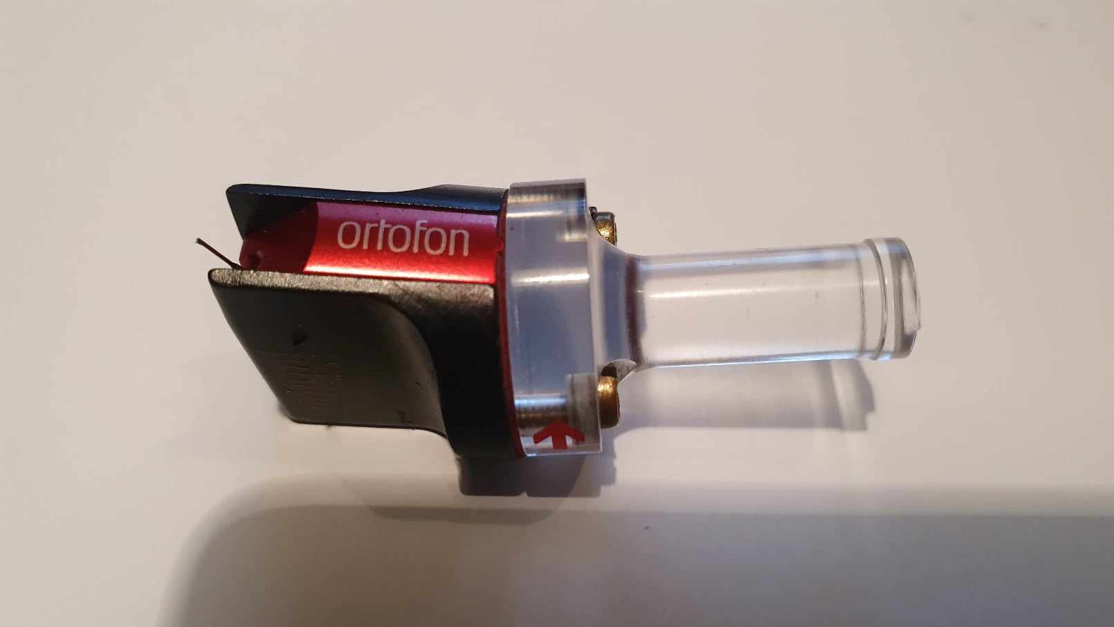

Minęło dwa i pół roku od zakupu wkładki od Myszora (co się z nim dzieje coś się nie udziela )
viewtopic.php?f=59&t=15520&p=298191&hil ... ee#p298191
No i przyszedł wreszcie czas na trzecie życie tej wkładki
Retipping, wiadomo u Tomka igły. Tomek zomontował Micro Ridge bor.
Jeszcze nie zakładałem na headshellu, czekam na nowe śrubki.
Ciekawe jak zagra do tej igły co Tomek wcześniej montował. Jak na oko to całkiem inna
Niestety lepszych fotek nie zrobię
