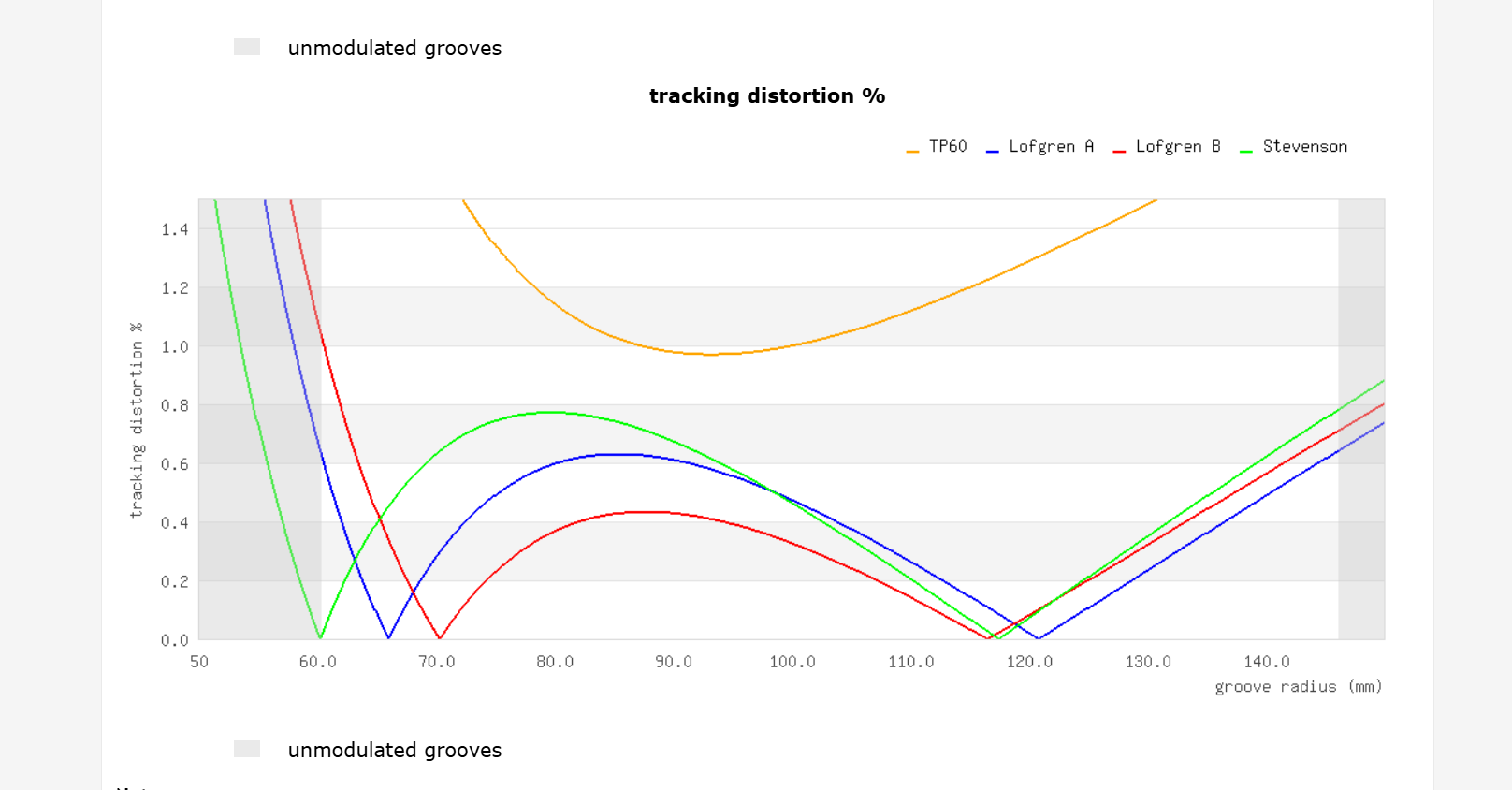

An00bis pisze:
24 sty 2025, 18:21
Tylko poddaję w wątpliwość sens tego skręcania skoro ori SHURE jest zamontowany w odlewie i zablokowany przed skrętem w headshelu i można tylko jeździć do przodu i tyłu i regulować długość efektywną, czy overhang.
Póki stosujesz fabryczny overhang to może tak być. Jak inną geometrię (i dłuższy overhang) to musisz kręcić inaczej nie ma to sensu i rezultaty będą gorsze niż przy fabrycznej geometrii. Nie można wybierać. Wszystko z jednej geometrii albo nic.
Pomarańczowy to overhang z Lofgren B ale z kątem z fabrycznej geometrii. Początek i koniec płyty idą w pyry.
