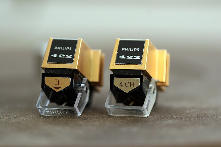

Panowie, mógłby ktoś strzelić fotkę igły do gp422 mkII od Astatica? chodzi mi o to jak wygląda sygnatura na czole igły. dzięki.

Bart_S pisze:
25 sty 2026, 12:15
:D a to nie ty kol. Bartku swojego czasu sprzedałeś takie igły od Eda ? ,
ale patrząc w stary katalog Astatica były dwie do body gp. 422 mk2 - eliptyk oznaczony PH104-ed i ta co ciebie najprawdopodobniej interesuje o szlifie sst (shibata) - PH-104-qd a osobą, która zapewne ją posiada do czasów obecnych, chociażby ze chciejstwa (czyt. kolekcjonerstwa) a się nie ujawnia jest oczywiście :think: :lol: :
19 wrz 2017, 13:23
Mam PH104-QD i mogę szczerze polecić

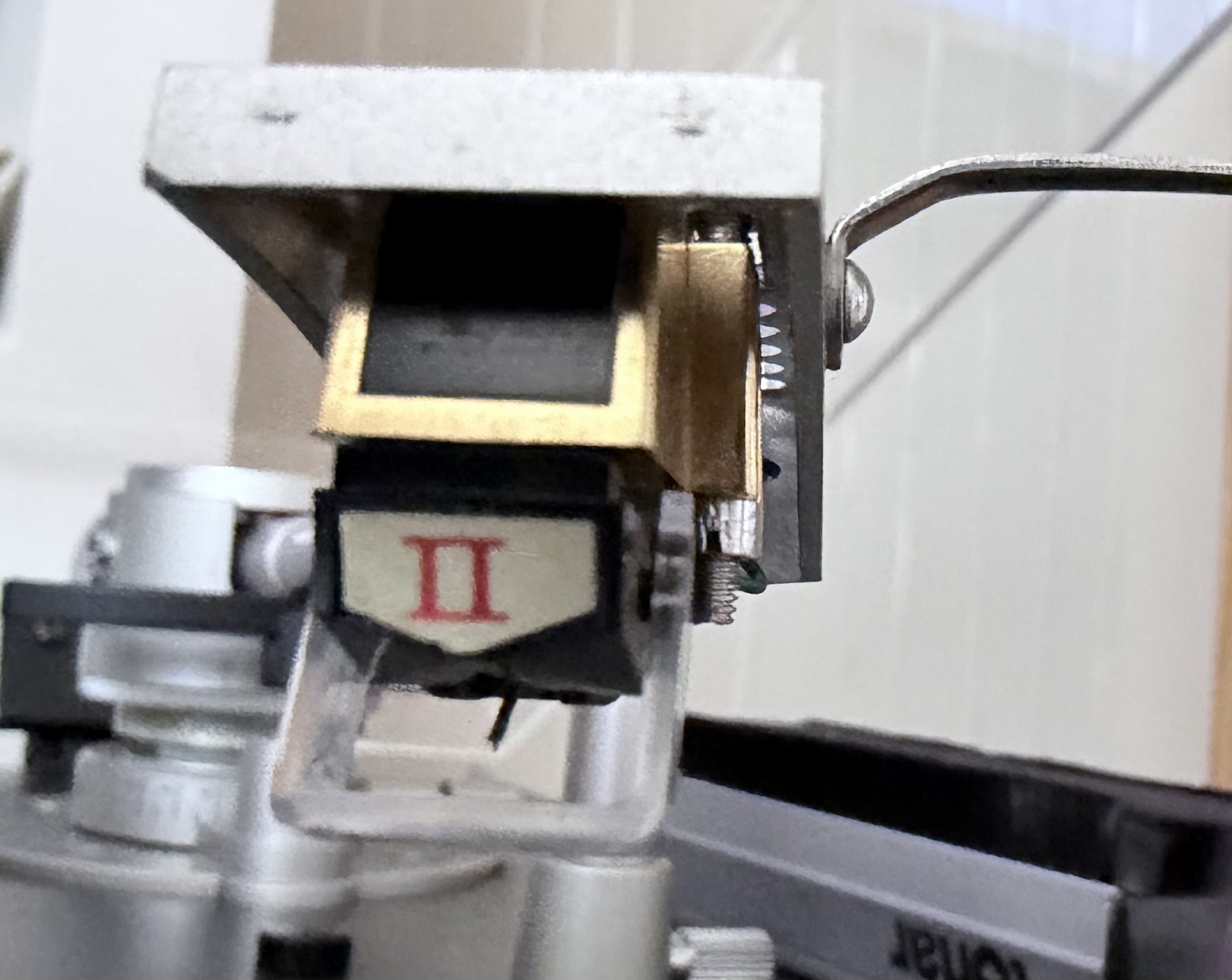

pawelgrab pisze:
wczoraj, 18:48
Bart_S pisze:
25 sty 2026, 12:15
Paweł, sprzedałem Andrzejowi (ebola1972), ale eliptyki pod serię 40x
wczoraj, 19:22
Oj nie, ja już nie mam PH-104-QD. Swoją zajechałem, a mój "zapas" trafił do Bart_S właśnie :)
Stąd też jego pytanie mnie dziwi.
tak, ale moją 422 kupiłem z ori igłą - teraz mam dwie, jedną z czarnym czołem, drugą z czerwonym. wydaje mi się, że ta z czerwonym jest od Ciebie, ale starcza mgła hipokamp zasnuwa - stąd pytanie...

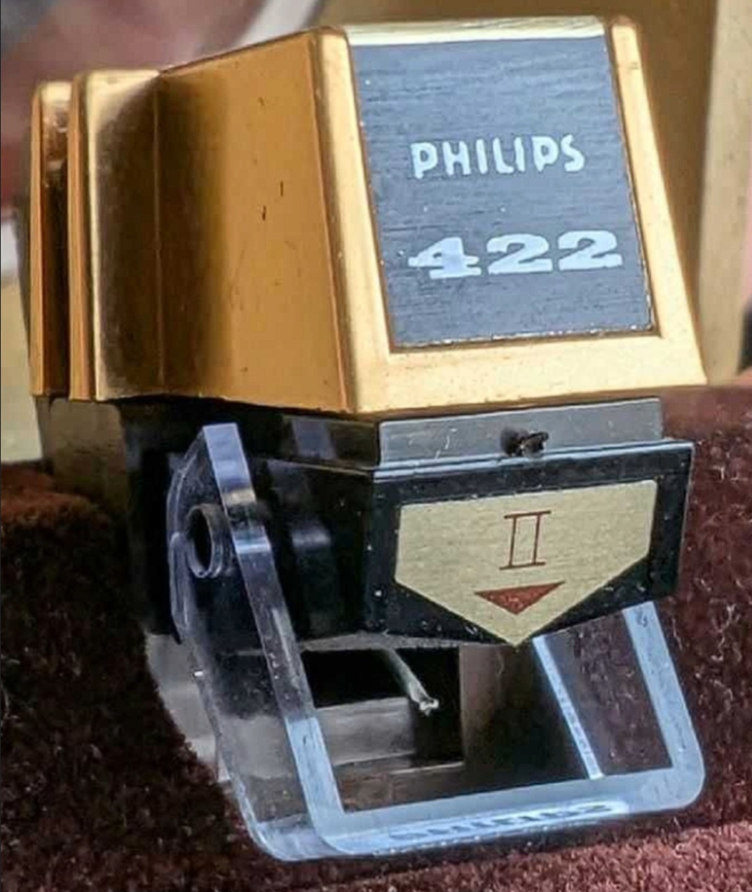

:D ale w koło jest wesoło...., więc tak, ta z czerwonym to ori jest i się wszystko wyjaśniło, ja wrzucałem fotkę swojej ori :
viewtopic.php?p=507249#p507249,
zresztą ktoś kiedyś opisywał na innym forum całą serię i wrzucał dobre foty:
https://www.lencoheaven.net/forum/index ... ic=6805.15

Czerwone czoło? Co macie na myśli przez "czoło"?
pawelgrab
Posty: 1479
Re: Zamiennik igły Philips gp412 mk II
#519
Post autor: pawelgrab »
mi chodzi o napisy na naklejce, do tego przyłbica z napisem philips:
Posty: 4003
#520
No to moja czerwień jest czerwieńsza - to chyba ten Wojtkowy zamiennik od Eda:
