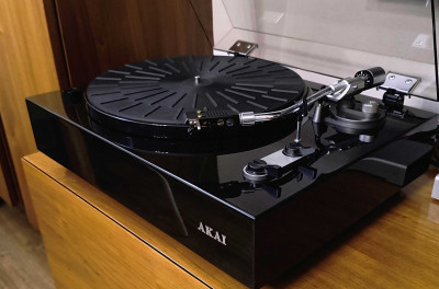

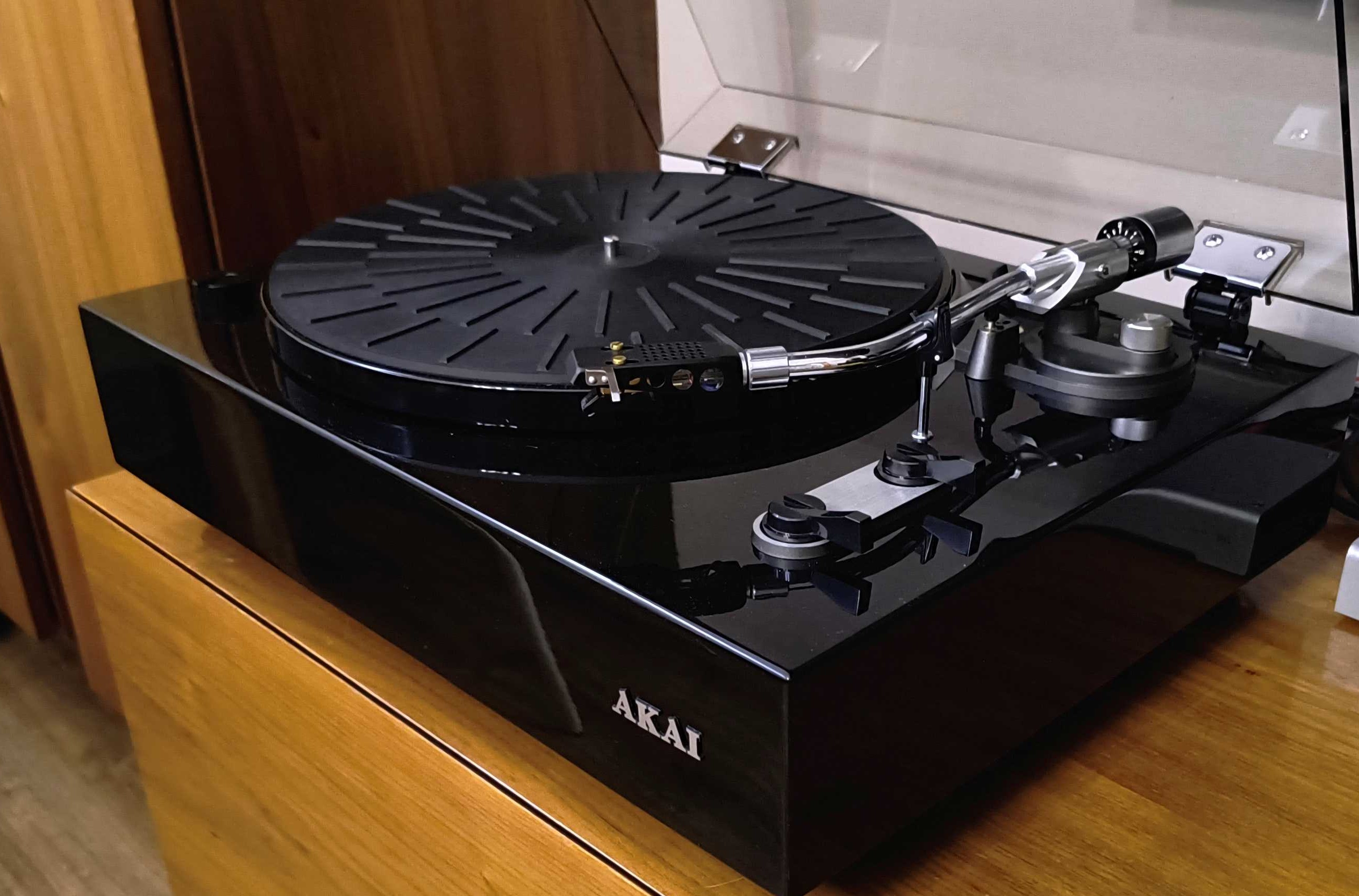

Pewnie że się da :lol:
Ten pochodzi z niemieckiej wilgotnej piwnicy, plinta zgniła, chasis zardzewiało, ale czyszczenie, malowanie, smarowanie, nowy pasek, wymiana drutów, polerka, nowa plinta( teraz waży ponad 10 kilo) i gra. ;)
Za dwie stówki, to brać :!:

Pewnie że się da :lol: IMG_20250228_233100977_HDR.jpg
No kurcze rispek 🤩. To jak go wezmę to będę pytał o tutorial, jak go tak zrobić 😁

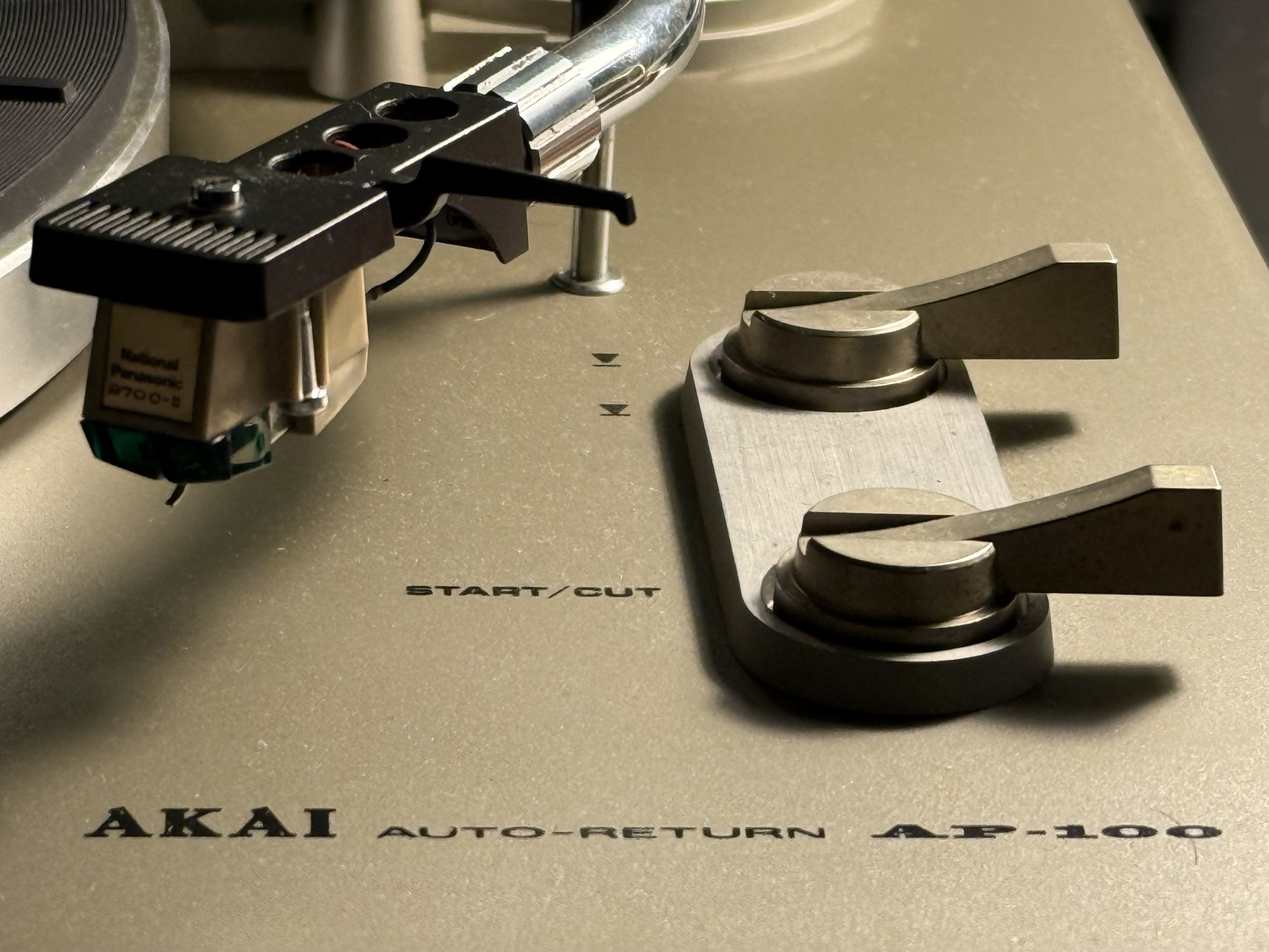

No i kupiłem. W ciemno. Nawet kabla zasilania nie ma :roll: Wyglada, że to taki jak komputerowy? Zobaczymy co za niespodzianki mnie czekają. 😜

#15
Post autor: Deemahn »
