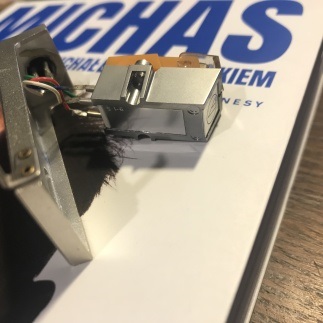

Oznaczenie na wkładce 915.
Na foto na tym wypolerowanym polu w rogu.
OK, planuję zakup wkładki z iglą i montaż jej u siebie na Uviwersum zanim się oba gramofony do przekładki nie spotkają ( a nie tak szybko bo uzytkownik thorensa czasowo za granicą, to nic, poczekamy, spokojnie) a potem zamiana, Stanton do UNIV. a nowy nabytek do Thorensa.
Jakaś alternatywa do propozycji Jaculka ?
bo na alledrogo ani na amazingu zbyt dużych ruchów nie mam (+/_ w tej cenie).
