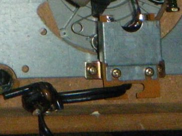

W kablach DIN masy (sygnałowe R i L oraz metalowych elementów gramofonu) łączą się w gramofonie. W RCA połączenie to ma z reguły miejsce we wzmacniaczu. W celu przerobienia należy rozłączyć połączenie mas w gramofonie (zwykle jest to zworka łącząca trzy kabelki) i połączyć masy kabli z masami sygnałowymi (zielony i niebieski) a czarny drucik (masa ramienia i gramofonu) z dodatkowym przewodem masowym, który podpina się ze złączem masowym we wzmacniaczu.

To jest miejsce gdzie (pod tą blaszką) łączą się kabelki ramienia z kablem wyjściowym w tym gramofonie:
Zrzut ekranu 2026-10-21 115450.png (180.49 KiB) Przejrzano 45 razy
