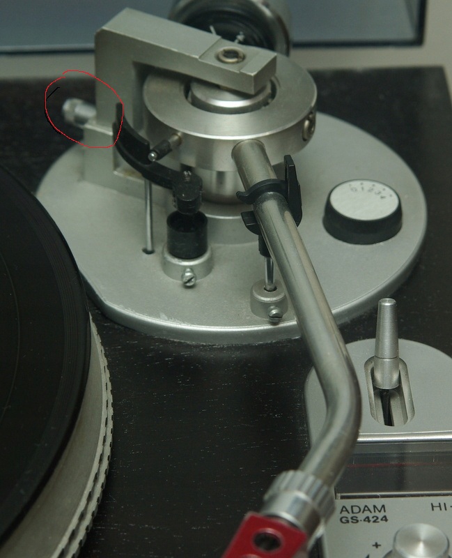

dale pisze:
dzisiaj, 13:15
O przepraszam, ramię ma możliwość regulacji
...więc żyłem w mylnym błędzie. Podrzuć w wolnej chwili jakiś namiar gdzie jest regulacja VTA.
Z tyłu mocowania ramienia masz taką śrubę, trzeba ją poluzować i całe ramie daje się regulować w górę i w dół... po tylu latach to może opornie iść, nie jest to tak fachowe czy intuicyjne jak w innych modelach, ale spokojnie da się na potrzeby większości igieł.
pavlos
Posty: 1301
Gramofon: JVC Victor QL-A75
Re: Czy kupić gramofon Unitra Fonica?
#17
Post autor: pavlos »
No właśnie. A jednak. Też tą śrubkę już kilka razy brałem na warsztat. Ale nawet po jej zupełnym wykręceniu nic się nie da ruszyć. U mnie nie działa. Rozumiem, że jednak powinno. Przyklejone, przyspawane, przyklepane. Nie no, z młotkiem nie będę podchodził... Ani z palnikiem... Musi zostać. I tak elektronika do pełnej renowacji, bo nie trzyma obrotów. Dlatego egzemplarz muzealno-sentymentalny...
Dzięki - dale - za instrukcję!
