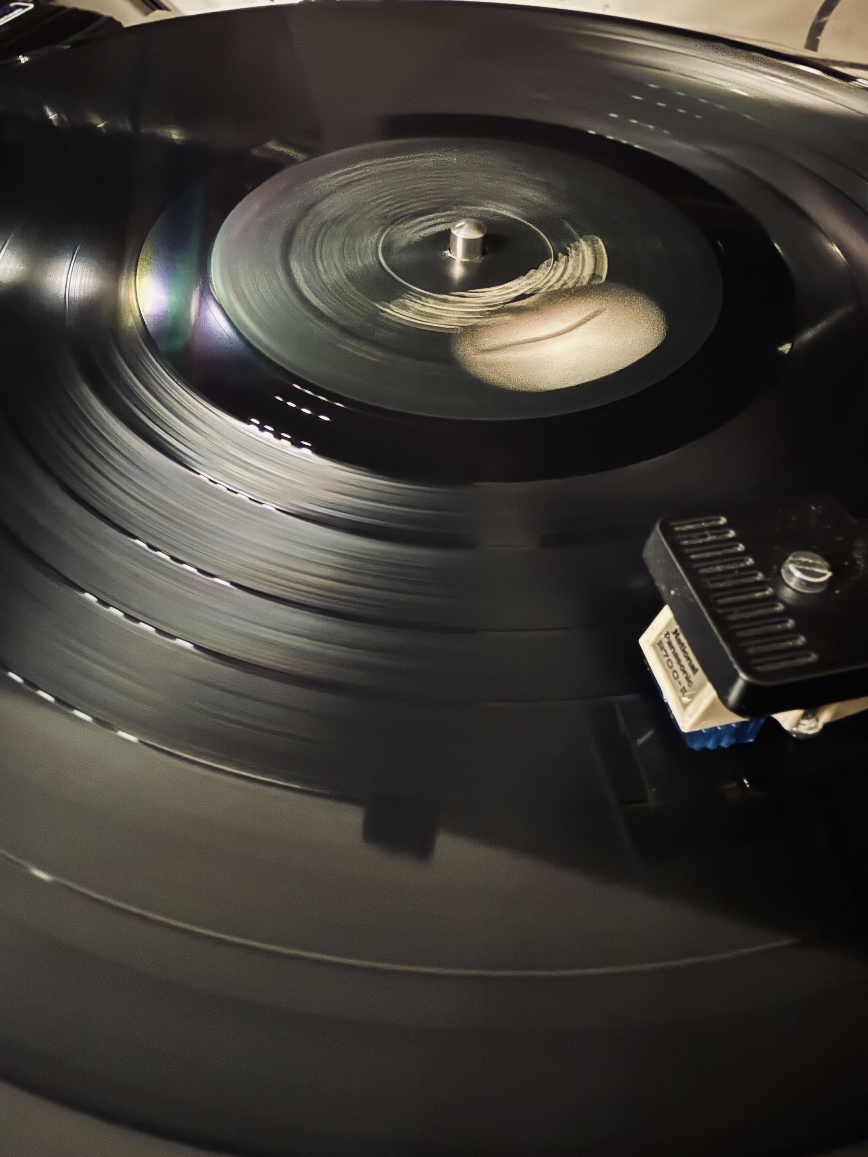

Deemahn
Posty: 33
Rejestracja: 28 gru 2025, 14:43
Re: Akai AP-100 do naprawy
#57
Post autor: Deemahn »
No jakoś się udało, chociaż wciąż nie zrobiłem smarowania. Podłączony sprawny dj pre phono (niebieską diode trzeba chyba będzie zakleić bitexem), obroty sprawdzone na wydruku z KeyStrobe, igla zważona, nie ustawiałem jeszcze całej wkładki. Mam stresa. Może w weekend się uda. I gra. :dance:
