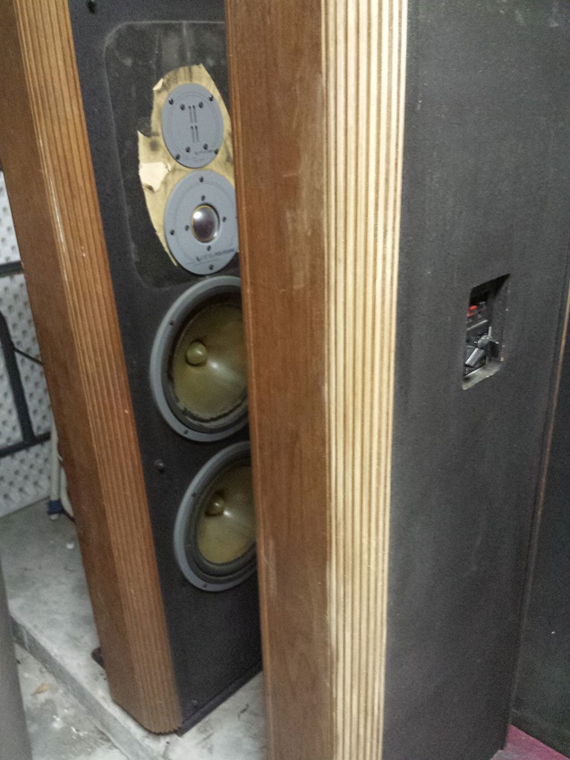

Mam pytanie do fachowców .
Kolumny ze zdjęcia powyżej są odchylone od pionu o jakieś 5 stopni.
Wiem że ma to związek z "time alignment" i głębokością macowania poszczególnych głośników w obudowie.
Ponieważ noszę się z zamiarem wypionowania ich , chciałbym wiedzieć czy nie wpłynie to jakoś znacząco na dźwięk.

Po co pionować?Cracker pisze:Ponieważ noszę się z zamiarem wypionowania ich , chciałbym wiedzieć czy nie wpłynie to jakoś znacząco na dźwięk.
To tak ma być, nie pionuj, bo zepsujesz.

Bo żonie wazon z kwiatkami się z nich będzie ześlizgiwał.Winters pisze:Po co pionować?
A powżnie to z przyczyn raczej estetycznych.
Mam rozumieć, że twoim zdaniem wpłynie to negatywnie na dźwięk.Winters pisze:To tak ma być, nie pionuj, bo zepsujesz.

Prawdopodobnie tak.Cracker pisze:Mam rozumieć, że twoim zdaniem wpłynie to negatywnie na dźwięk.
I zasadniczo obniży wartość rynkową tego zestawu, jako tzw. dziadówa.

Odremontuje je do stanu orginalnego z odchyleniem a potem być może coś pokombinuje. Pożyjemy zobaczymy.Pawelec pisze:Jak Ci się nie uda wyprostować to ja je chętnie przejmę (bez pionu)

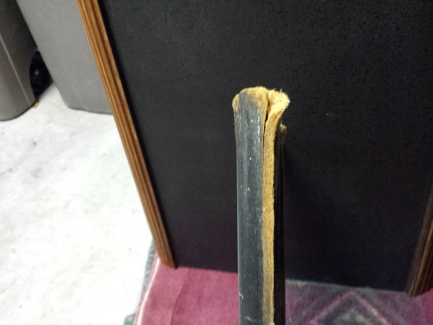

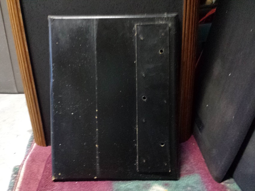

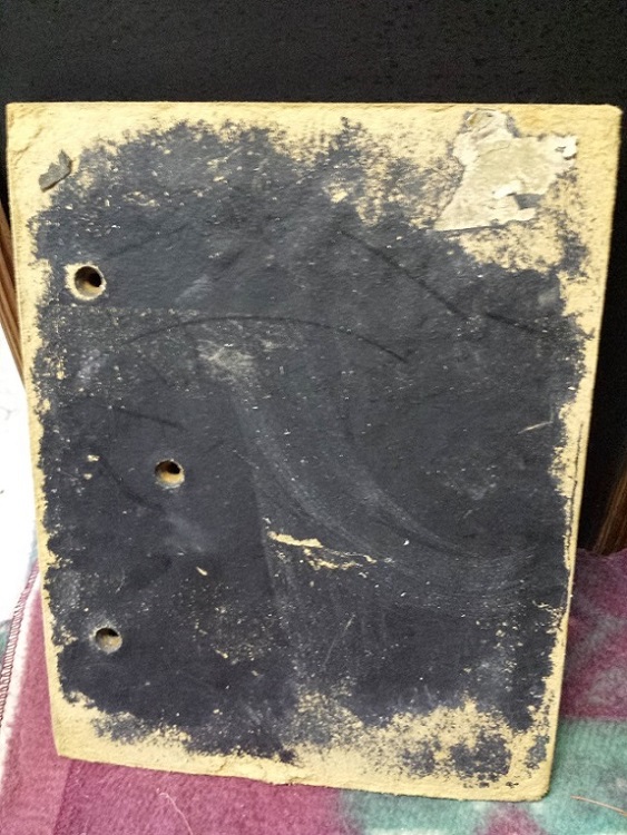

Odkręciłem podstawę na której stoją kolumny i stwierdziłem że nie nadaje się do niczego.
Wezmę tylko z niej wzór i pójdzie do kominka , ogrzeje troche chałupkę.
Będzie pasowało do reszty obudowy.
Do podstawy przybity jest kiln powodujący parostopniowe odchylenie od pionu bez niego kolumny stoją pionowo.
Mam zamiar potem podszpachlować ubytki jeśli trzeba i położyć na to jakąś bejce.

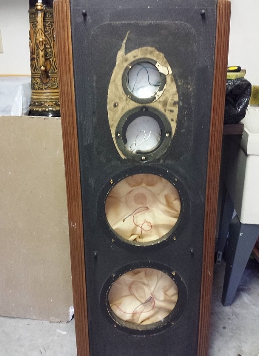

Ale głośniki do prac stolarskich powinieneś wymontować !
Taka ilość kurzu nie jest wskazana, nawet gdy przejdą gruntowny remont. Membrany, kopułki i wsyęga, mogą też zostać uszkodzone podczas tych prac a wyglądają na zdjęciach całkiem dobrze. Po wymontowaniu trzeba szczelnie zakryć otwory by jak najmniej syfu weszło w zakamary wytłumienia chyba, że zamierzasz je też wymienić (moim zdaniem nie ma potrzeby). Sory, że się mądrzę, przecież dobrze o tym wiesz
