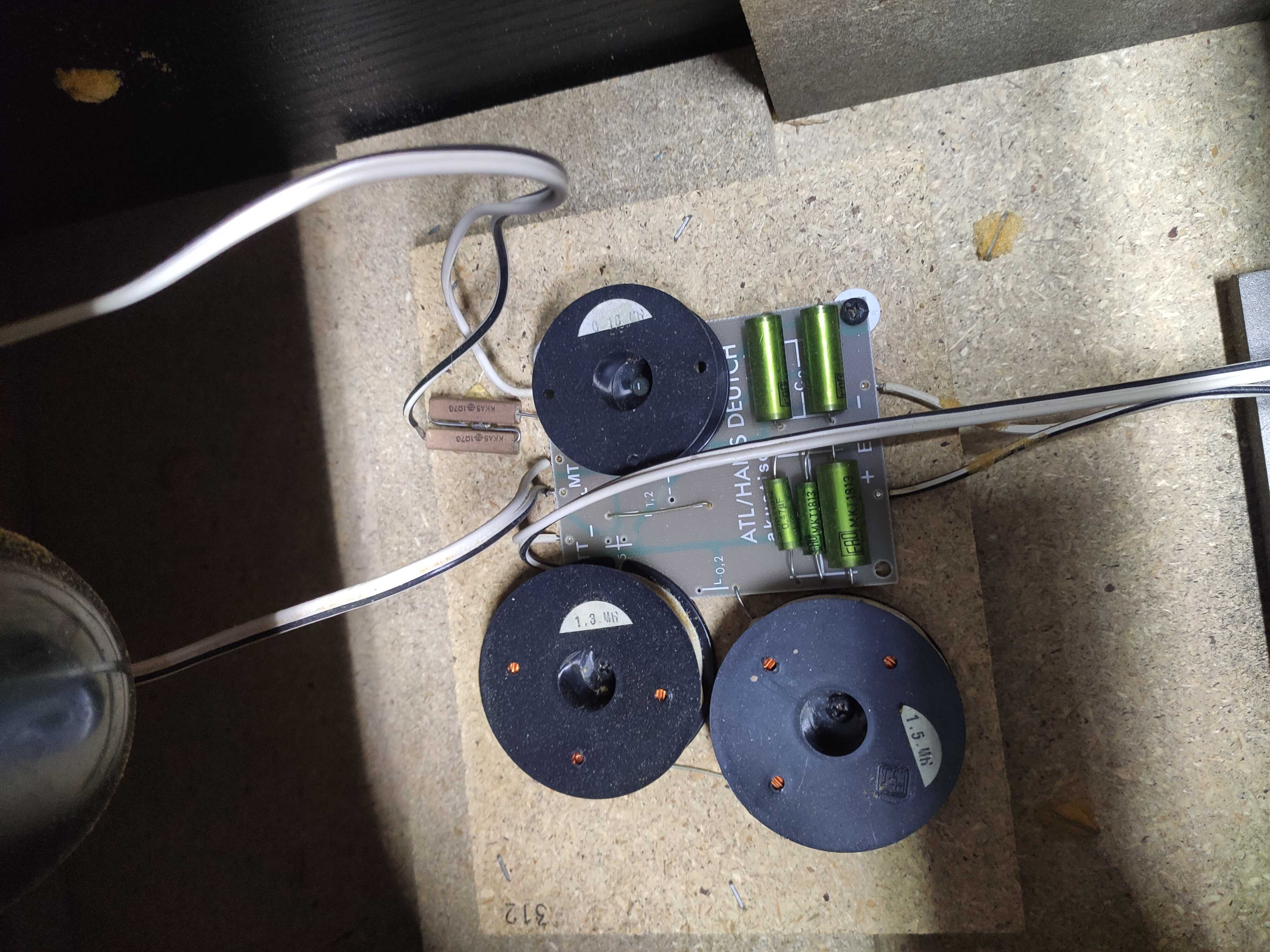

Cześć,
zakładam ten temat trochę w celu udokumentowania leciwych już głośniczków a trochę w celu zasięgnięcia rad bardziej doświadczonych użytkowników.

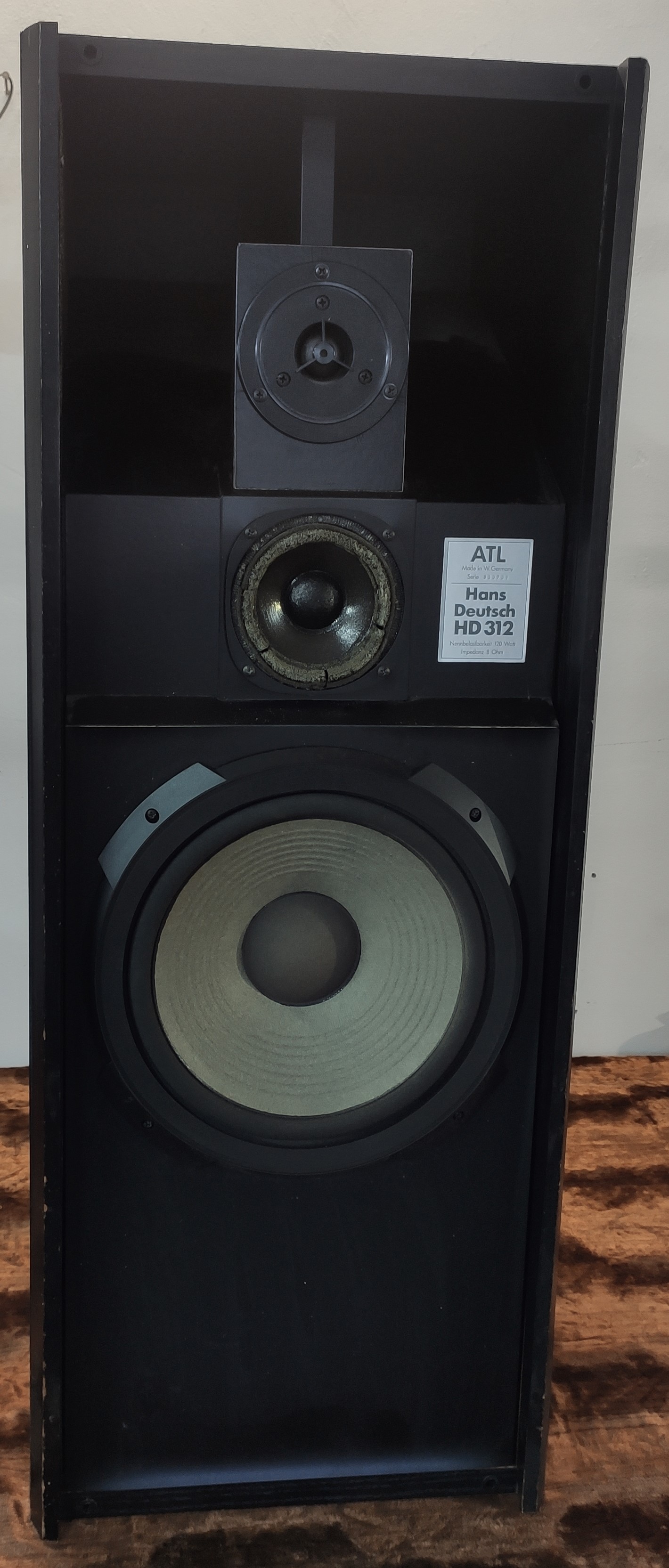

Ostatnio nabyłem bardzo ciekawe skrzyneczki z lat 80 jakimi są ATL Hans Deutsch 312.
Stan ? Rzekł bym dostateczny, cena uczciwa więc nie było co narzekać. W obu głośnikach:
Wysokotonowy nie działa;
Średniotonowy - zawieszenia praktycznie nie ma;
Niskotonowy - piękny stan;
Okleina zniszczona w wielu miejscach odchodząca.
Plan w głowie jakiś się rysuje, a co wyjdzie zobaczymy.
Na początek wyzwaniem jest naprawa wysokotonowych głośników oraz wymiana zawieszeń w średnich.
Według specyfikacji wysokotonowy to Isophon SKK10. Po demontażu na obu głośnikach brak oznaczeń, w obu głośnikach brak reakcji na miernik, w jednym cewka całkowicie zerwana i rozwinięta, w drugim z wyglądu ok. ale nie przewodzi.
Pytanie do was- da radę gdzieś dokupić cewki do w/w głośników ? Czy jedyną opcją jest oddanie w ręce profesjonalistów ?

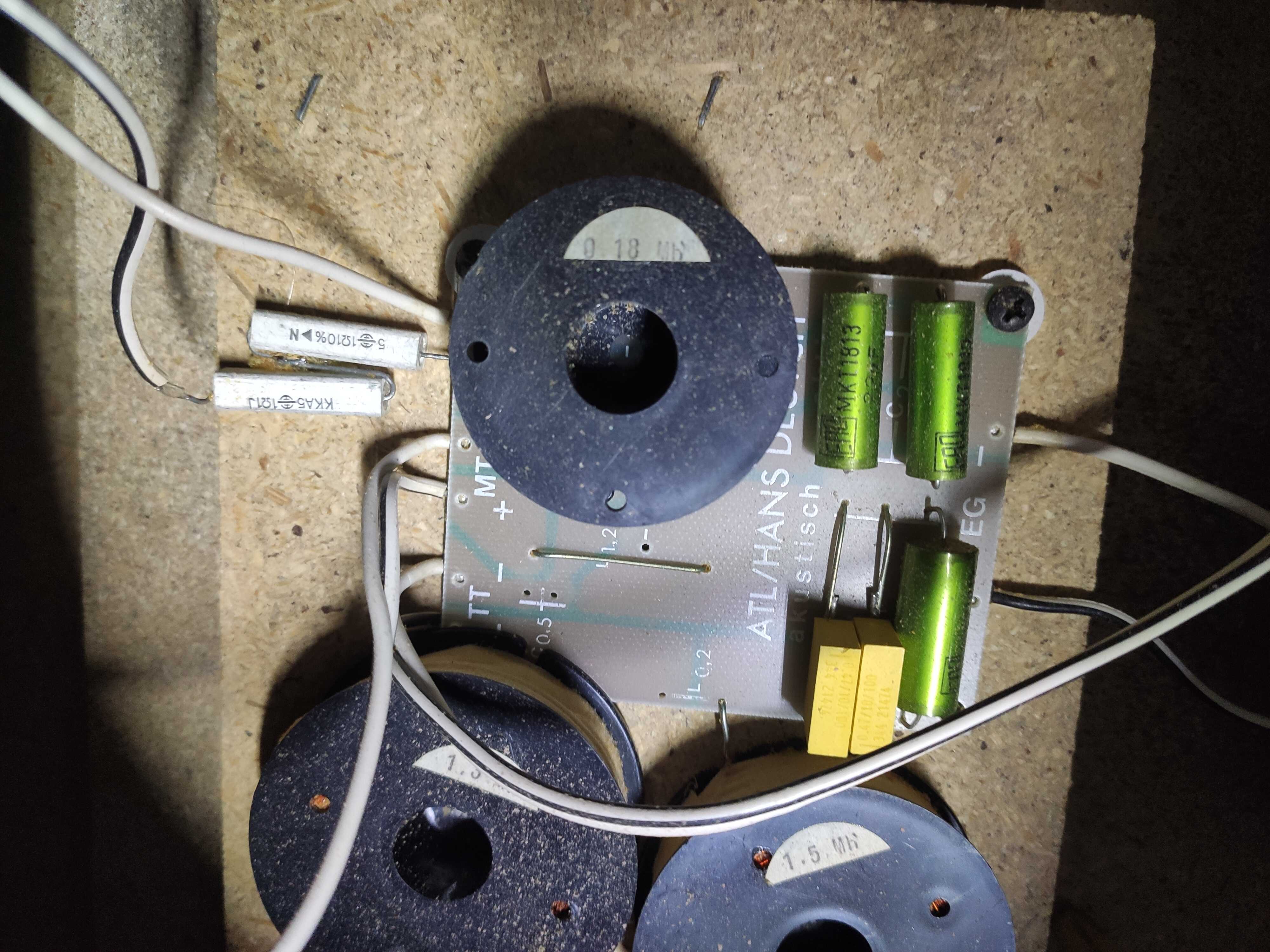

Do średniotonowych już kupione zawieszenia gumowe - wymiarowo powinny pasować, w wolnej chwili zajmę się wklejeniem, przy okazji postaram się zajrzeć do zwrotnic.
Zapraszam do dyskusji osoby obyte w temacie szczególnie głośników ATL.

nie pamiętam, ale średniotonowe to w oryginale guma czy pianka?

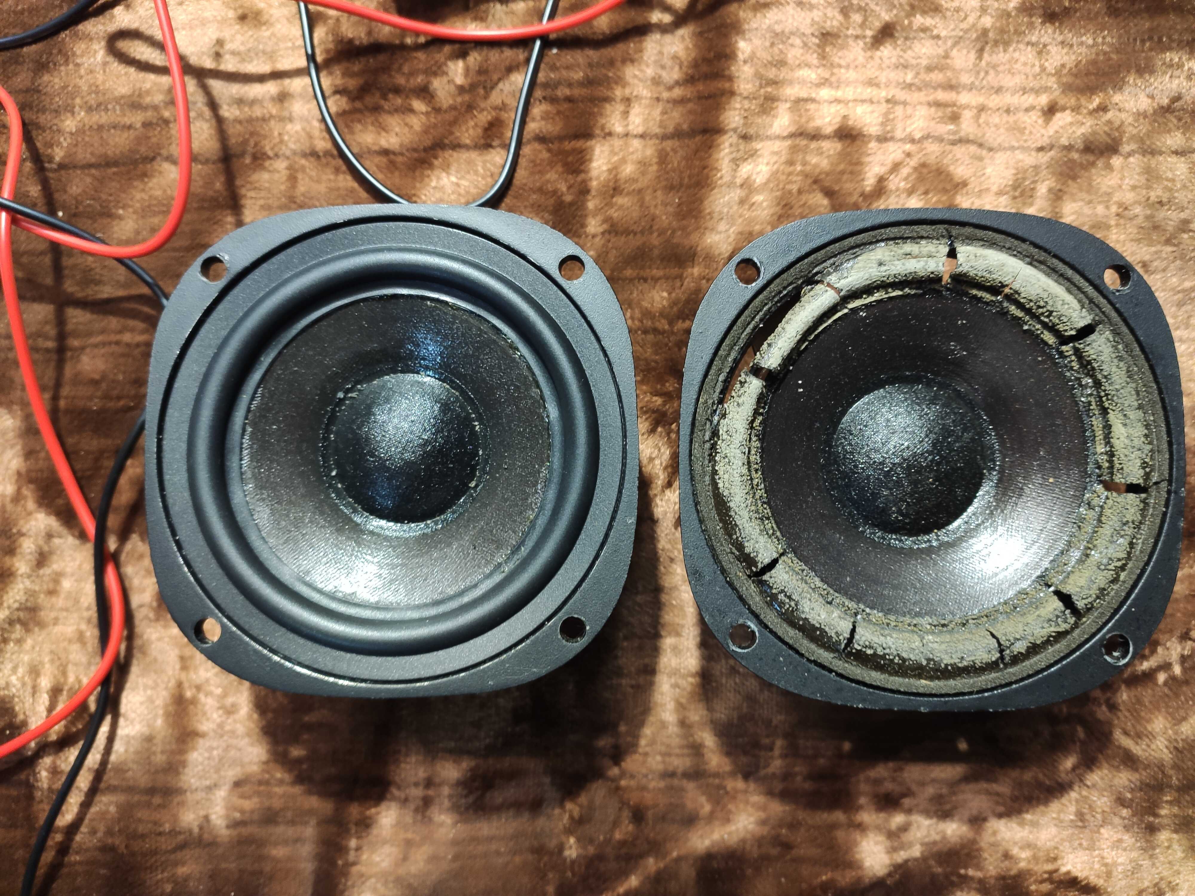

Średni to prawdopodobnie była pianka (choć tak zdegradowana że ciężko jednoznacznie stwierdzić)
Niestety od ręki nigdzie nie mogłem znaleźć pianki więc zdecydowałem się na gumę która pasuje praktycznie idealnie. Jeśli w przyszłości uda się znaleźć piankę to myślę że wymienię.
Tymczasem głośniki zdemontowane, pianka wygłuszająca w jednym dość dobra, w drugim rozsypana - wymiana w obu.
Zawieszenie średnich wymienione. Przy zwrotnicach prawdopodobnie było grzebane. Okleina zerwana (w kilku miejscach odchodziła, kilka dziur po wkrętach było) w planach fornir orzech.

Jeśli ktoś by widział jakieś całe głośniki które mają działające wysokotonowe Isophon SKK10 4ohm w dobrej cenie to dajcie znać:D

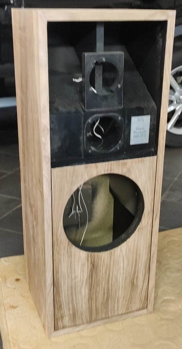

Praca wre, początkowo planowałem zostawić front w czerni, ale od dołu okleina odchodziła więc bedą lepsze ! Dodatkowo pojawił się pomysł położenia forniru na tym prostokącie dookoła wysokotonowego - jak myślicie ?

Na tej dolnej niestety tak bardzo oryginalna czerń odchodziła że nie było wyboru (ewentualnie nowa czarna okleina) co do wysokotonowej części - tak o rzucony pomysł dziśgrzehu82 pisze: ↑15 kwie 2023, 19:40Brawo, robota idzie w dobrym kierunku. Ja osobiście bym odpuścił ten fornir na tej czarnej części.

weź tylko dobierz ładny fornir nie taki z czapy
, można od razu z klejem kupić ,
Preedix
- Posty: 20
- Rejestracja: 23 mar 2023, 23:28
Re: ATL HD 312 - naprawa
Fornir to orzech (celowo), dopiero po lakierze nabiera głębii i ostrości

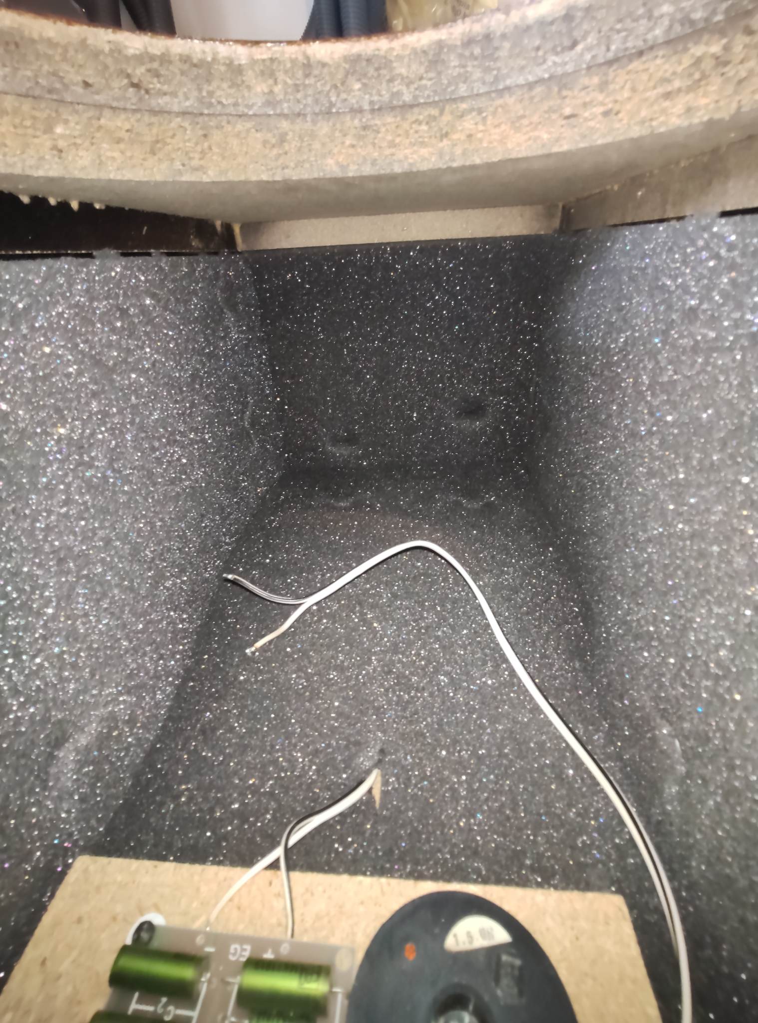

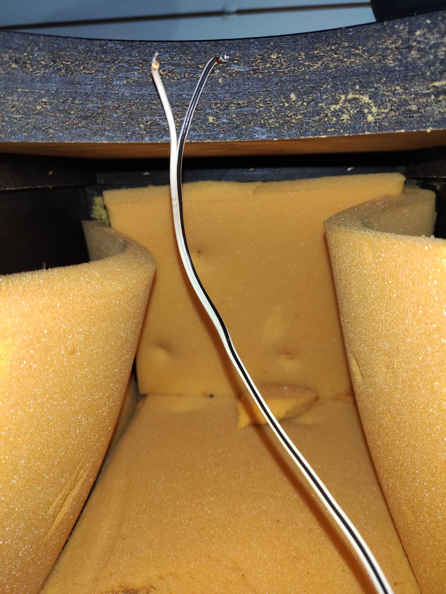

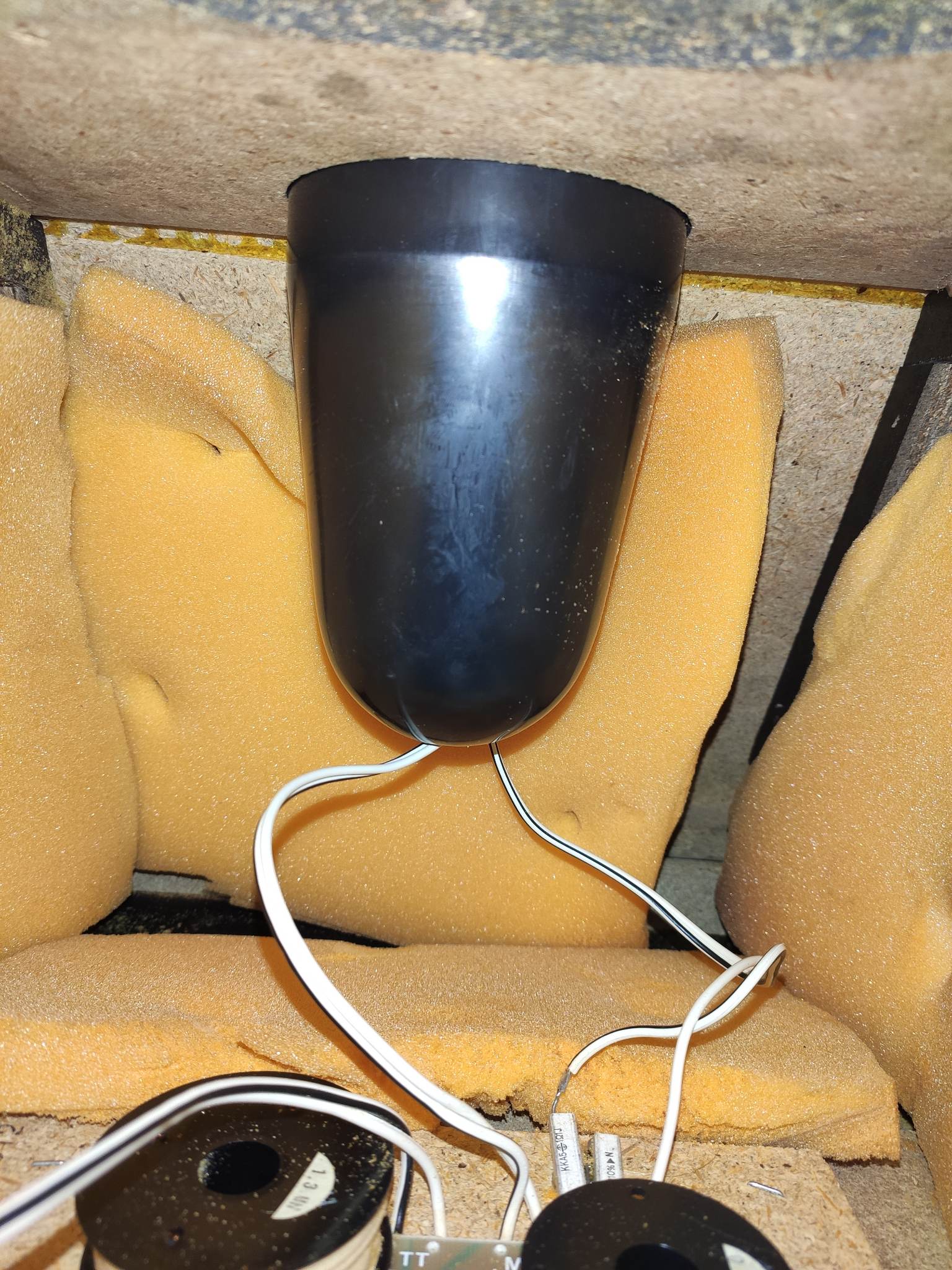

Patrząc po stanie wygłuszenia to brzmienie kolumn może się nieco zmienić.
Przy demontażu zauważyłem również że na froncie (ściana z niskotonowym) nie było żadnego wygłuszenia - warto też tam wkleić czy pominąć ?

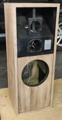

Mała aktualizacja - forniry skończone, lakier nałożony.
Efekty zewnętrzne wrzucę już po złożeniu w całość

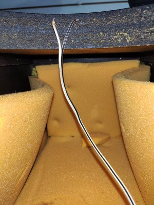

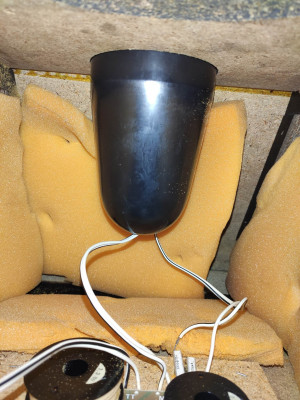

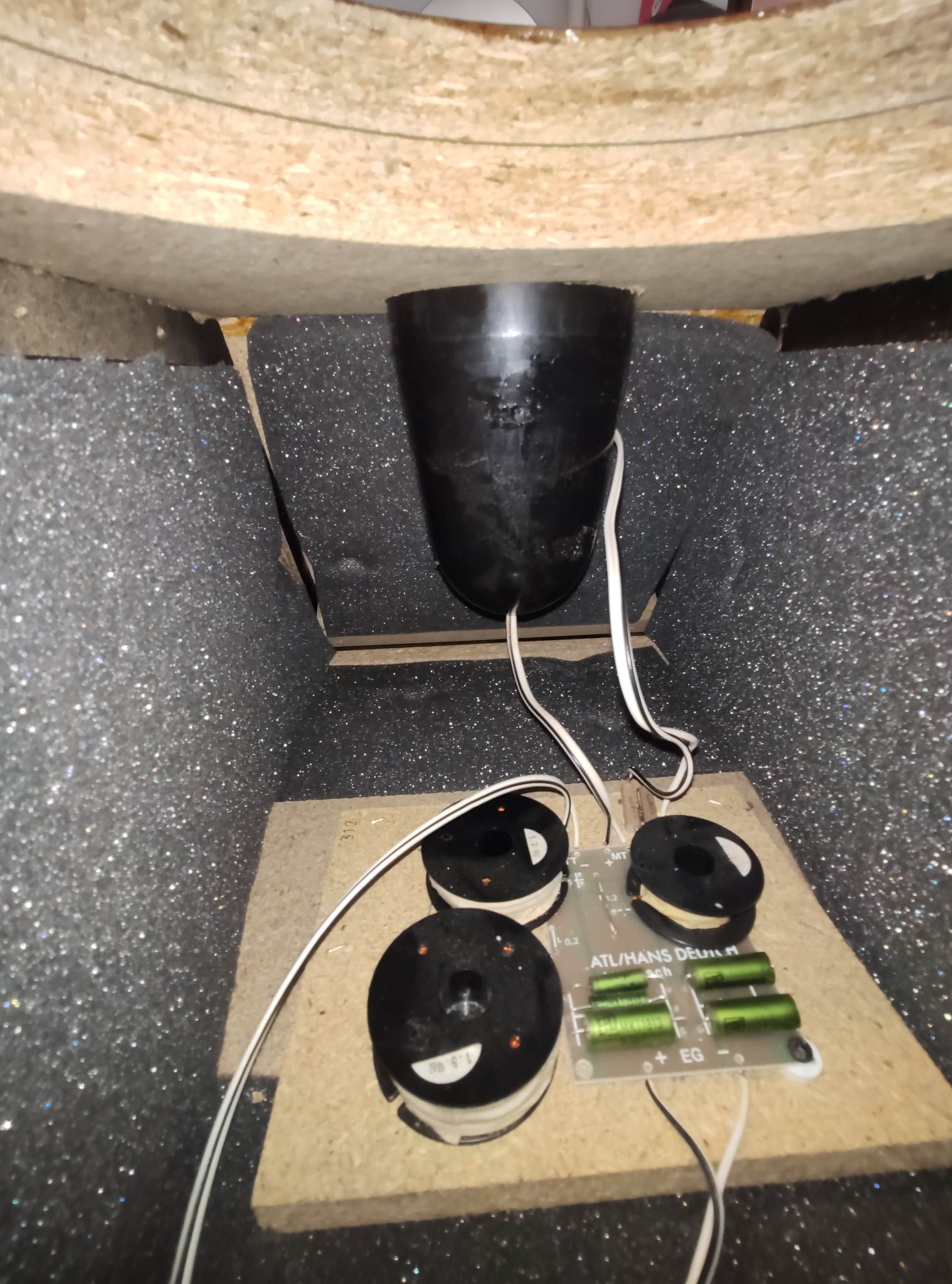

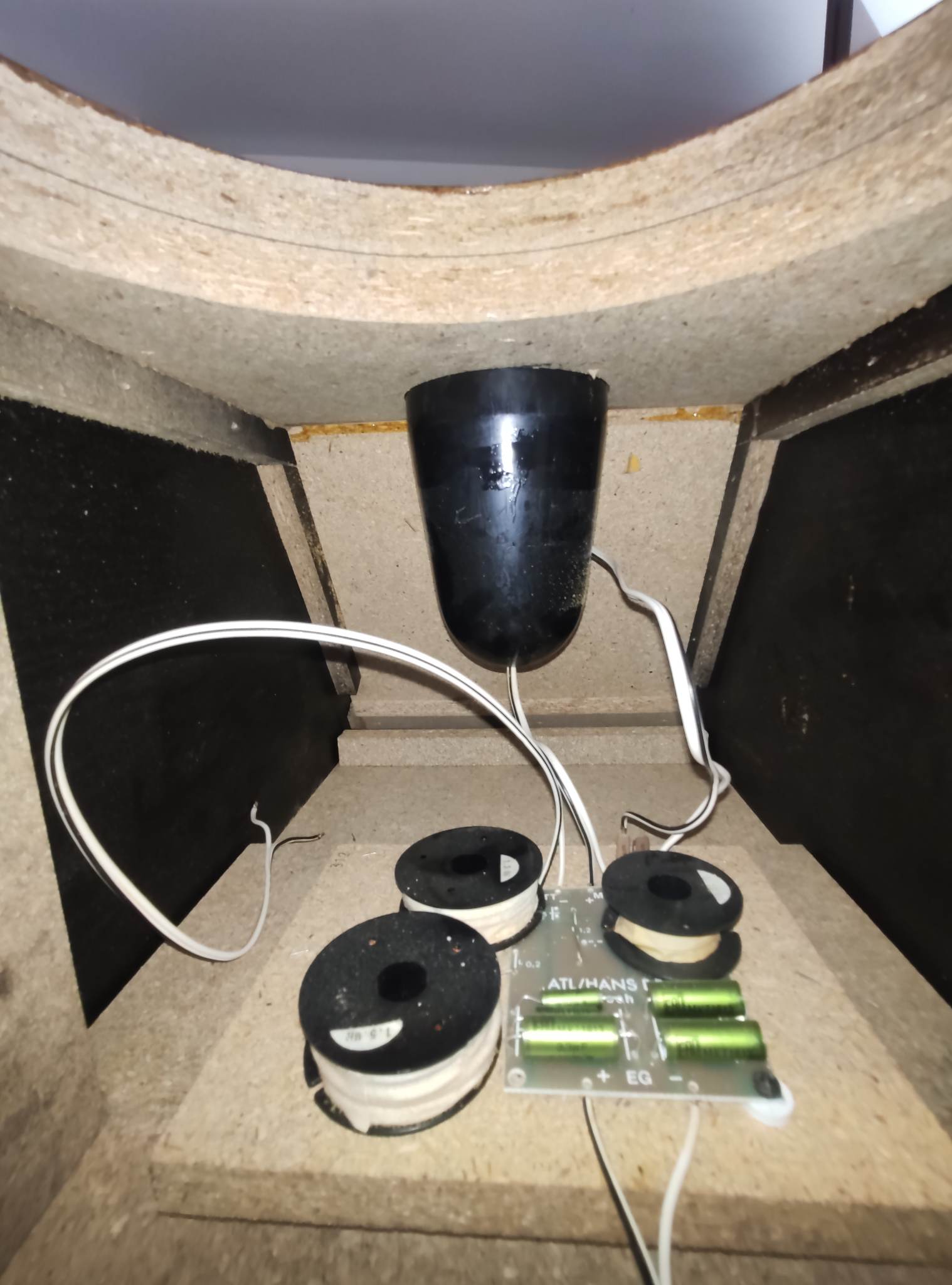

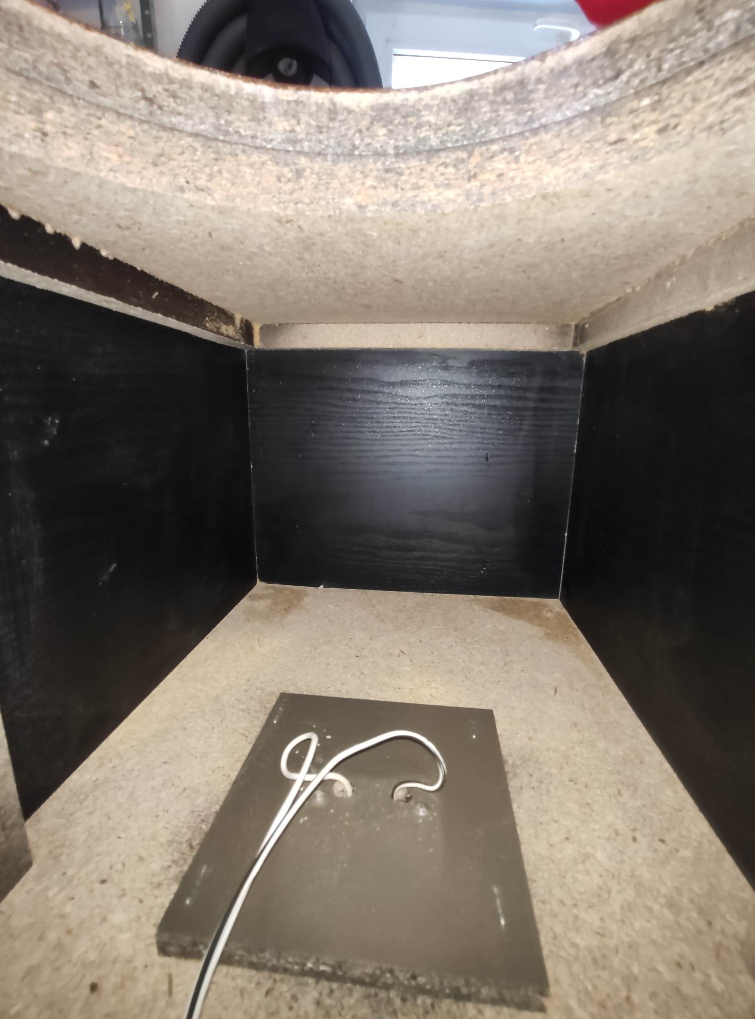

Wygłuszenie zrobione od nowa (małe porównanie przed i po) Edit. wrzucam jeszcze zdjęcia gołych skrzynek od środka - może ktoś jest ciekaw jak są zbudowane

A co Ty tam wrzuciłeś styropian z grafitem do ociepleń
