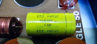

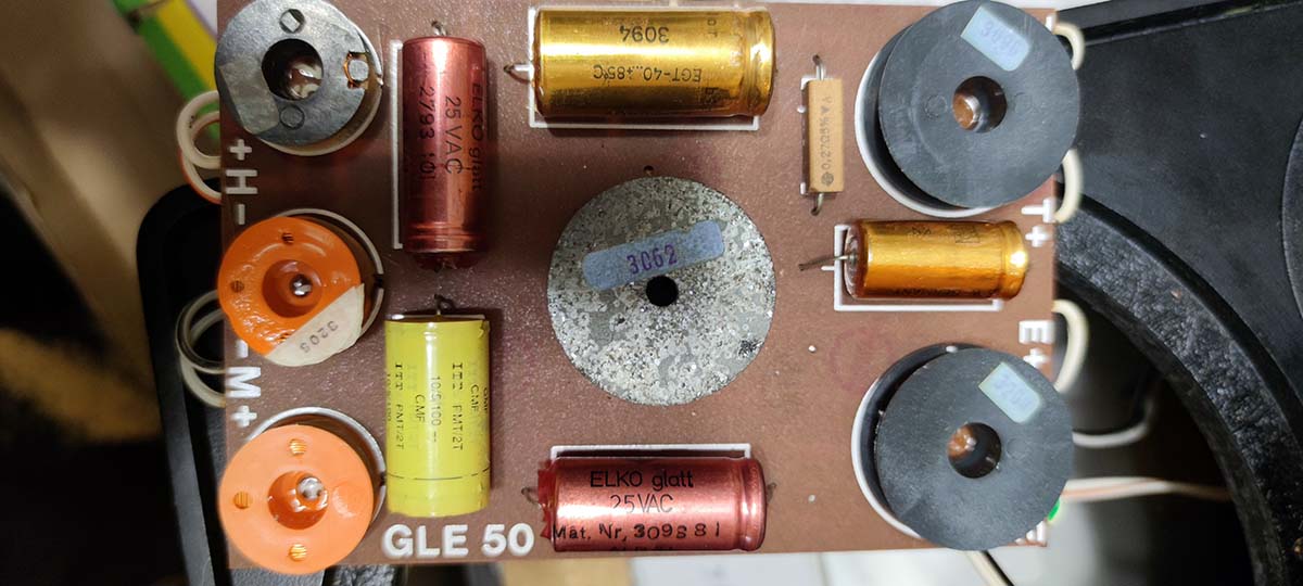

Potrzebuję schemat zwrotnicy kolumn Canton GLE 50,nigdzie nie znalazłem a przegląd nie dał mi jednoznacznej odpowiedzi i pewności co do wyboru kondensatorów. Szczególnie jeden mnie nurtuje, oto i on nie wiem jaka to wartość i co dać za niego.
Pozostałe myślę wymienić na jantzeny audio takie coś:
https://allegro.pl/oferta/jantzen-cross ... 2303491451
https://allegro.pl/oferta/jantzen-audio ... 9327440904
https://allegro.pl/oferta/jantzen-audio ... 7462809176 i jednego
https://allegro.pl/oferta/mundorf-ecap- ... 1499278737
Tylko pewnie o wyższych wartościach tzn x 10
Tu fota zwrotnicy i odczytane wartości Z góry dzięki za pomoc.

tego żołtego spróbuj po symbolach to chyba ITT

Pod kondensatorem masz nr. Tu masz rozpiskę

Tam chyba jest 2103 czyli 10mF foliowy ITT.kukiz 30 pisze: ↑28 lut 2023, 21:35Pod kondensatorem masz nr. Tu masz rozpiskę

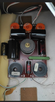

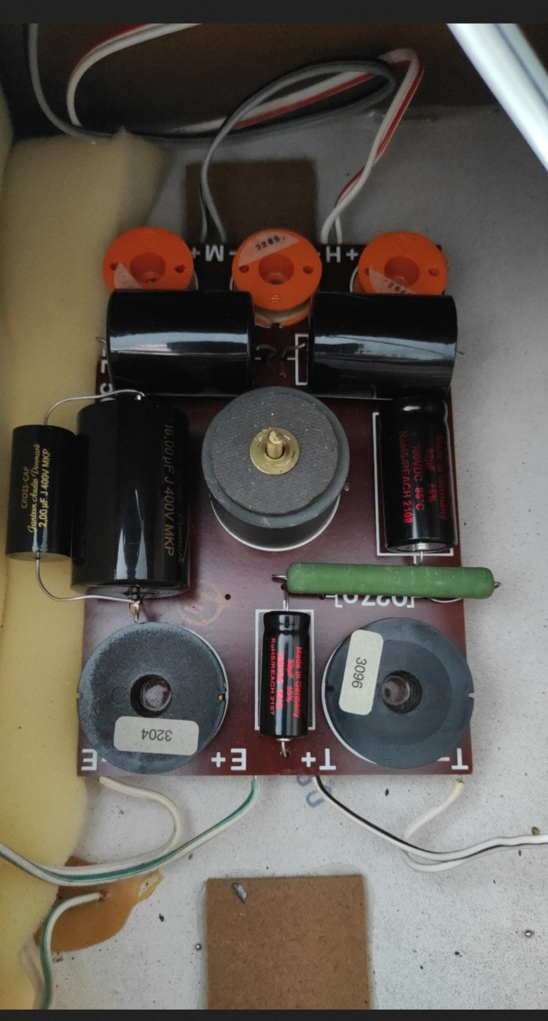

Czy ja dobrze widzę w swojej zwrotnicy nie wymieniałeś wszystkich?kukiz 30 pisze: ↑28 lut 2023, 21:35Pod kondensatorem masz nr. Tu masz rozpiskę
https://audiokarma.org/forums/index.php ... ad.740362/
Kurde pamięć mnie zawodzi. Wymieniałem jakiś czas temu ale mam sklerozę![]()
Ja tak na bogato nie poszedłem w same foliowe Cross Cap, tylko jedną parę pozostałe elektrolityczne.
Tak powinny być lepsze od tych wylanych, jakby kocem cantony były przykryte

Wymieniłem dzisiaj kondki w cantonach i zaczęły zupełnie inaczej grać.
Tak jakby sciągnął z nich jakieś niewidzialne nakrycie. Bas się zrobił bardziej soczysty, w ogóle wyraźniejsze granie się zrobiło, więc warto było zainwestować sto kilka złotych.
Przesyłam z telefonu do chińczyka muzę i zdecydowanie lepiej zaczęło to grać, tak więc udana inwestycja
