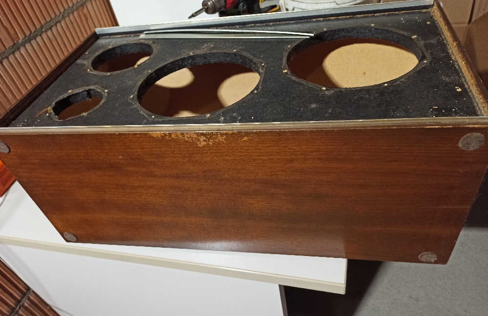

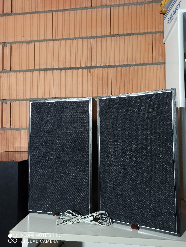

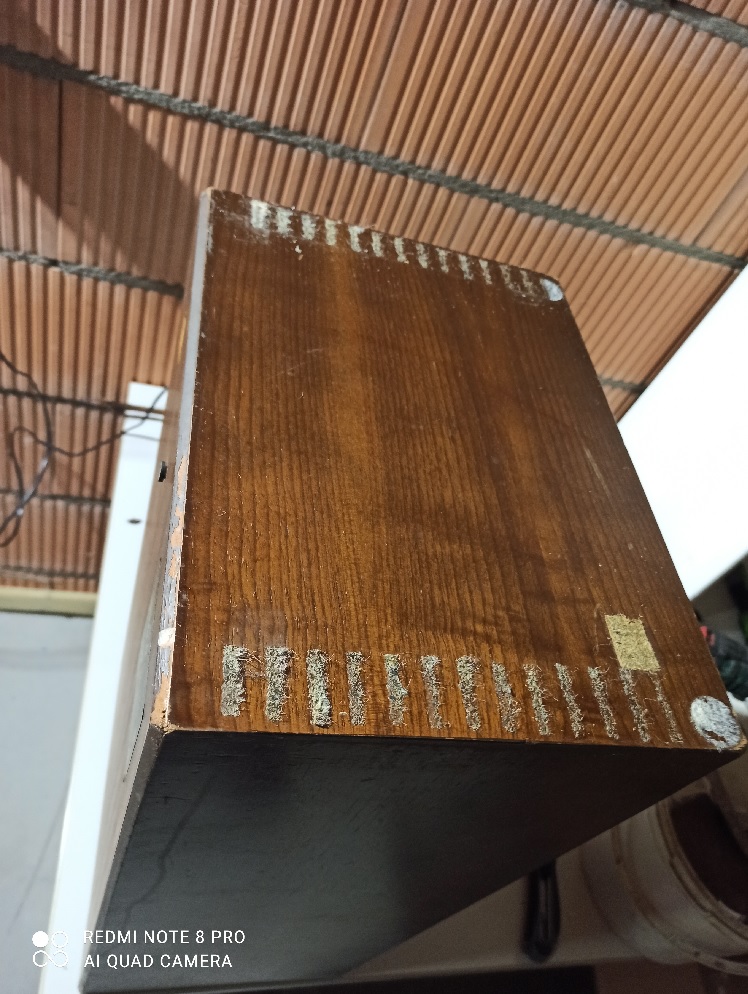

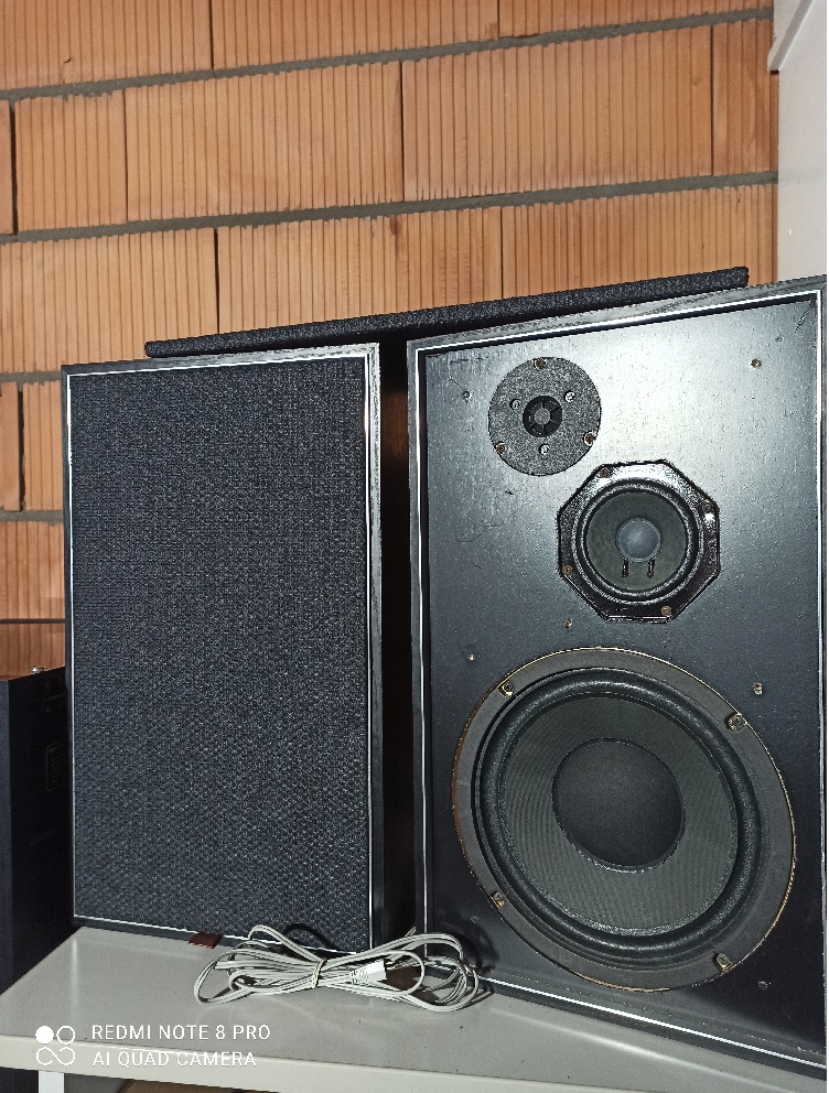

No to zaczynamy kolejny „projekt” odnowienia, przywrócenia dawnego blasku kolumną, są to: ARISTONA SA5427 brat bliźniak Philips 22RH427, różnią się troszkę kształtem bo są wyższe i węższe od Philipsów. Na pokładzie 2x nisko tonowy 8 cali, dobrze znany średnio tonowy 5 cali i calowa kopułka jako wysokotonowy. Paczki wymagają renowacji tak jak zwrotnice, pojawią się terminale, więcej wytłumienia oraz wzmocnienie wewnętrzne paczek. Postępy prac będą się pojawiać na bieżąco. Poniżej fotki pacjenta.

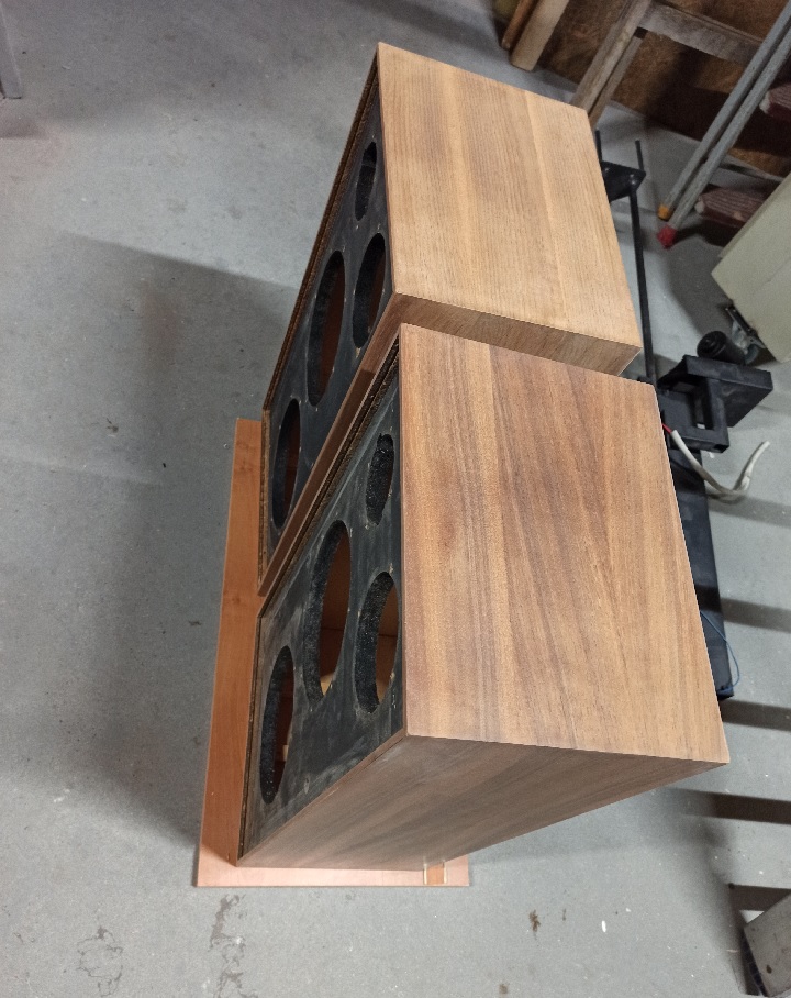

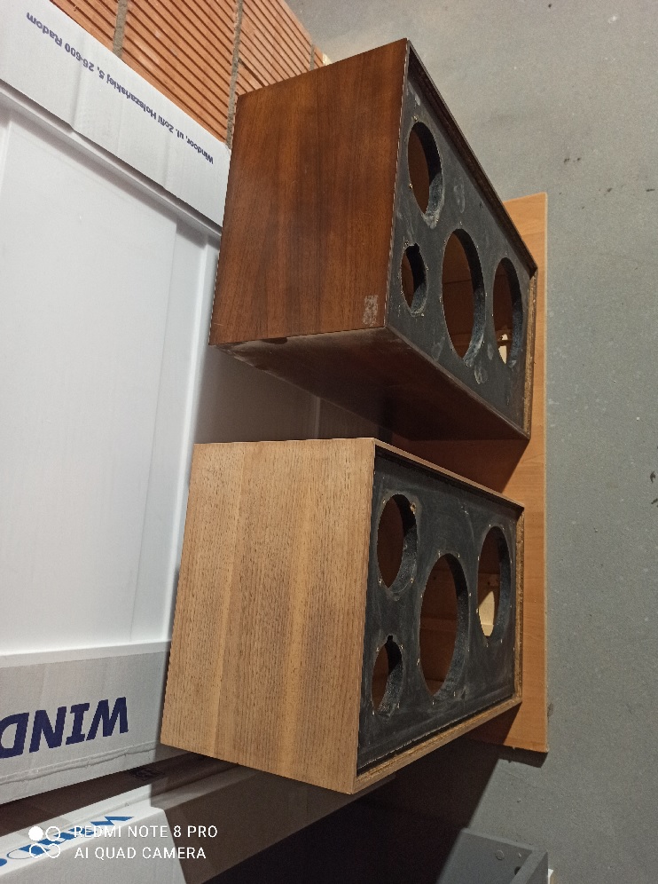

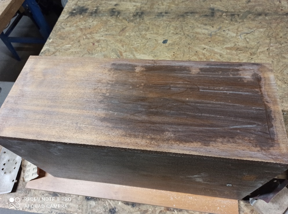

Trochę zeszło ale udało się zeszlifować starą warstwę lakieru. Teraz muszę dopasować szpachlę i uzupełnić braki, nie jest tego dużo na szczęście.

Tak, chodzi o kolor. Są niewielkie ubytki na rogach i chciałbym to wyprowadzić tak aby znacząco nie różniło się od forniru. Będzie ciężko ale spróbuję. Głośniki są sprawne i w świetnym stanie, basy mają gumowe zawieszenie a średnie płócienne z jakąś substancją nasączającą dlatego nie będzie przy nich zbyt wiele pracy jakieś odkurzanie delikatne tylko :)

Posty: 8187
Re: Renowacja kolumn ARISTONA SA5427 (Philips 22RH427)
Ten stary lakier czymś zmywałeś, czy to efekt po szlifowaniu? Pytam, bo czasami okleina jest tak cienka, że można szlifując uszkodzić.

konrads0, syko, macie 100% racji, fornir na tych kolumnach jest cienki jak kartka papieru. Szlifowałem ręcznie na początek papierem 120 żeby usunąć lakier który jest dość twardy i ciężko go zeszlifować ale gdy dochodzimy do forniru przerzuciłem się na gradację 150 i delikatnie, powoli bo jeden mocniejszy ruch i jesteś na drugiej stronie.

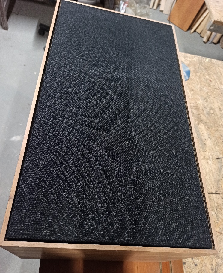

Syko, maskownice są oryginalne ale tak się zdarzyło że nie załapały się na fotkę :) ja jestem zadowolony że uchowały się w bardzo dobrym stanie bo te stare materiały są tkane w świetnych wzorach a te nowe.... Można szperać to znajdzie się coś na wzór starych. Tak dorobiłem maskownice do starych grundigów które poszły w świat i byłem zadowolony z tego materiału, jak znajdę fotkę to dorzucę no i fotkę maskownic Philipsów też.

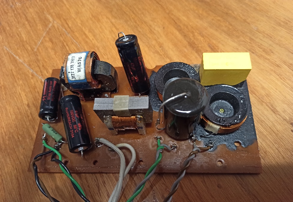

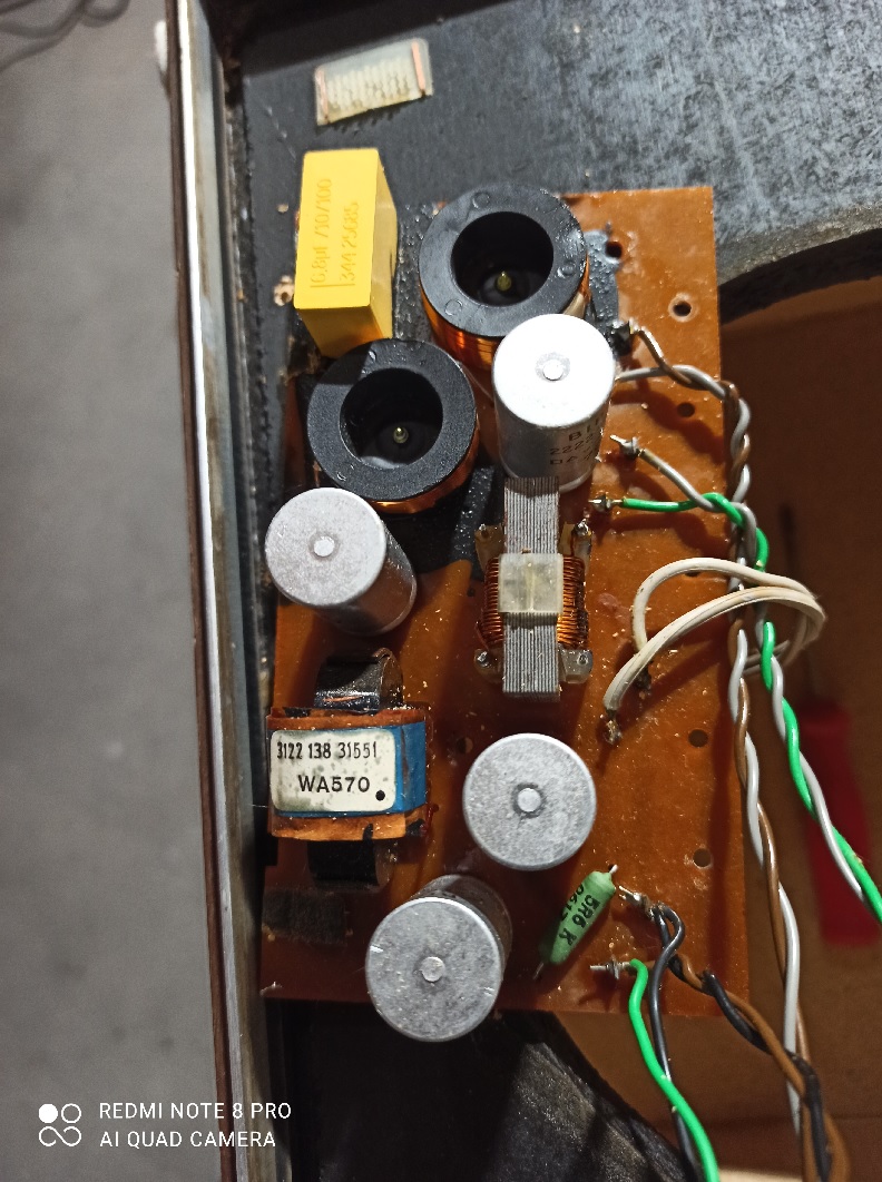

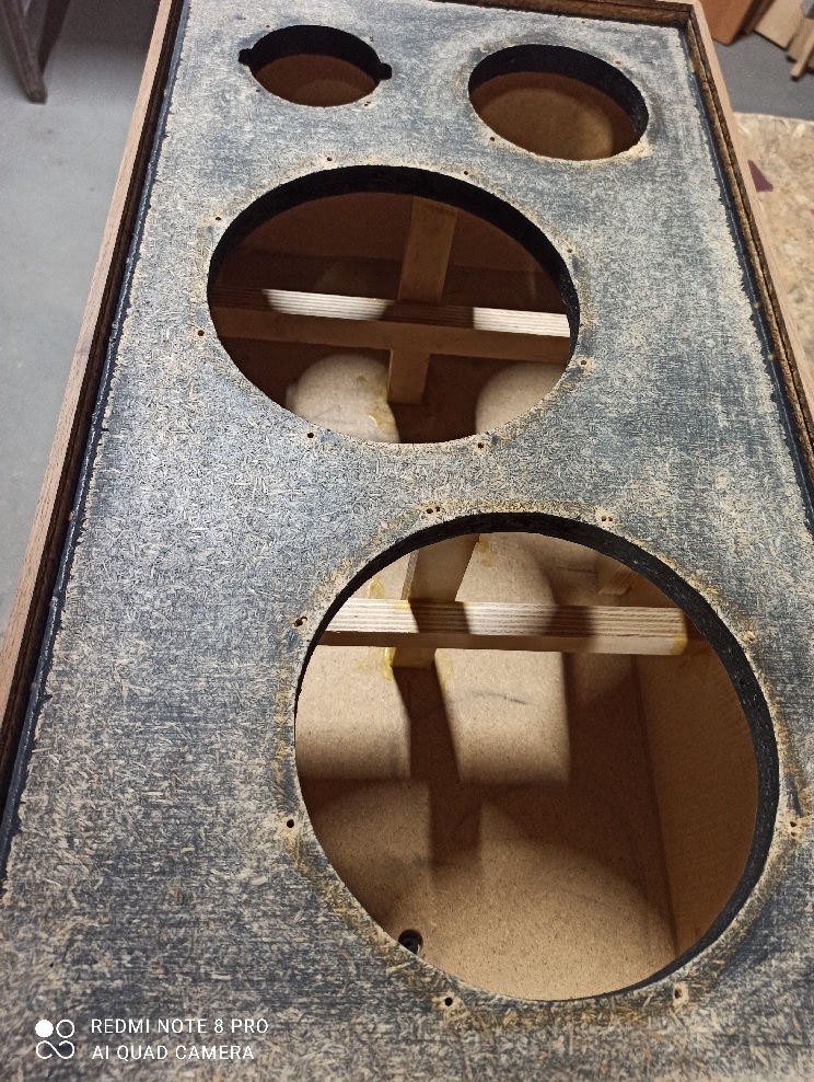

W wolnej chwili coś podgoniłem. W zwrotnicach wylądowały nowe kondensatory, dociąłem i wkleiłem wzmocnienia skrzynek, zrobione ze sklejki. Maskownice będą mocowane na magnesach, w obudowach magnesy zamontowane będą w otworach na kleju i zaszpachlowane, w maskownicach też wpuszczone ale bez szpachlowania maskującego. Obiecane fotki maskownic.
Arkadyo
Posty: 939
Post autor: Arkadyo »
Fatalne te cewki rdzeniowe w zwrotnicach... Więcej rdzenia niż drutu... Wymieniłbym to na jakieś lepsiejsze - nawet rdzeniowe.

kulek123
Posty: 511
Rejestracja: 06 gru 2018, 14:58
Gramofon: SABA PSP 248
Lokalizacja: Wilków
#15
Post autor: kulek123 »
O cewkach przyznam szczerze nie myślałem, zawsze uważałem że cewka to cewka ale pewnie jeszcze mało wiem :). Są tam 2,1mH musiałbym pomierzyć opór żeby coś dobrać.
