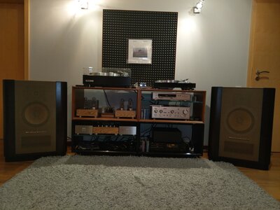

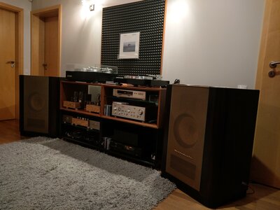

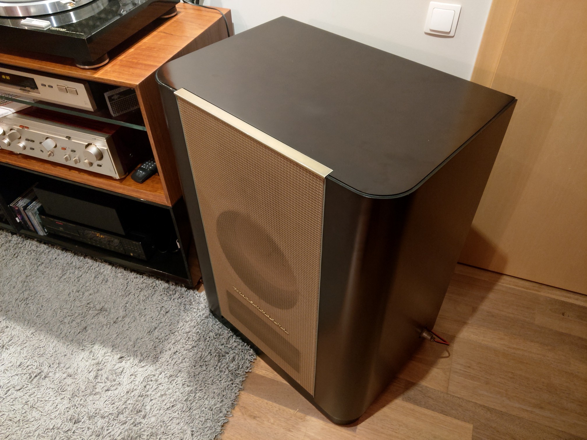

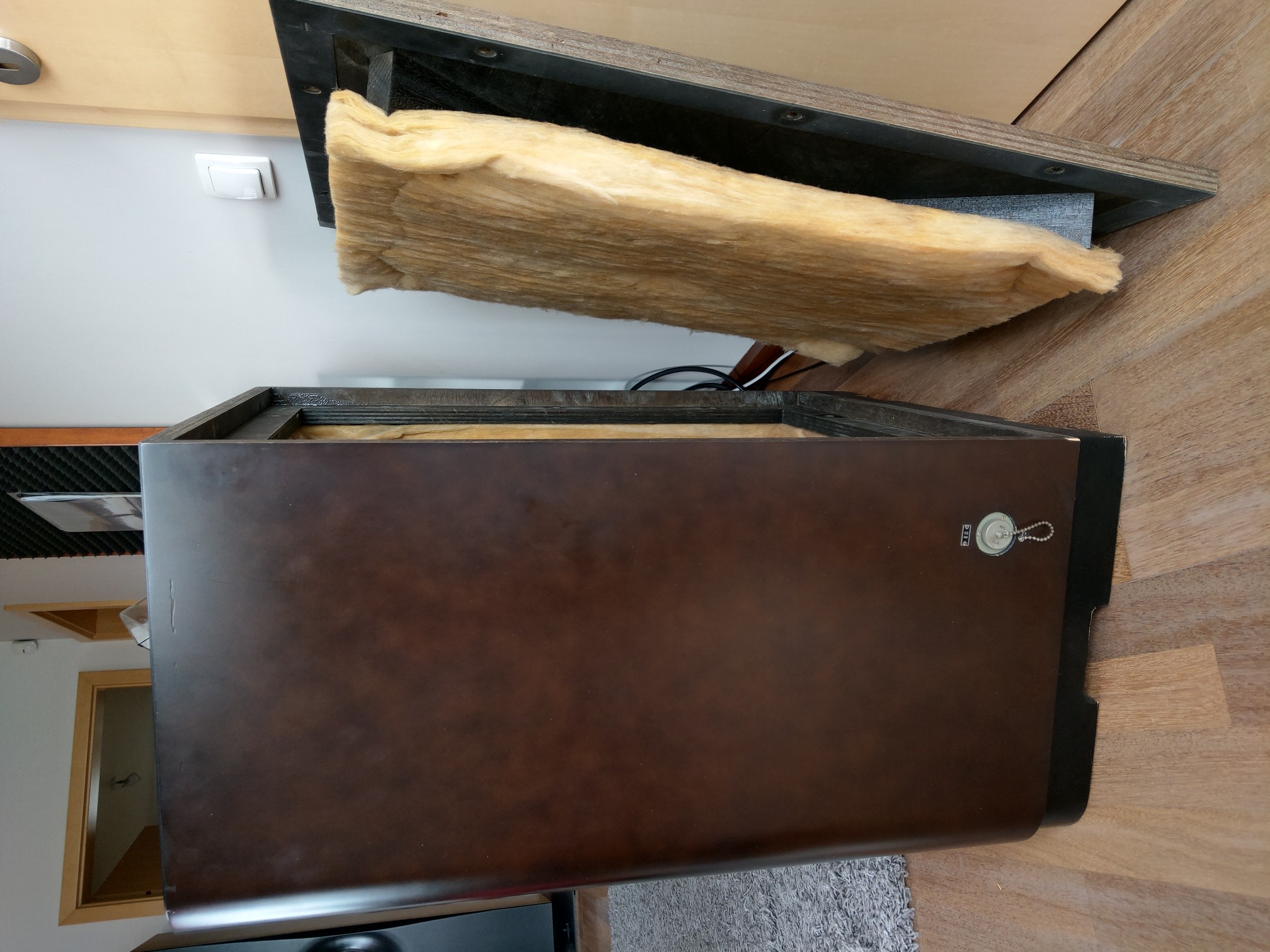

Wczoraj przed południem podjechał żółty samochód, z którego kurier bardzo sprawnie wjechał paleciakiem do garażu zostawiając okazały pakunek. Około 120 kg wagi
. Mikołaj w tym roku okazał się bardzo życzliwy, widać grzeczny byłem
. Dwie duże skrzynie z niewielką pomocą przyjaciół udało się wtaszczyć na górę. Po rozpakowaniu ucieszyłem się jak dziecko

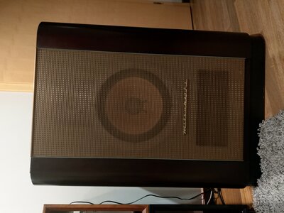

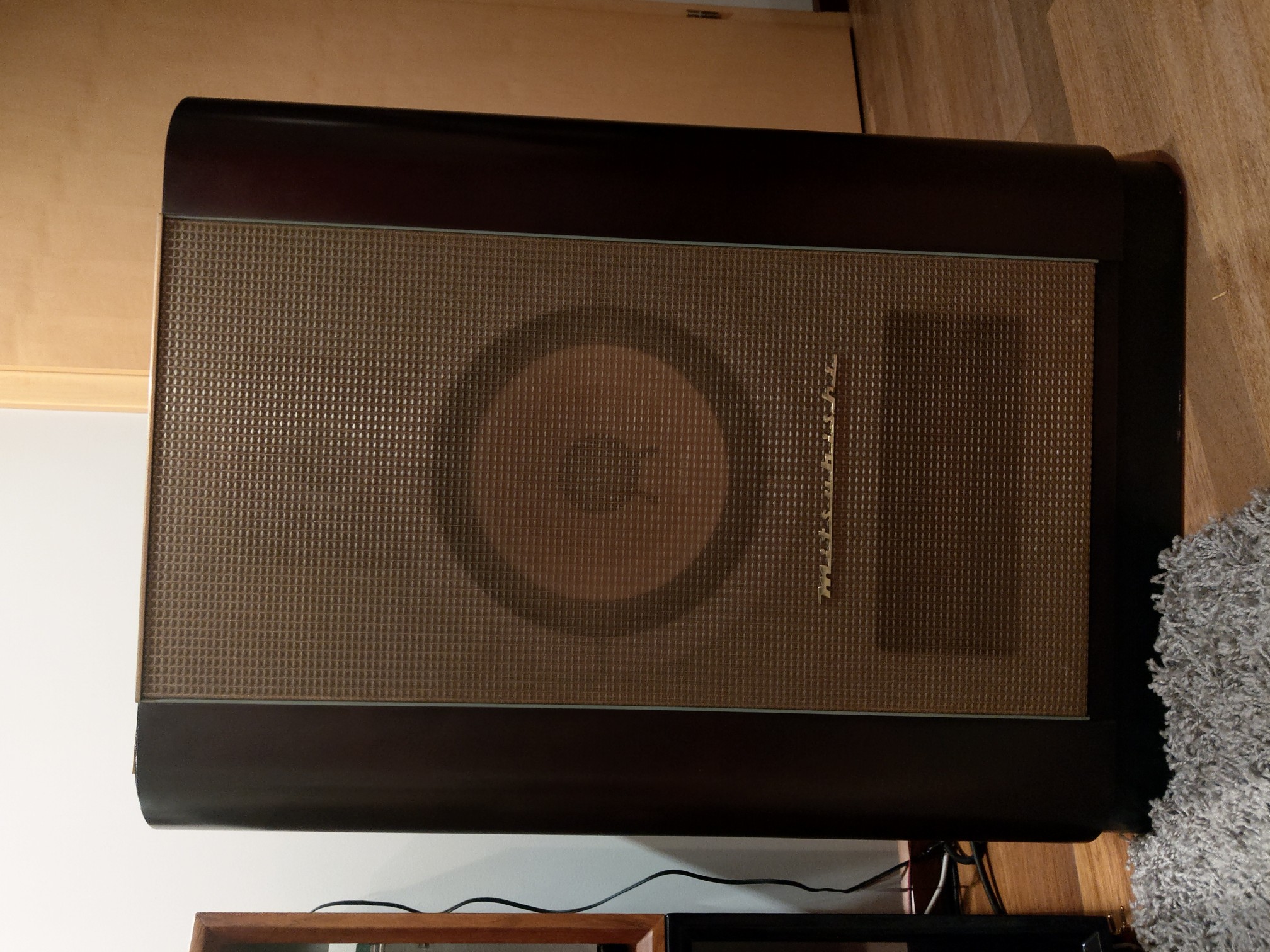

W roku 1955 w centrum badawczym NHK Science & Technical Research Laboratories rozpoczęto pracę nad prototypem kolumn głośnikowych o symbolu 2S 660, który po przeprowadzeniu testów i doskonaleniu pod względem technicznym stał się trzy lata później profesjonalnym zestawem kolumn o nazwie DIATONE 2S-305. Testy odsłuchowe w centrum badawczym przeprowadzono na ok 3000 osób zawodowo zajmujących się dźwiękiem. Jak wiemy magią kolumn głośnikowych jest dźwięk, który się z nich rodzi. Na to jaki jest ma wpływ każdy najdrobniejszy element całości. Nie da się tego policzyć ani na liczydle ani na najlepszym komputerze z super oprogramowaniem. To po prostu trzeba usłyszeć.
Diatone 2S-305 to ręczna robota od startu po finisz. Wielowarstwowa sklejka z drewna mieszanego o różnej gęstości w przewadze wiśni pięknie wykończona stanowi stabilną obudowę dość prostej konstrukcji w systemie bass-reflex. Waga jednej kolumny to ok 50 kg.
Wewnątrz skrzyni pracują dwa głośniki:
Niskotonowy PW-125 - 30 cm
Wysokotonowy TW-25 - 5 cm
System 2-drożny
Sieć: - Filtr górnoprzepustowy typu HP-170
Pasmo częstotliwości 50 Hz - 15000 Hz
Impedancja wejściowa 8 omów
Częstotliwość podziału 1500 Hz
Znamionowe wejście 20W
Maksymalne wejście 60W
Poziom ciśnienia akustycznego na wyjściu 96 dB / W
Wymiary - Szerokość 650x wysokość 880x głębokość 445mm
Niedługo zajrzymy do środka

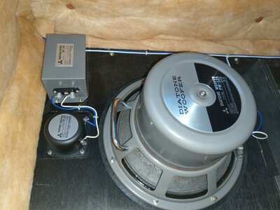

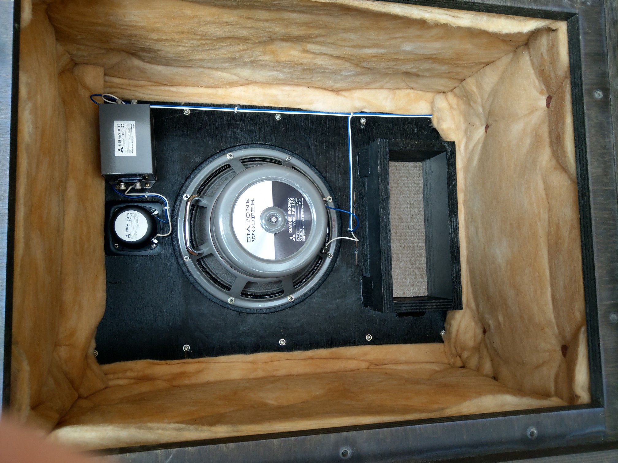

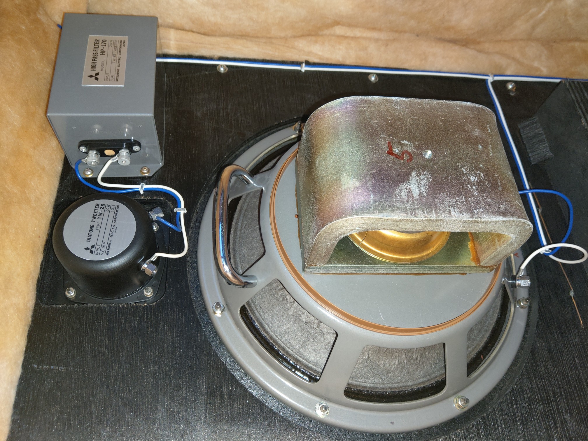

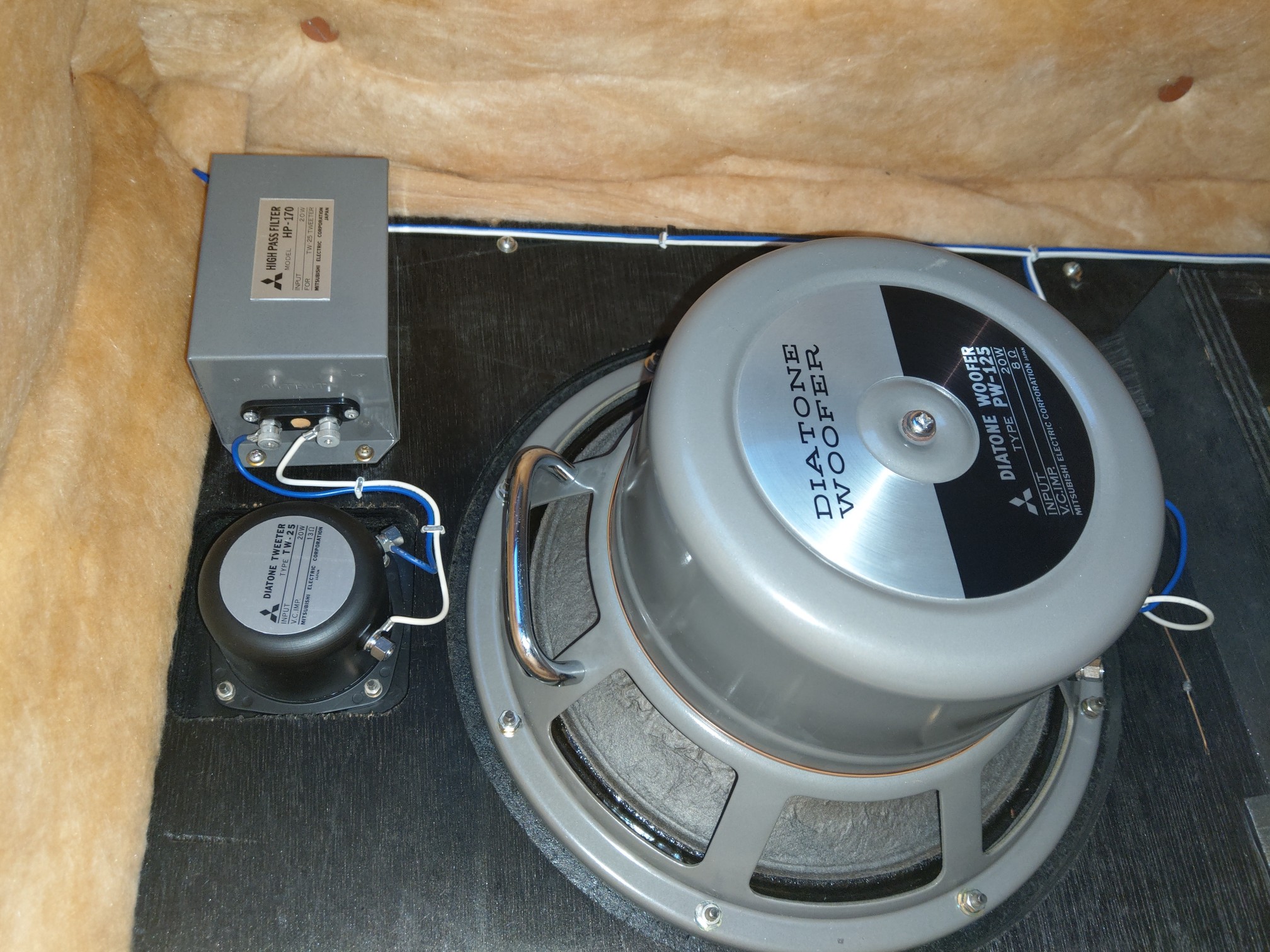

No to spojrzenie do wnętrza skrzyni. Bardzo prosta konstrukcja. Takie lubię. Duży 12" głośnik średnio-niskotonowy PW125 grający całym swoim pasmem podłączony jak szerokopasmowiec bez żadnych zbędnych elementów. Ogromny magnes alnico świetnie sobie radzi z dużą papierową membraną. A wysokotonowiec ? Tak za..jedwabistego przekazu wysokich dawno nie słyszałem. Nie potrzebne wstęgi czy tuby na tweeterach by policzyć włosy na miotełkach perkusisty.
Następnym razem zajrzymy do głośników z drugiej strony

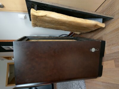

Gratulacje, ale jedna uwaga.
Nasi tu byli... i wełnę mineralną wdu..li . Wywal to cholerstwo. Nie stosujemy tego typu wynalazków w głośnikach typu otwartego !!! . Wymień to na gąbkę lub inny polyfill. W tej chwili przy każdym podskoku woofera masz rozrzucane po pokoju włókno szklane mineralne czy co tam wrzucili. Ani to zdrowe ani przyjemne.

Mi to strukturą odbiega od tego co na innych zdjęciach. Jeżeli to jednak orginal - super. Ale wymienił bym.

Potwierdzam, że to pełen oryginał. Kolumny pochodzą ze znanego źródła więc zupełnie z pały są teorie spiskowe :
Widocznie to nasza narodowa przywara, że oceniamy wszystkich według siebie.
Co do zmian to staram się wymieniać tylko to co jest niezbędne lub uszkodzone. Tu akurat nic takiego nie występuje więc chcę zachować takie jak zostały skonstruowane. Nie uważam bym miał większe doświadczenie od zespołu konstruktorów, którzy przez długi czas nad nimi pracowali. Czy uważacie, że w latach '70 nie było wełny owczej, poliuretanów, butylu czy innych materiałów ...... Trochę za drogi jest transport z Japonii bo bym kupił szrot by poeksperymentować budując własnego Frankensteina mając oczywiście oryginalny materiał porównawczy.

Na swoją obronę powiem, że:
- akurat robię kolejny pokój na poddaszu i to pierwsze skojarzenie
- te głośniki znam z tej strony:
https://www.hifido.co.jp/sold/11-64957- ... html?LNG=E
i tutaj akurat nie wygląda jak wełna mineralna tylko jak gąbka.
P.S. Akurat ja od kaszany w głośnikach jestem daleki, co możesz sam pooglądać.
Dwa, modyfikacje i poprawki kolumn to codzienność i nie mówię o domorosłych majsterkowiczach.

Ktoś wykonał taki apgrejd
Racja, przecież najlepsze wino to właśnie to, które nam smakuje. Szanuję to.
