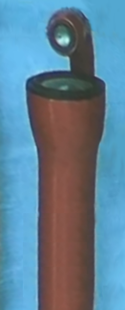

Cześć,
Słyszałem wywiad z Panem Piotrem Metzem (dyrektor muzyczny radiowej Trójki).
Sporo mówił o swoim sprzęcie muzycznym, jednak najbardziej zainteresował mnie fragment dotyczący nietypowego zestawu głośnikowego.
Jest on zbudowany na bazie żeliwnej rury kanalizacyjnej. Pan Metz zachwycał się jego brzmieniem i mówił, że podobne odczucia miało wielu artystów, których gościł.
W samym wywiadzie nie padła nazwa. Było tylko pokazane zdjęcie.
Nie wiem, czy teraz wolno wklejać linki, więc wpiszcie na YT hasło: "audio z ludzką twarzą".
Normalnie pomyślałbym, że to jakiś żart, ale ponieważ jestem mechanikiem i znam się trochę na materiałach, więc wiem, że żeliwo ma doskonałe własności tłumiące. Sama rura żeliwna jest dostępna, więc zestaw na jej bazie powinien być łatwy do zbudowania.
Czy słyszeliście coś kiedyś o takich zestawach, znacie firmę, która je produkuje, albo model?
Pytałem na elektrodzie ale nie wiedział nikt.
Pozdrawiam.

Ciekawe jak to gra? Pomysł oryginalny.
arturromarr
Posty: 141
Rejestracja: 09 sie 2012, 22:53
Re: Zestawy głośnikowe na bazie żeliwnej rury
Post autor: arturromarr »
Na elektrodzie ustalili firmę która robi takie zestawy:
Linkwitz lab, Pluto-2.1, lub nowszy lx mini.

Tak, Piotr Metz się tym zachwycał przy okazji swojego wywiadu na temat winyli:
https://youtu.be/hhvtoP9d_wE
Czas 13:18 omawiają sprzęt Metza ze zdjęcia, tam są te kolumny, potem o nich mówi.
Dla niecierpliwych 15:43.
Słyszałem podobny projekt - brzmiał bardzo przestrzennie, dźwięk biegał po całym pomieszczeniu.
Zapomnij o poprawnym doborze głośników i ich zestrojeniu ;)
- Bez komory bezechowej na częstotliwościach poniżej 400Hz polegniesz.
Resztę da się pomierzyć w domu zwykłym (skalibrowanym) mikrofonem.
Myślałem chwilę o takim wynalazku.
Oczywiście, dla fanu, na chybył-trafił można takie coś zrobić.
Zacząłbym od rur PVC i jakby na ucho to zagrało jako-tako (po japońsku ;) ) to można lecieć na złom i szukać rur żeliwnych, ale łatwo nie będzie - to bardzo chodliwy towar :morda:

https://www.linkwitzlab.com/LXmini/Introduction.htm
Czy czasem to nie takie cudo?
Znam te rozwiązanie od Snazzy Labs z yt:
https://youtu.be/X-jPWrGUjEs
Wszystko pvc on od siebie dodrukował na drukarce 3D elementy by lepiej to wyglądało dla niego.
Niby typ zadowolony. Ale to YT... tam się cieszą już z byle g...

Niemniej jednak, takie kolumny trudno jest zestroić. Projekt genialny w swej prostocie, a jednak ;)
Ps. Fajne linki wygrzebałeś :D
jogurteq
Posty: 688
Gramofon: Pioneer PL-50L II
Lokalizacja: Śląskie
Post autor: jogurteq »
No z tym YT to tak ogólnie stwierdziłem ;) . Gość ma sprzęt za dość spory budżet A wykonanie tych kolumn nie jest trudne na dostarczonych kotach które nadal da się zakupić na podanej wyżej stronie. Natomiast koszt wszystkiego jest dość spory. A jaki efekt tego będzie w danym pomieszczeniu jest dużym znakiem zapytania. Projekt nie dla każdego :D ale ciekawy.

Dokładnie. Jedynie co, to prócz tego rozrzuconego po pomieszczeniu dźwięku, trzeba jeszcze zwrócić uwagę na to, że to są kolumny o charakterze szerokopasmowym,
tj. tweeter nie zapuszcza się tam za wysoko. Ale i taka prezencja dźwięku jest bardzo fajna. Z pewnością dźwięk nie męczy i jest odprężający, do tego specyficzna "stereofonia" i masz coś naprawdę nietuzinkowego w brzmieniu. Jest bardzo dużo projektów na szerokopasmowych tweeterach, ale ten projekt jest wyjątkowy.
Jedyne co w klasycznej konstrukcji 3-way kolumn słyszałem, a brzmiało podobnie, to były kolumny Avatar Audio na starych papierzakach z DDRu. Cena kosmos, dźwięk naprawdę nietuzinkowy. Jak bym wygrał w lotka, to bym zamówił ;)

Tez nad tym mysle od jakiegos czasu ale raczej nie na chybil trafił :) i troszkę prostsze rozwiązanie bym zrobił - w tych LXmini naładowano rozwiązań o wg mnie dyskusyjnym efekcie.
Wolałbym ćwierćfalę z dodaną masą w metrowej rurze na pojedynczym szerokopasmowcu 3-5" z qts okolo 0,5 z pasywnym filtrem wyrównującym.
W sumie prosty projekt tylko szerokopasmowca trzeba wrzucić na front rury więc trochę cięcia i składania na klej rurek z tworzywa projekt wymagałby.
Ja niestety czasowo jestem ugotowany w inne projekty a 2 tangbangi leżą u mnie od roku na podobny projekt tyle, że moje są 2" i myślałem w rurze pcv zrobic coś podobnego do igieł cyburga.
Ja błądzę gdzieś po środku...

Myślę, że cały "pic" tej konstrukcji to jednak, prócz oczywiście zestrojenia, układ tych głośników: bas w górę i mid-high ulokowany nad nim.
Jeśli miałbym robić tunel/labirynt na pojedynczym głośniku szerokopasmowym to jednak robiłbym z HDF i sklejki.
Czasowo... No właśnie... :morda:

Nad tym jeszcze nie myślałem, bardziej kręciły mnie labirynty. Ale "projekty" poszły w odstawkę, z braku czasu zamówiłem gotowca w manufakturze... i to w tradycyjnym 3-way'u :) :) :)
