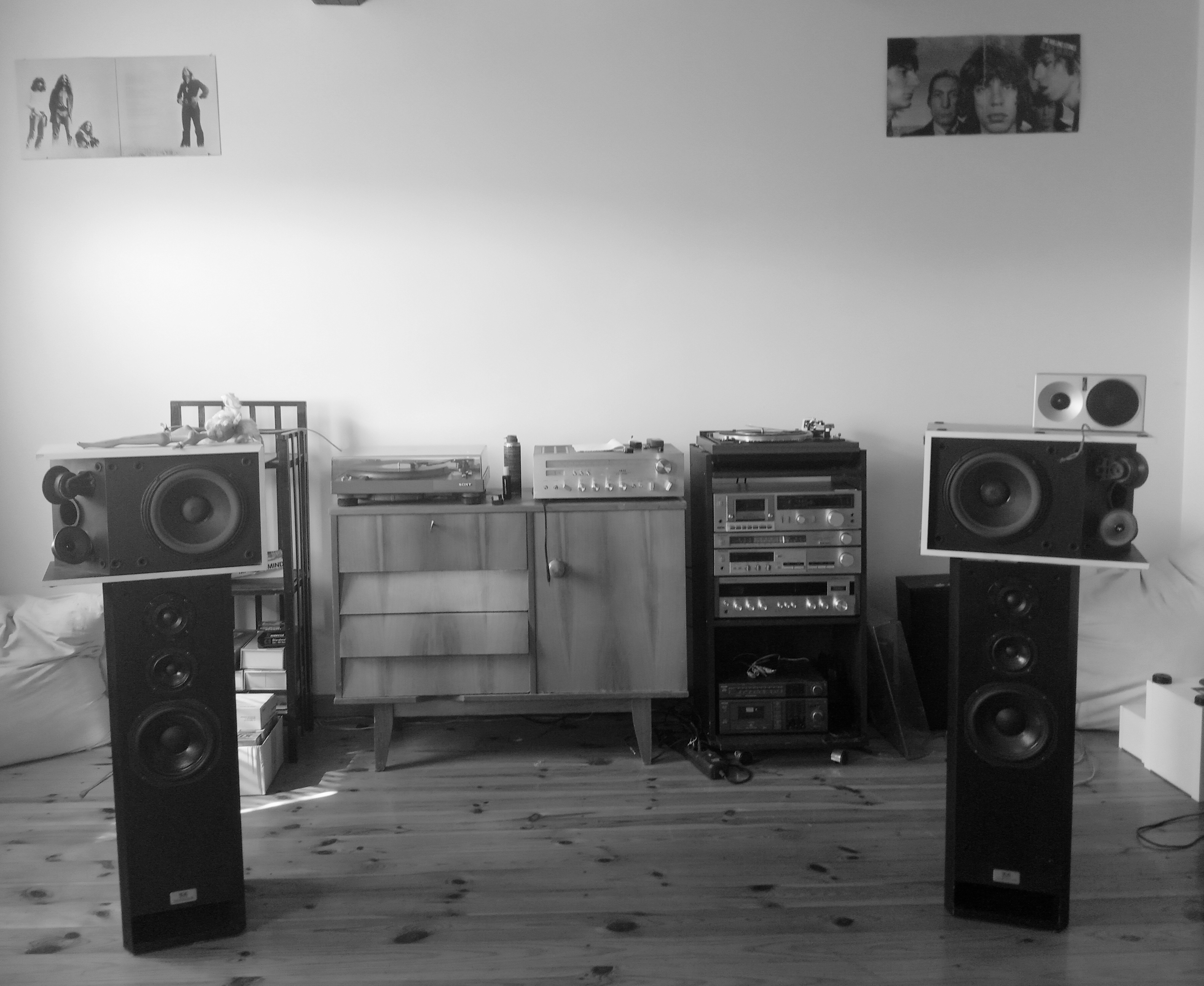

Pokój 4x4. Kolumny odsunięte od tylnej ściany (gołej) 1.40 metra, od bocznych 1.20. Czyli w przybliżeniu wychodzi trójkąt równoboczny o boku 1.5 metra. Kombinowałem trochę z ustawieniem słuchając i doszedłem do tego układu jako optymalnego. Stawiając przy samej ścianie basy odbijały się niemiłosiernie. W tym pomieszczeniu gdzie nie ma pułapek basowych oraz dywanów, gdzie są gołe ściany trzeba uważać żeby nie przesadzać z głośnością. Wtedy jest ok.
Dodam że im bliżej siedzę kolumn tym lepiej słyszę soprany, aż chciało by się ucho przyłożyć do gwizdków.

Wiesz, żony już nie mam to se mogę pozwolić.
Docelowo planuję zabudowę tylnej ściany, dywan i może jeszcze jakieś rozpraszacze.

Warunki masz doskonałe.
