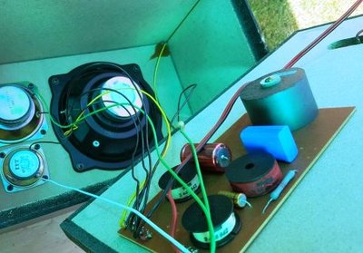

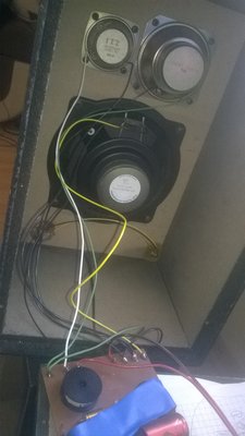

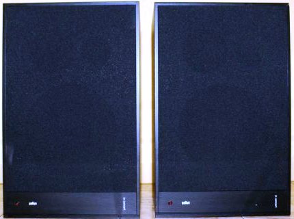

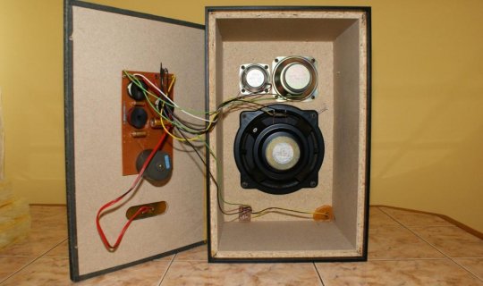

zakupiłem Kolumny Braun LC3 in concert. I tu nurtuje mnie pytanie i ciekawość. Z przodu kolumny po lewej stronie na dole jest dioda. Dioda nie świeci. Nie wiem do czego jest potrzebna. Szukałem w internecie ale nic na ten temat nie znalazłem. W obecnej chwili jestem na etapie ,,odświeżania,, i poprawek w kolumnie. Wszystkie głośniki są dobre i gają czysto.
Czy może ktoś z Państwa ma wiedze do czego służą te diody albo inną uwagę dotyczącą tego modelu
Dosyłam fotki kolumny.
Dziękuje

Zgaduję - albo overload albo masz po prawej jakiś przełącznik dzwięku ?

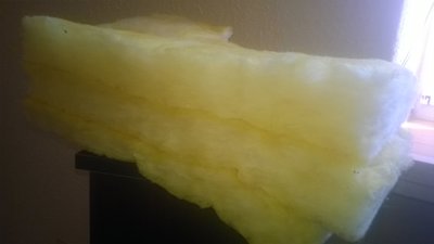

nie mam nigdzie żadnego przełącznika dźwięku. A wygłuszenie na czas fotek wyciągnąłem.
Wygłuszenie to 3 szt czegoś tam ... Wygląda że jest to dziś stosowana w budownictwie wełna mineralna.

O to dobrze że jest wełna
W takim razie dioda to pewo overload. Jak za bardzo przygarujesz to się zaświeci by ostrzec.

Dziękuje za podpowiedź. Są to kolumny z początku lat 80 . Czy wymienić przewody lub kondensatory ??
- Myszor
- Posty: 11026
- Gramofon: PD-300
Re: KOLUMNY BRAUN LC3
Ja bym nic nie ruszał. Kable wyglądają na grube a porządny kondensator hifi kosztuje więcej niż to co daleś za te paczki.
