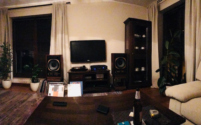

Wierz mi, że ten kredens mi ni cholery nie jest potrzebny... ale co zrobić ? :roll:
Porozsuwałem jeszcze tyle ile dało się na boki, także jest sporo lepiej.
Nadal twierdzę, że nie jest to w 100% kolumna dla mnie, ale z domu trudno ją wygonić. Muszę się na spokojnie osłuchać
Jazz brzmi wybitnie, właśnie otworzyłem Coltrane'a z biedry i jest niesaomowicie przyjemnie :clap:
Marzy mi się teraz jakaś ciemniejsza, gęstsza wkładka od OM30, która jeszcze bardziej wyciągnęłaby barwę instrumentów, najlepiej MC ;) będzie trzeba zapolować na ebayu na jakąś używkę.

Ja mam sprzęt na drewnianej komódce. Na górze położyłem dociętą marmurową płytę. Oba gramofony ani drgną nawet gdy eksperymentując postawiłem kolumny bardzo blisko (prawie jak u Ciebie). Polecam to rozwiązanie w Twoim przypadku. Nie myślałeś o przestawieniu tej witrynki po prawej w jakieś inne miejsce?

Dokładnie.
Z tym marmurem to różnie. U mnie x60 stoi na granicie i i tak przebijają drgania.
Chętnie bym mu te olejowe nóżki z ps-p7x zapodał bo tamten niewzruszony jest.

Spróbuj patentu z piłeczkami od Squash-a. Przecięta równo na pół jest świetną "nóżką", która w wielu przypadkach potrafi zrobić cuda. Niektórzy stosują je nie pocięte do izolowania platform pod gramofon. Generalnie rozwiązanie za grosik, potrafiące działać lepiej niż voodoo izolatory za grube pieniądze. Bardzo popularny sposób tłumienia sprzętów wśród społeczności DYI.

Myślałem, aby przestawić ją na śmietnik :lol: mnie ona do niczego nie jest potrzebna, ale nic z tym nie zrobię, niestety salon mam wypełniony - nie da rady ustawić jej inaczej :/

ale generalnie będę kombinował z tymi wibracjami na pewno, ta mata to niezły pomysł na pewno , piłeczek od squosza też chętnie spróbuję - na razie cieszę się muzyką. :whistle:

Bardzo wąsko Charlie, podstawa to rozstawienie kolumn. Tak nie zagra prawidłowo. Jeśli nie możesz przestawić witryny z porcelana, to zrób sobie odsłuch po odstawieniu lewej kolumny poza okno niemalże.
Squash później :) .. też muszę sprawdzić ale gdy wymyślę pod co podłożyć?

charliez88, a nie ma opcji, żeby wyciągnąć te kolumny z pozycji startowych do przodu na czas odsłuchów? Mógłbyś je wtedy ustawić szerzej, nie mówiąc o tym, że lepiej by zagrały mając trochę przestrzeni dookoła.

Jaki powinien być minimalny rozstaw? Wystawiać nie bardzo bo zaczyna się dywan (kolumny stoją na podłodze), poza tym byłby chyba za blisko mnie + przestawianie to zawsze jakies tam ryzyko upadku bądz rys - a tego byśmy nie chcieli :hand:
Poprawiłem trochę ustawienie, zdjecie tego nie oddaje Wysunięte są tak, że front jest kilka centów przed witryną i szafką - idealnie może nie jest, ale wydaje się, że lepiej rozstawić będzie cięzko. To są monitory przecież, Bass reflex w przód, widziałem gorsze ustawienia kolumn :lol:
generalnie lewą można jeszcze ciut do odsłuchów odsuwać niby :)
No tak co najmniej 2,5 metra.
Ja mam kolumny rozstawione na ok. 3 metry (odległość między osiami pionowymi kolumn).

Taki jak minimalna odległość słuchacza od linii bazowej sceny liczona po trójkącie równobocznym.
Zależy to od gabarytów pomieszczenia. W tym pomieszczeniu i przy takim ustawieniu moim zdaniem minimum to 180 - 200 i jest to informacja bardzo ogólna, bo adaptacji akustyki 'trzeba szukać'.
Teraz jest znacznie lepiej, a wysunięcie ich do przodu to bdb krok ku lepszości.
Umiejscowienie bass reflexu w tym wypadku jest drugorzędne. Ma to znaczenie głownie w małych i zamkniętych pomieszczeniach. Czyli Ciebie nie dotyczy. Możesz dać kolumnie przestrzeń to świetnie.
