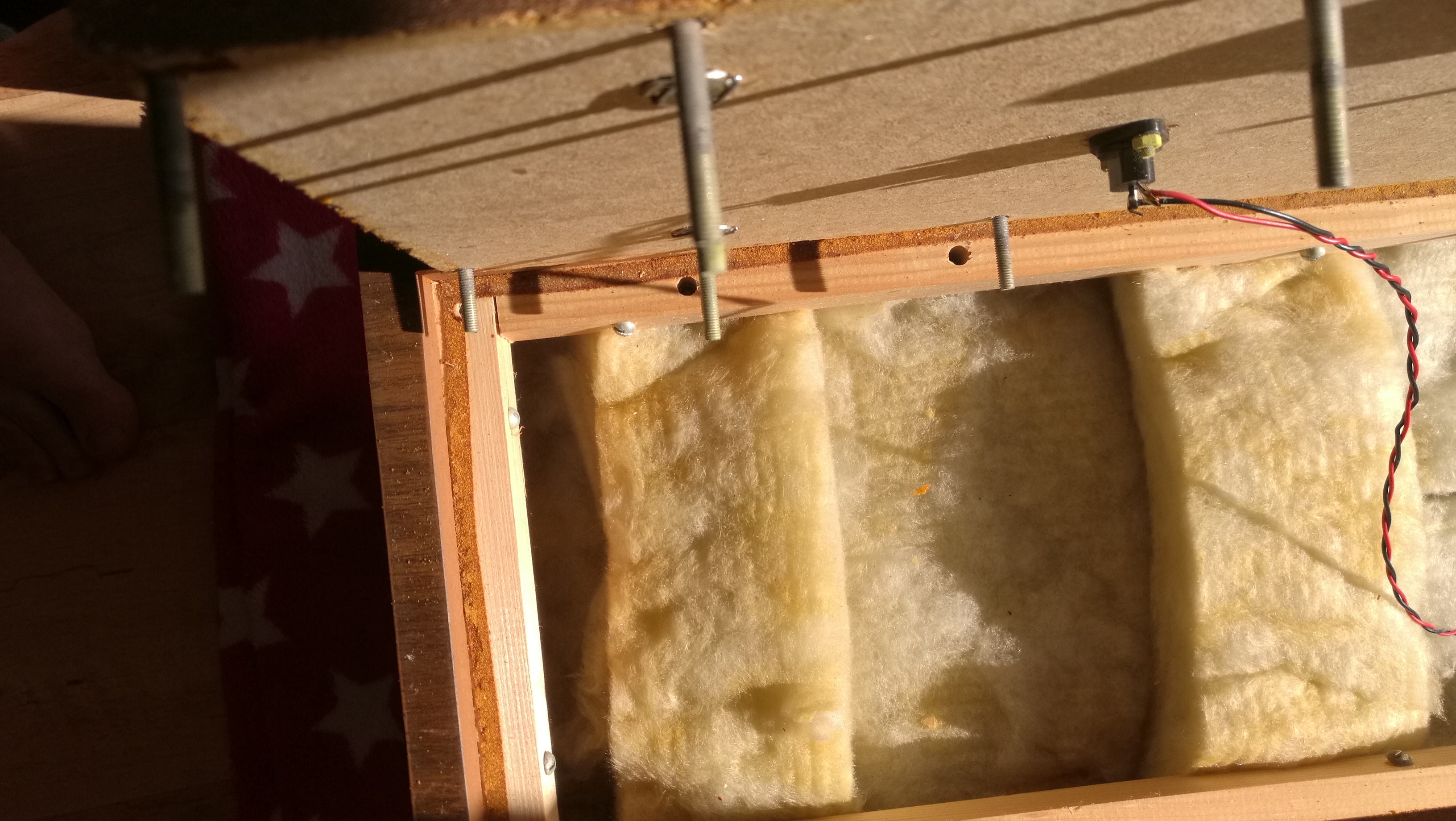

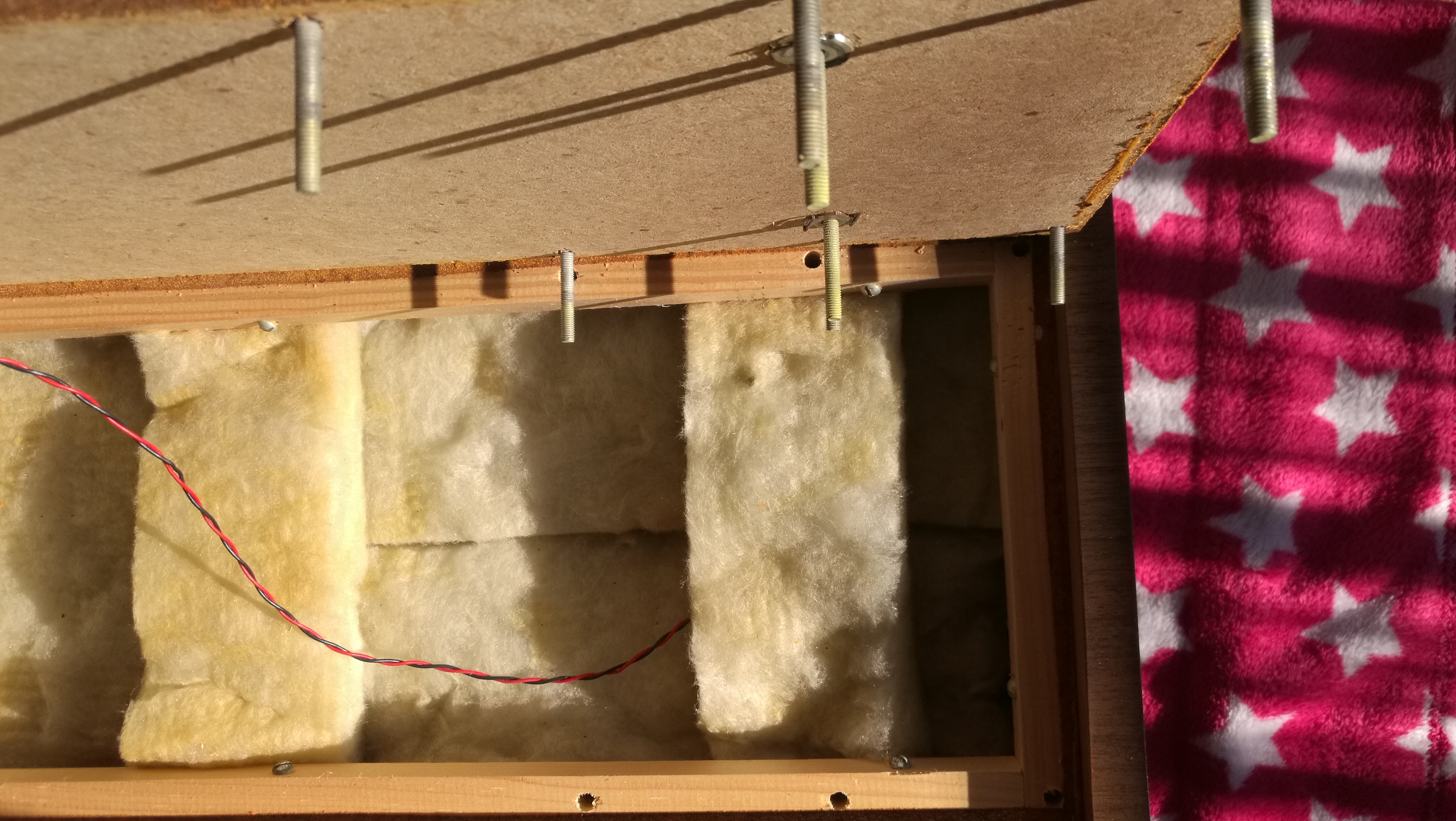

Czysty środek, otwierałem teraz spokojnie i wiadomo do czego te cztery śróby, dociskają piankę...
Zatem czekamy na kondy

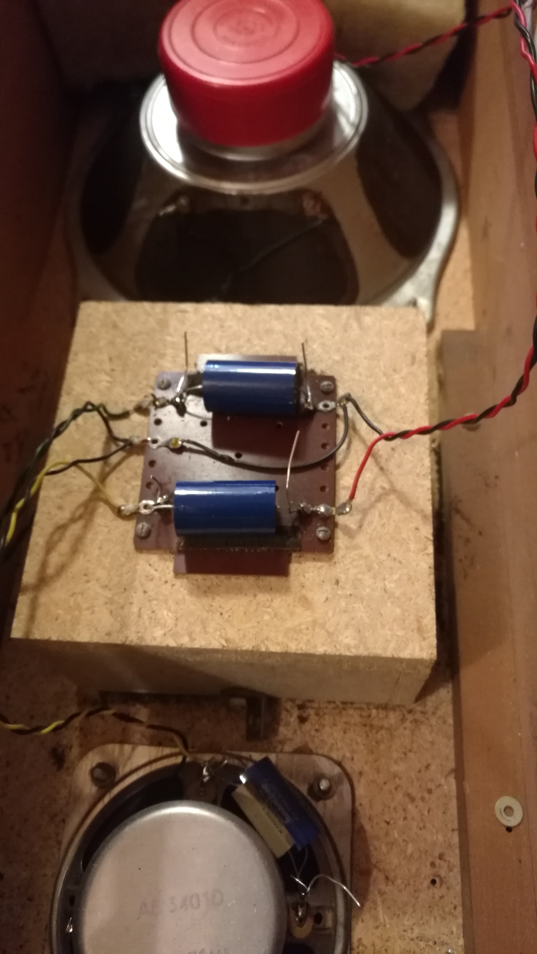

Udało się: rozebrane, przylutowane, sprawdzone, poskładane.
Nie spodziewałem się aż takiego efektu
zbyszek1982 pisze: ↑
30 paź 2020, 20:21
Jak wsadzisz nowe kondensatory, to powinno się poprawić mocno,
Bardzo mocna poprawa, różnica do tego co było...

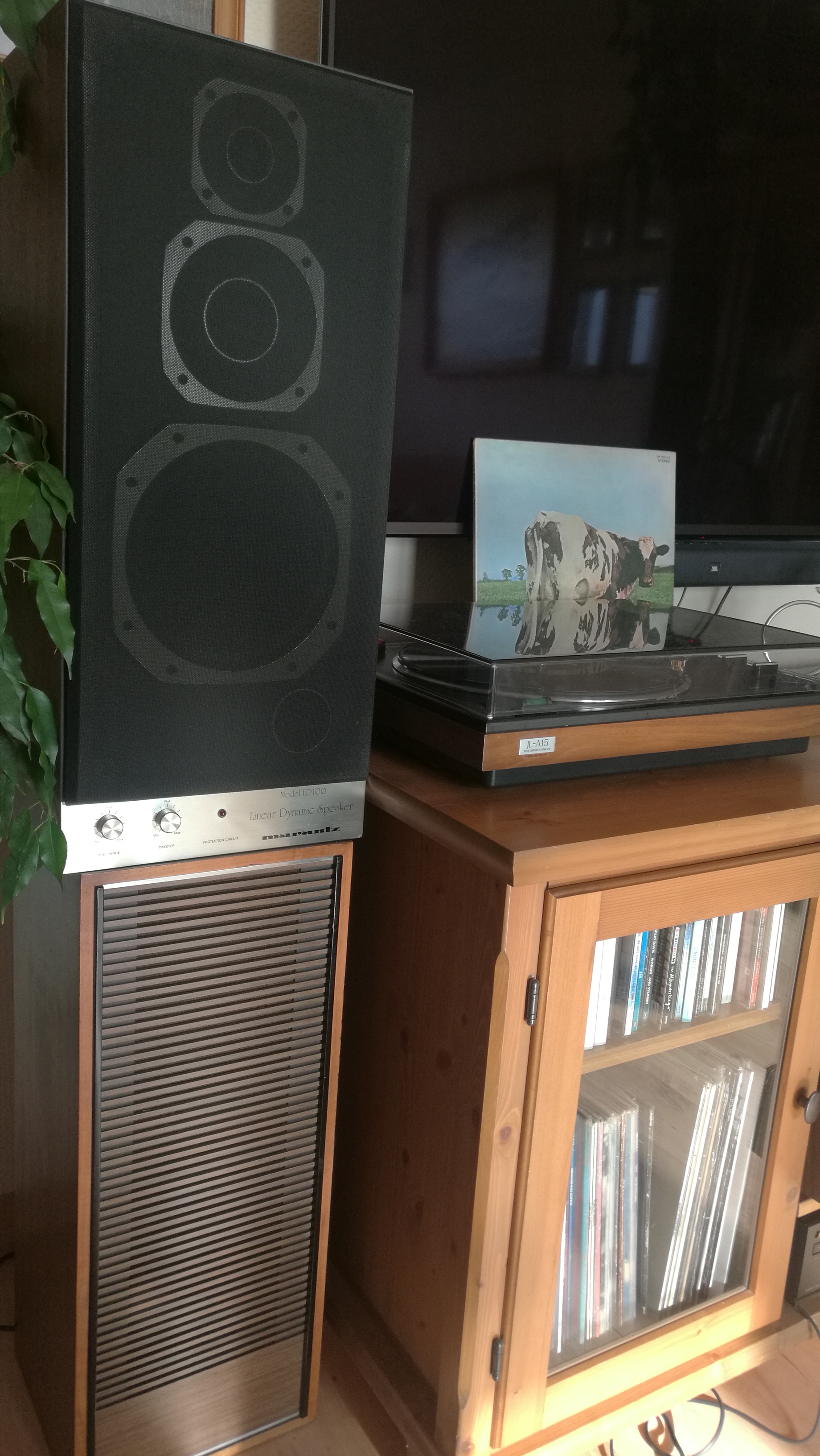

sprawiłem sobie Marantze LD 100 te z forum po renowacji i cały czas je ogarniam, to z taka wkładką to z nowym CD AKAI 37
i uśmiech mi nie schodzi z papli. (o ty Marantzach jak grają to napisze osobno)
wczoraj po poskładaniu wszystkiego na szybo, zagrały i od razu dawaj do porównania z Philipsów z Marantzami, kolega "lutmistrz" i koleżanka małżonka w jury a ja zmieniałem nośniki i wykonawców.. i zdania podzielone: kolega Marantrze detaliczne, poukładane instrumenty i vokal super, małżonka Philipsy mocniejsze, ciepłe, więcej basu...
konkurs nierozstrzygnięty... czas pokaże
raz jeszcze dzięki za pomoc
no i robią za stendy ale wstydu ni ma
