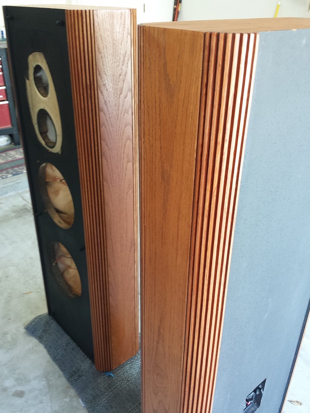

Skrzynki pobejcowane i pomalowane.
W weekend powinienem mieć wszystko poskładane oprócz maskownic.

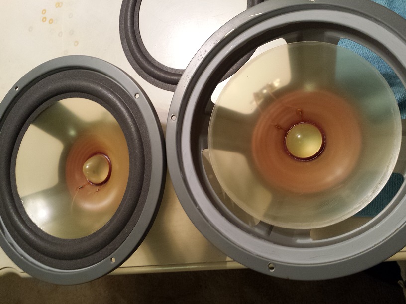

Pomalowałem podkładówką ramy wooferów bo przy usuwaniu starego zawieszenia zdarłem orginalną farbę z metalu.
Przykleiłem nowe zawieszenia i użyję stare uszczelki (z których wcześniej usunąłem wszelki brud) bo nie mogłem znaleźć nowych dziesięciocalowych.
Są jeszcze w dość dobrym stanie. Jutro zamontuję wszystkie głośniki a w sobotę będzie próba generalna.

Zamontowałem dzisiaj głośniki , jeszcze nie przykręciłem podstawek bo dałem na nie trzecią warstwę bejcy.

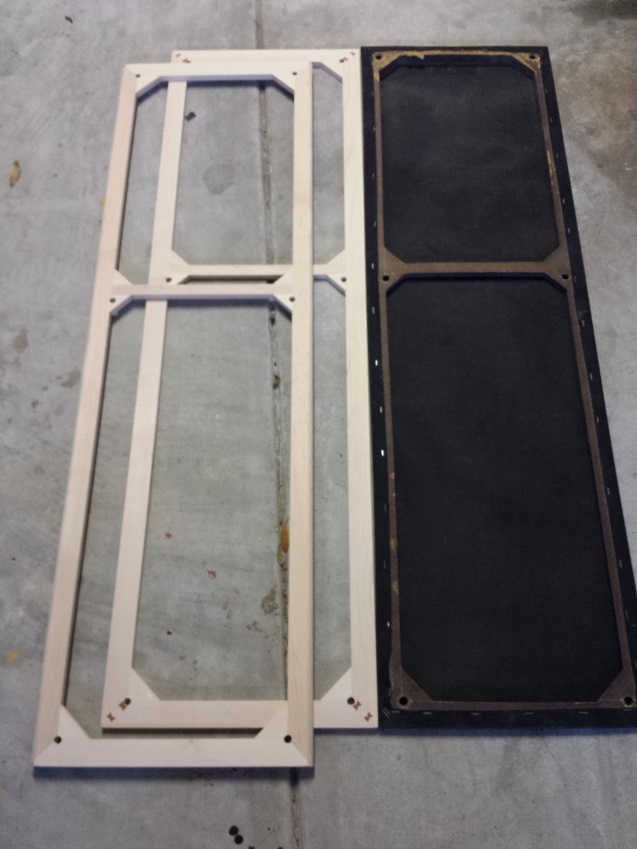

Będą ze sklejki a nie z paździerza.

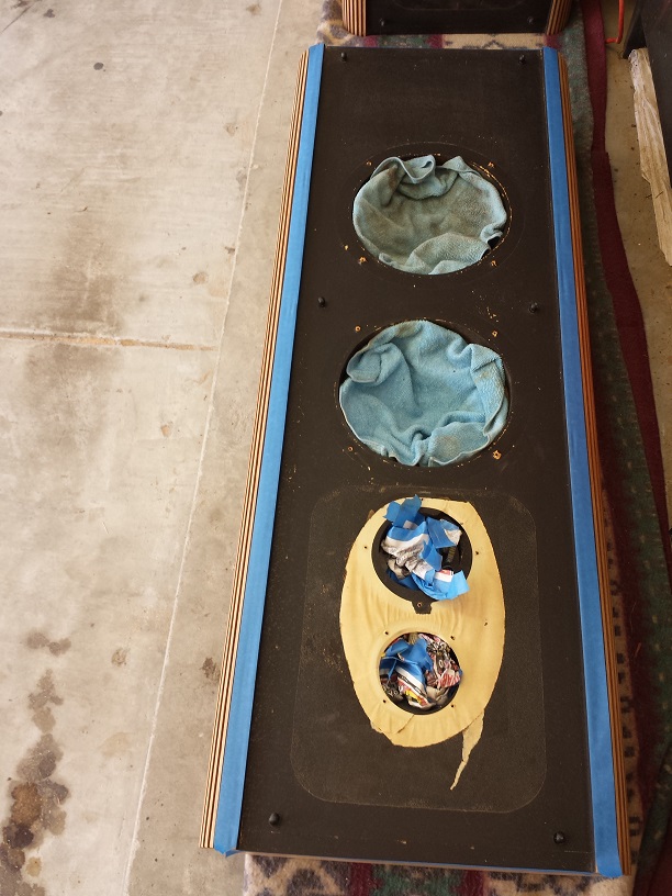

Na podkład pod średnie i wysokie użyłem gąbki z IKEA. Takiej antyślizgowej do wykładania szuflad.
Nie wiem co tam było orginalnie , ale cokolwiek to było, było całkowicie utlenione.

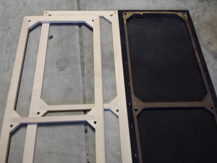

Wczoraj odebrałem nowe ramki do maskownic.
Pan stolarz się postarał. Jutro je pomaluję.
