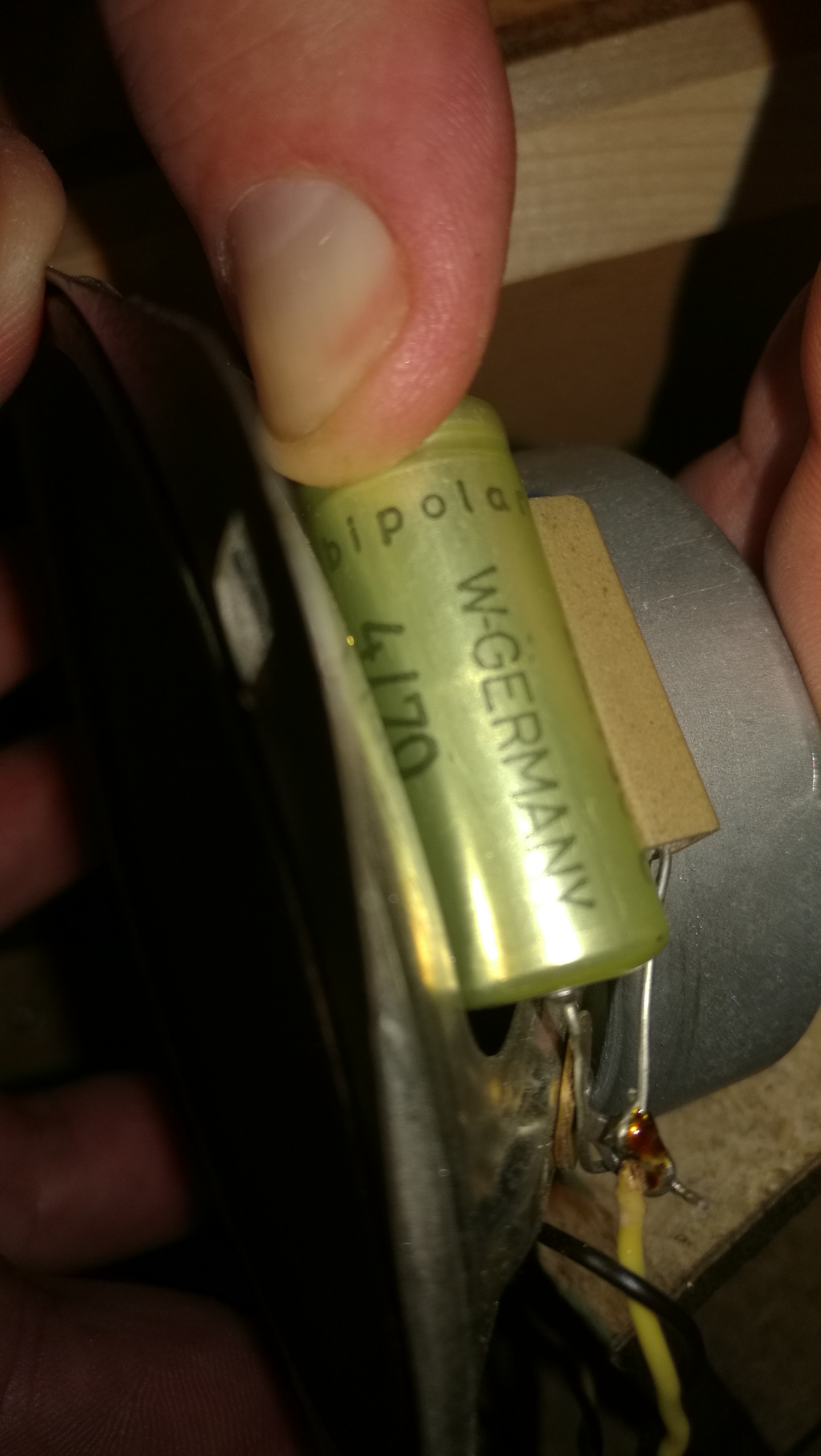

Odlutować jedną nóżkę i będzie widoczna pojemność.zbyszek1982 pisze: ↑30 paź 2020, 13:54A na kondensatorze pod nim widać tylko zakres temperatur w jakim może pracować.

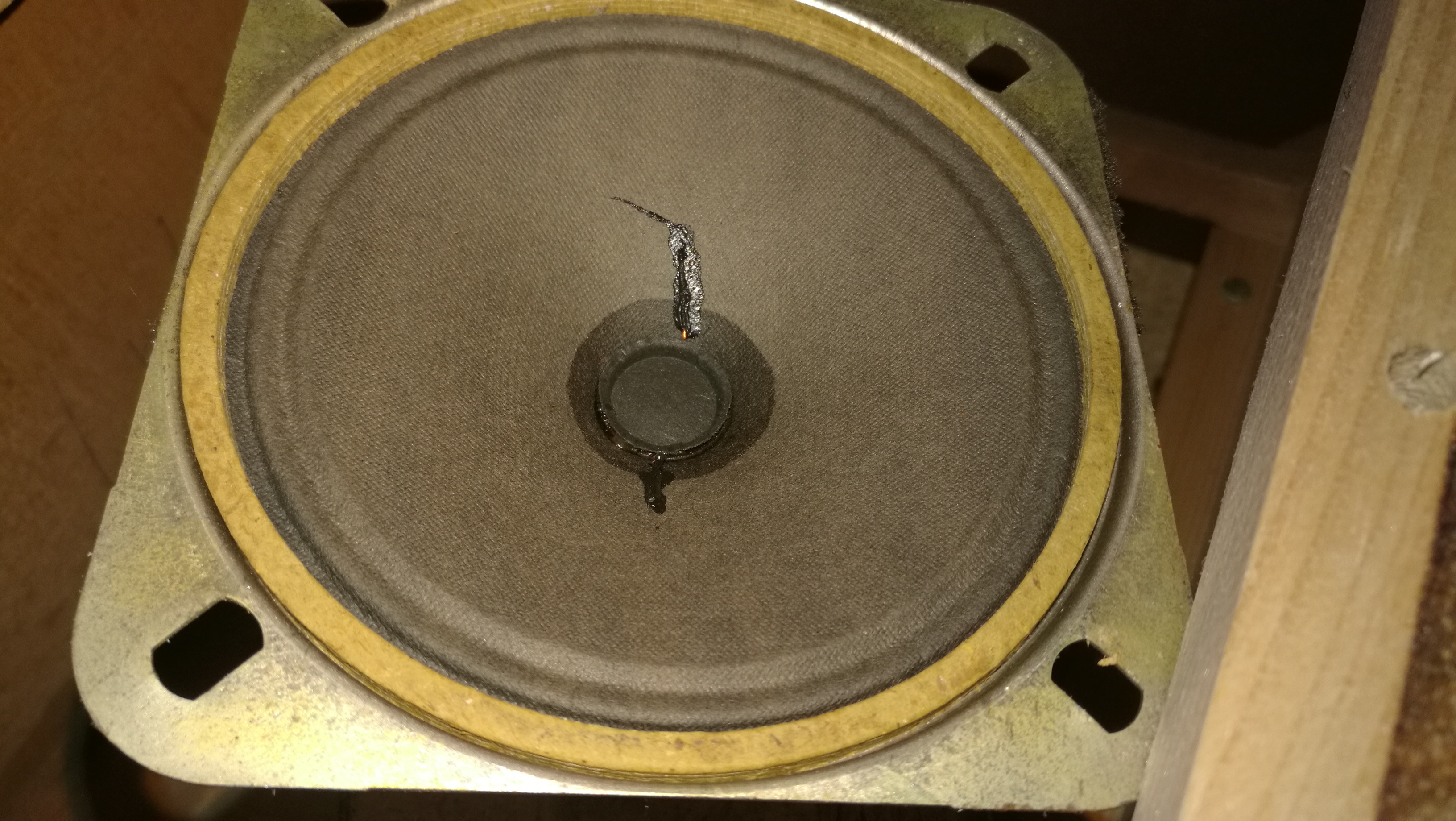

Mały głośnik odkręcony,i też nówka
Zrobiłem zdjęcie tego konda
To treaz już wiadomo co kupować i gdzie ?

Potrzebujesz kupić sześć takich samych kondensatorów o pojemności 4uF.

Super
Dzięki wielkie koledzy za pomocc
A jeszcze te kabelki są do wymiany też musowo?
Wyglądają ok, chyba pierwszy raz od 55 lat są na świeżym powietrzu, sprawdziłem luty trzymają... I ogólnie nic im nie dolega.
No chyba że coś od środka.
No i te wtyczke din samicza na co innego lepszego, musowo.. Co ?
Wybiore jakieś...

Kabelki na razie zostaw. Najważniejsze są te kondensatory, żeby przywrócić oryginalne parametry zwrotnicy.
Co do gniazda din, to zależy na ile chcesz ingerować w obudowę. Można wyciąć większą dziurę i wstawić gotowe terminale na płytce, albo mozesz spróbować zamontować płytkę z gniazdami w zamiast tej oryginalnej z gniazdem din. Nie wiem czy się wtedy zmieszczą.
