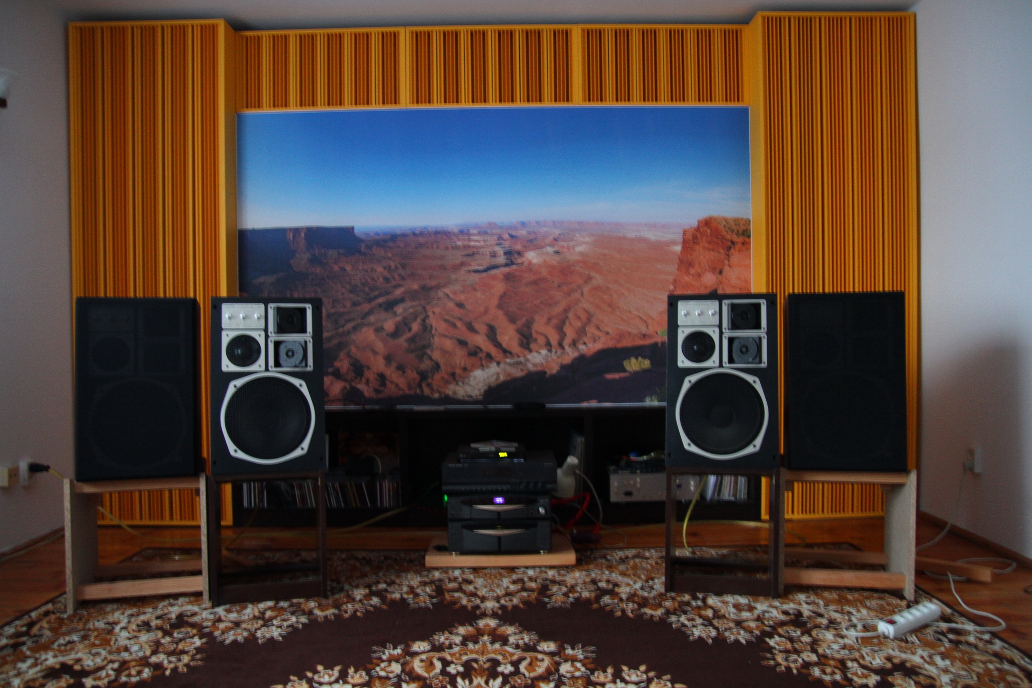

Widzę ,że wątek zrobił się 'Sabowy' i dobrze, to i ja się swoimi pochwalę.
Te czarne są moje, akurat na foto na występach w Acoustic Lab u Mirka.
Obok taki sam model tylko w innej okleinie.
Aha, zwrotnicę WARTO grzebnąć, zabieg wymiany kondensatorów i rezystorów daje dużo dobrego.
Do tego oczywiście dobrej jakości przewód zwrotnica-terminale głośnikowe.
Jak będzie zainteresowanie dodam fotki zwrotnicy w Sabach.
ps. były dwie wersje zwrotnic z troszkę różnym podziałem
pps. Myszor, sprawdź koniecznie 'skalę' przy potencjometrach, jeśli potencjometry są ustawione nie prawidłowo, będziesz słyszał różnice przy zamianie kolumn stronami (prawa lewa lewa prawa). Sądzę,że wiesz o co mi chodzi, gałki się zdejmują a potencjometry mają pracować w oznaczonych na skali zakresach.

tak z ciekawości - ten harman jest mocno wybredny, jak zgrał się z kolumnami?

To tylko obudowa, w środku jest Sure w klasie D + przetwornica
te Kenwoody niżej to też skrzynki dla preampa i DAC-a DIY
U mnie Saby grają aktualnie z Ugodą + pre Passa

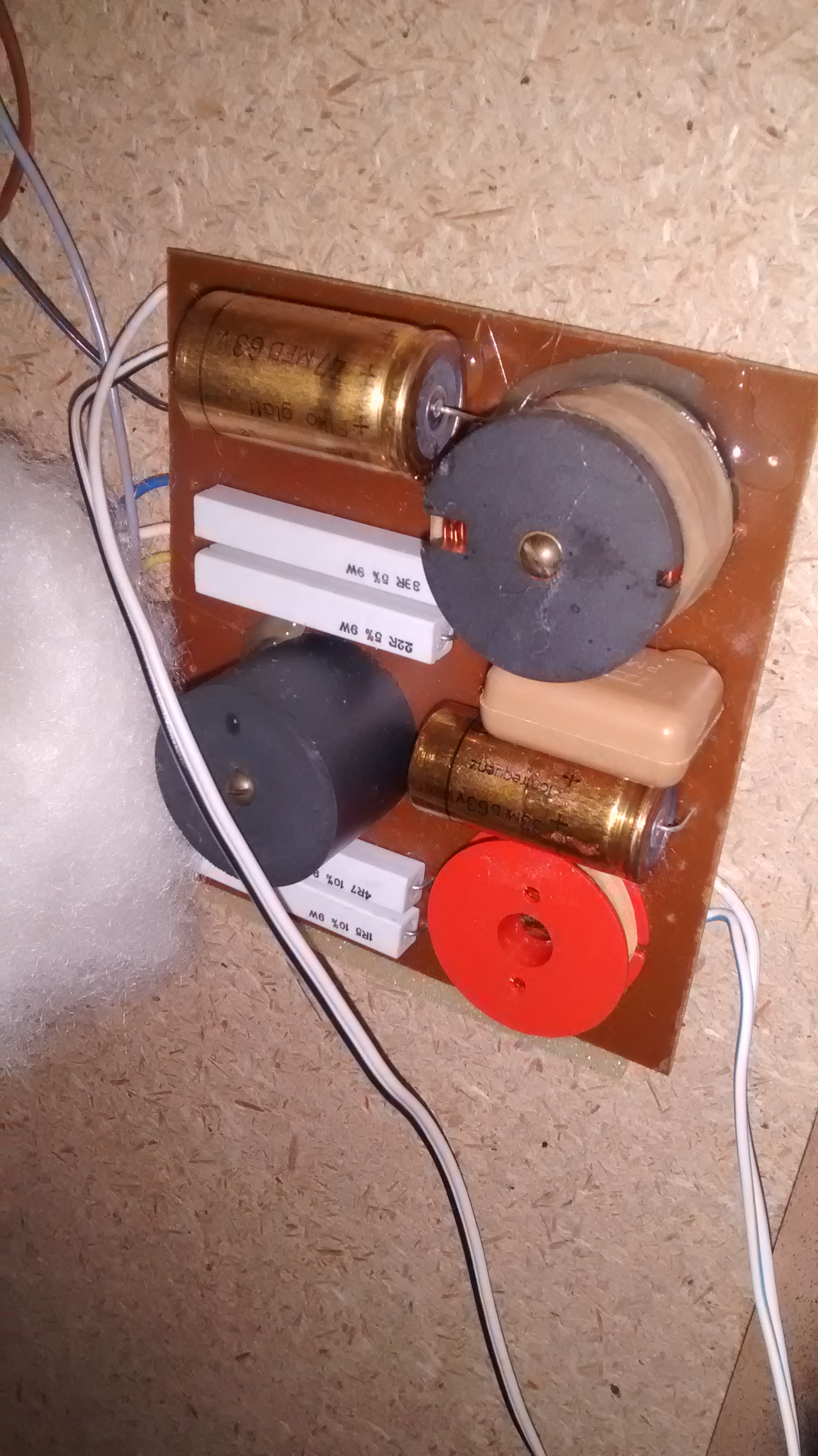

Dzięki za podpowiedz. Nie zamierzam w nich grzebac ale skoro podniosles temat to wdtaw fote zwrotnicy i napisz co wymieniles, na co wymieniles i jaki efekt osiagnales. Dzieki.

na tweetery 3,3uF Mundorf Evo Oil - tutaj wstawiamy najlepszy jakościowo, akurat lubię 'brzmienie' Evo Oil stąd wybór.
47,00, 33uF Mundorf Plain (można też tańszy RAW)
Rezystory MR10 Mundorf - 4,7 Ohm, 22,00, 33,00
zmiany - jeszcze lepsza separacja instrumentów, lokalizacja, bardziej precyzyjny, fakturowany bas, góra - więcej wybrzmień, detali, większa otwartość dźwięku. Po zmiana to już na prawdę granie na poziomie.

Niezle Waluch. Kondy podwoiły wartość sprzętu ;)

ee nie, cena kondów to 230zł za całość, za Saby zapłaciłem 950 :) więc nie jest tak źle, a poprawa brzmienia bezdyskusyjnie na plus 8-)

Naprawdę taka jest różnica ? Bo ja myślałem że to audiovoodoo, bo kond albo działa albo nie.

Zwrotnica jest właśnie takim szczególnym miejscem gdzie kondy bardzo słychać to nie tyczy się tylko tych konkretnych kolumn ale większości zestawów, gdzie głośnik i jego jakość nie jest ograniczeniem. Jak wiadomo do wszystkiego należy się przekonać, jak nie posłuchasz to ciężko będzie uwierzyć.

Na schemacie zwrotnicy Saba który wkleiłem na str 9'są kondy:
4,7u
33u
47u
Ty piszesz o 3,3u którego nie ma ? Na ile V dałeś te kondy ? Możesz zaznaczyć na tym schemacie elementy co zmieniłeś ?
Rastry pasowały spoko ?
