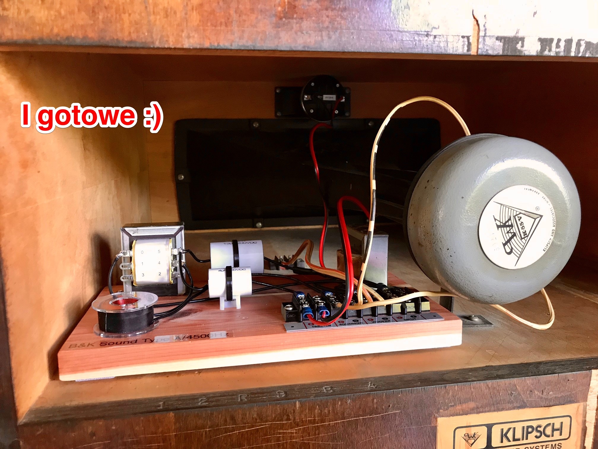

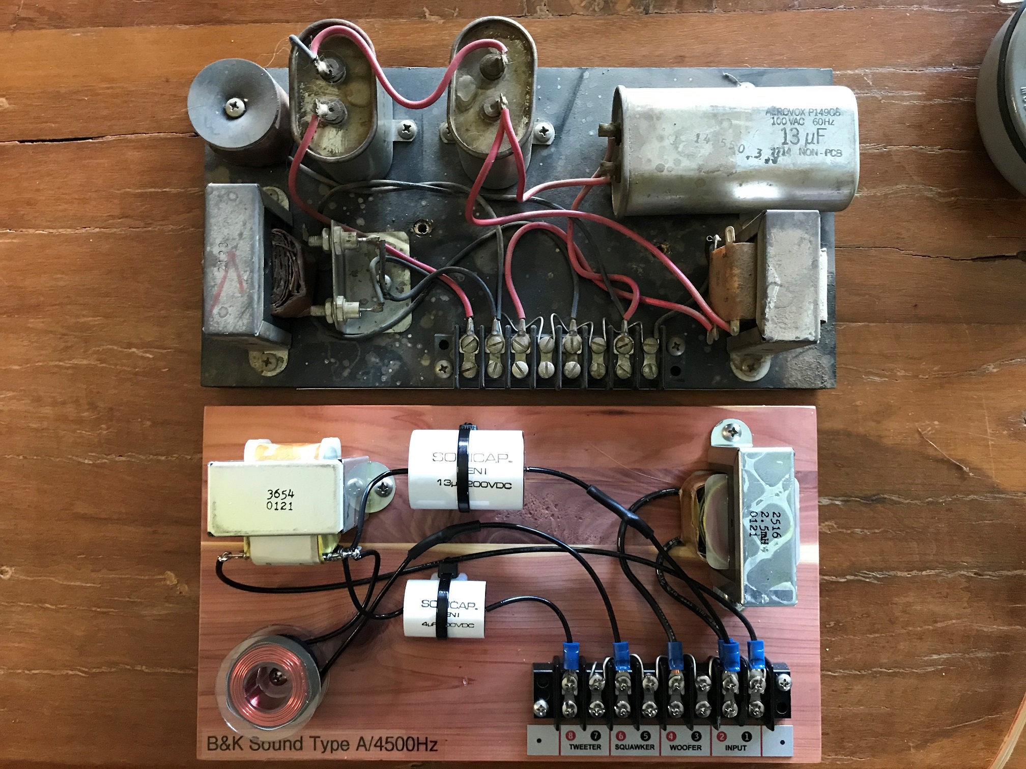

No właśnie. Efekciarstwo. Trochę tak z nimi jest. Znaczy było. Ale po kolei.
Od kiedy je kupiłem zacząłem czytać klipszowe fora amerykańskie (u nich Klipsch to jak u nas Unitra) żeby zobaczyć co tam ludziska z nimi robią.
I tak trafiłem na firmę https://critesspeakers.com/ co z niejednego klipsza miód wyjadała i produkuje części, zamienniki oraz pełne kity kolumn w stylu klipsch/electrovoice do samodzielnego poskładania.

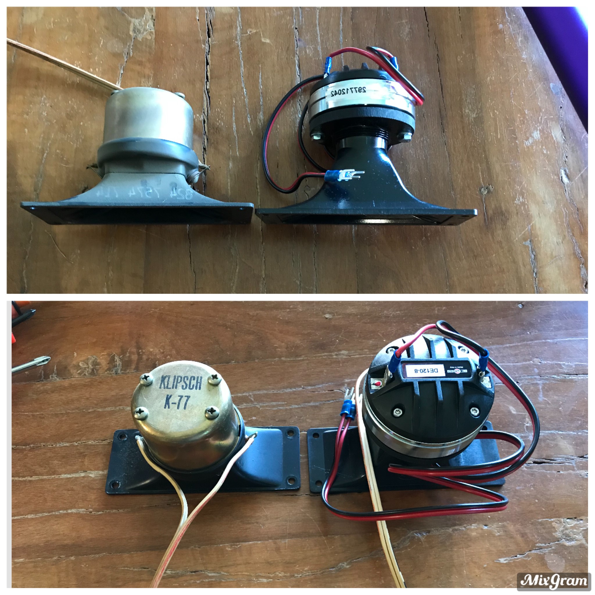

Dowiedziałem się, że Klipsch miał problem z tweeterem K77 bo palił się on nagminnie przy niższych częstotliwościach. By temu zapobiec zastosowano zwrotnicę z podziałem mid/treble ustawionym na 6kHz. Problem solved.
Tylko kurna jaki instrument gra powyżej 6khz ? Dodatkowo obciążało to tubę bo średniotonowiec musiał wyrobić wszystko do 6khz.
I tak narodził się plan modyfikacji Klipsch La Scala 1978.
Zamówiłem mocniejsze tweetery CT120 (dokładnym zamiennikiem K77 jest tweeter CT125) oraz nowe zwrotnice z obniżonym podziałem z 6 na 4,5kHz.
Wszystko zbudowane porządnie. Połączenia na widełkach i śrubkach bez potrzeby lutowania przy montażu.
Zwrotnice proste jak budowa cepa. Zero rezystorów ino cewki i kondy.

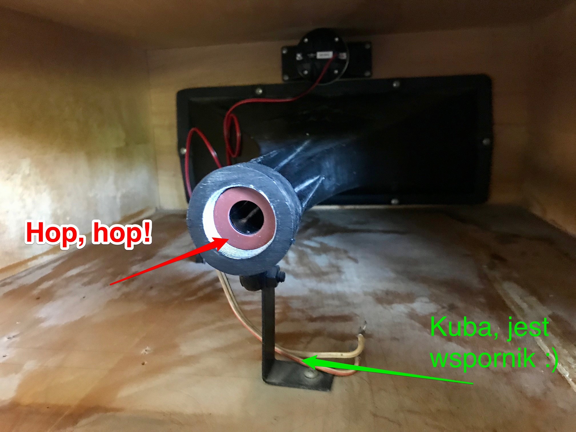

Wywaliłem zatem wszystko z górnej części paczki i wysprzątałem porządnie kurz i pajęczyny z ostatnich 40 lat.
Przy okazji okazało się że Zbyszek (Kuba) miał rację. Wielka tuba nie wisi sobie w przestrzeni ale przymocowana jest do paczki wspornikiem.

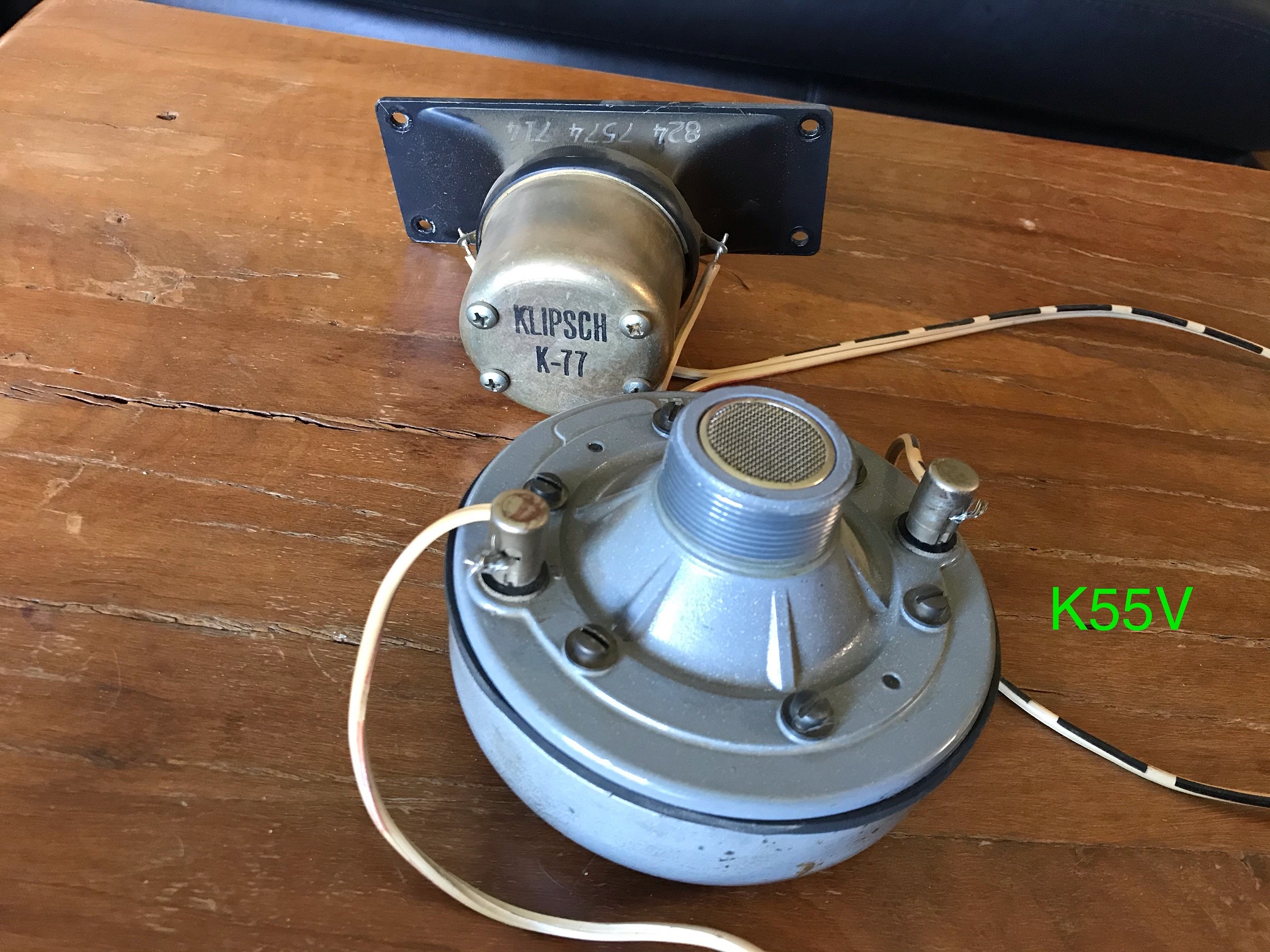

Zrozumiałem to jak wziąłem do ręki driver K55V. Kawał byka. Wyrwałby śruby w transporcie jak nic. Przy okazji pomierzyłem te drivery i oba mają identyczne, prawidłowe wartości. Ciekawe jest że nie lutuje się do nich przewodów tylko mają takie zaciski guzikowe na gołe kable.

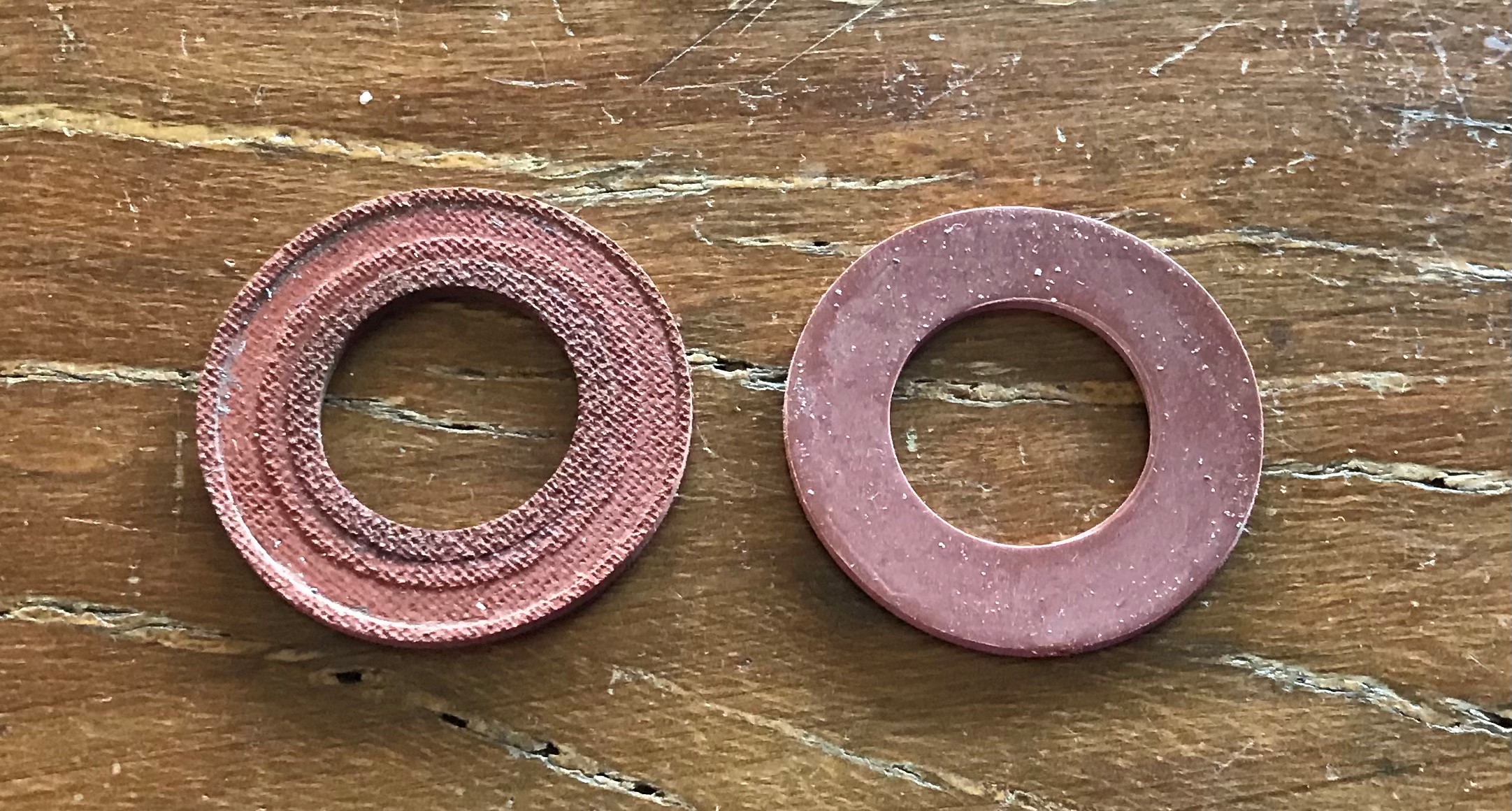

Pół godzinki i miałem sprawę załatwioną. Polecono mi też wymienić uszczelki między tubą i K55V. Stare nie były w złym stanie jak na ich wiek. Troszkę sprasowane ino. Fajny efekt jest jak się przytknie usta do tuby i zagwiżdże albo zawoła "tu ratownik, proszę nie drażnić rekina!".
Mojego pytania o ewentualny re-cabling Amerykanie chyba nie zrozumieli bo padło pytanie "a co, masz mechanicznie uszkodzone kable ?"
Dobra, zostaję zatem z Beldenami w cenie dużej hawajskiej.
Tak jak nie wierzą w kable tak i nie wierzą w wygrzewanie ("działa dobrze od razu, nic nie wygrzewasz").
Podłączyłem pod wzmaka i power. Pierwsze co mi się rzuciło to cisza. Przedtem słychać było jakieś szumy przy większej głośności a tera cicho sza.
Puszczam muzę i okazuje się że mniej trzeba wzmak odkręcać. Kiedyś 33-34 a tera 28-30. Jakoś mocy nabrały czy jak ?
Od razu rzuciła się w uszy góra. Jasna, ostra. Jakiś czas się przyzwyczajałem. Tuba i basowiec też inaczej się zachowują. Nabrały ataku. Skróciły dźwięk. Generalnie, poza tym że jest jaśniej, to zrobiło się bardziej filsko. Jakby rozkrzyczany chłopak z gitarą przeniósł się z klatki schodowej na profesjonalną salę koncertową. Mniej dźwięku, więcej muzyki.
Fajne jest to, że cały mod jest nieinwazyjny i w pełni odwracalny, choć nie sądzę bym kiedykolwiek to robił, bo bardzo mi się uzyskany efekt podoba

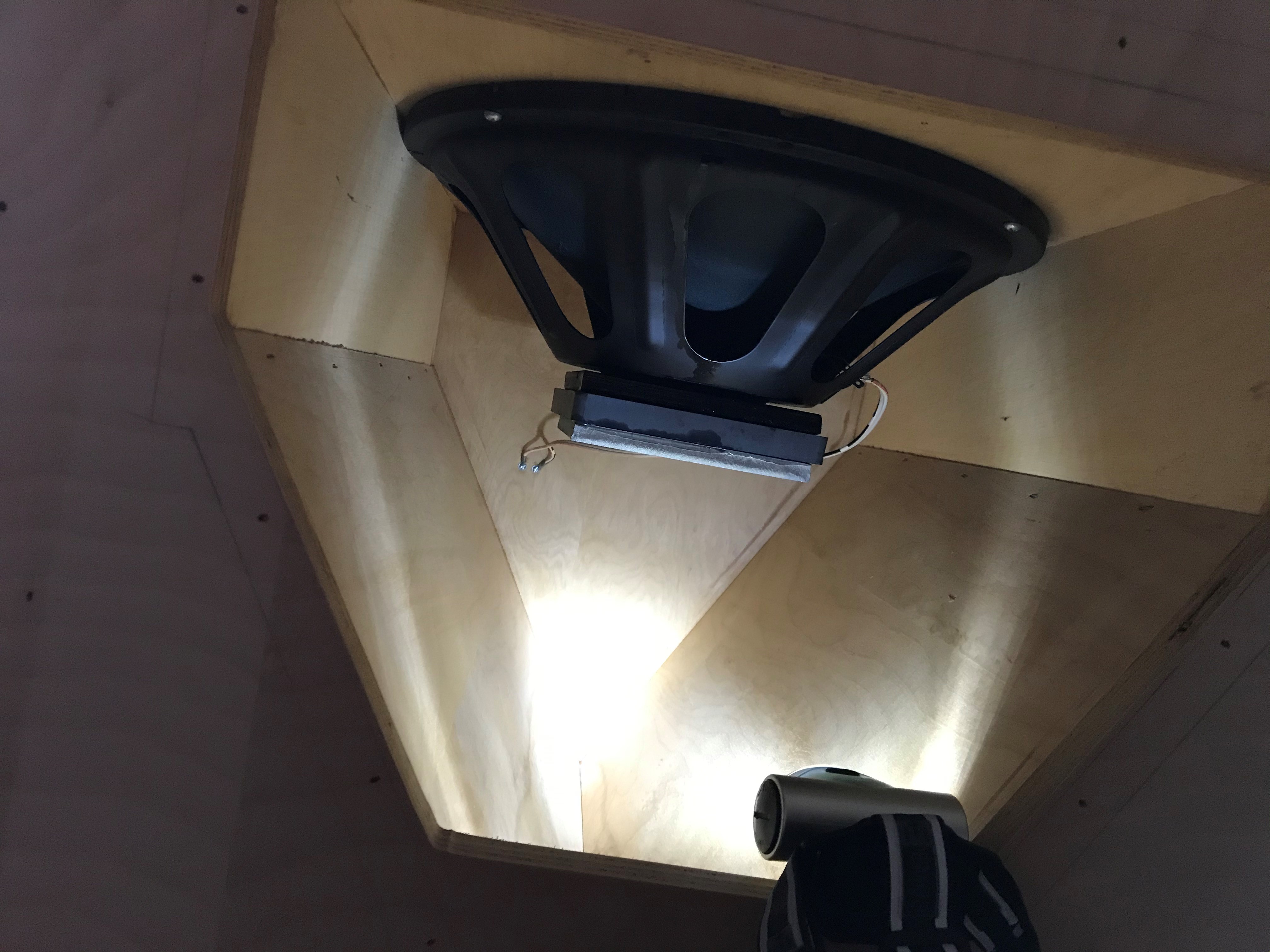

Po górze przyszedł czas na dół. Aby się dostać do zamkniętej komory woofera trzeba przewrócić kolumnę i odkręcić "podłogę". Fajne miejse na ukrycie narkotyków czy gotówki
W komorze siedzi wielki 15 calowy woofer K33 z charakterystycznym kwadratowym magnesem (w późniejszych wersjach magnes był okrągły). Magnes jak gwiazda śmierci przyciąga wszystko z wielką mocą i biada temu co nieostrożnie zbliży się z lutownicą czy śrubokrętem.
I stolarka i driver wyglądają jakby z fabryki wyjechały ale za to odkryłem kolejny sekret Klipscha.

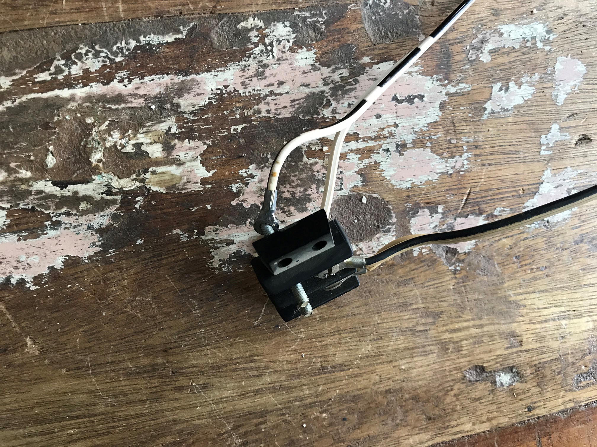

Kable od głośnika zakończone oczkami są przykręcone do sufitu śrubami. Śruby przechodzą na wylot do sąsiedniej komory i są tam wkręcone w plastikowe rozdzielki. Do rozdzielki przykręcona jest kolejna para kabli które wędrują do zwrotnicy. Czyli sygnał ze zwrotnicy idzie jedną parą kabli, złączką, śrubami i drugą parą kabli do głośnika. Pewno zrobiono tak by usprawnić proces produkcji jednak była to kropla co przelała czarę decyzji o rewiringu. Wziąłem porządny kabel 6N Jantzena i zrobiłem połączenie bezpośrednie od głośnika do zwrotnicy. Od razu przyciąłem odpowiednie długości dla średniotonowca. Końcówki od strony zwrotnicy zaterminowałem złotymi widełkami Jantzena. Poniosło mnie i od razu zrobiłem porządne końcówki i ubranko moim "audiofilskim" beldenom
Sonicznie nie zauważyłem spektakularnej różnicy ale psychicznie czuję się lepiej wiedząc, że wszystko jest teraz zrobione najlepiej jak dałem radę.
