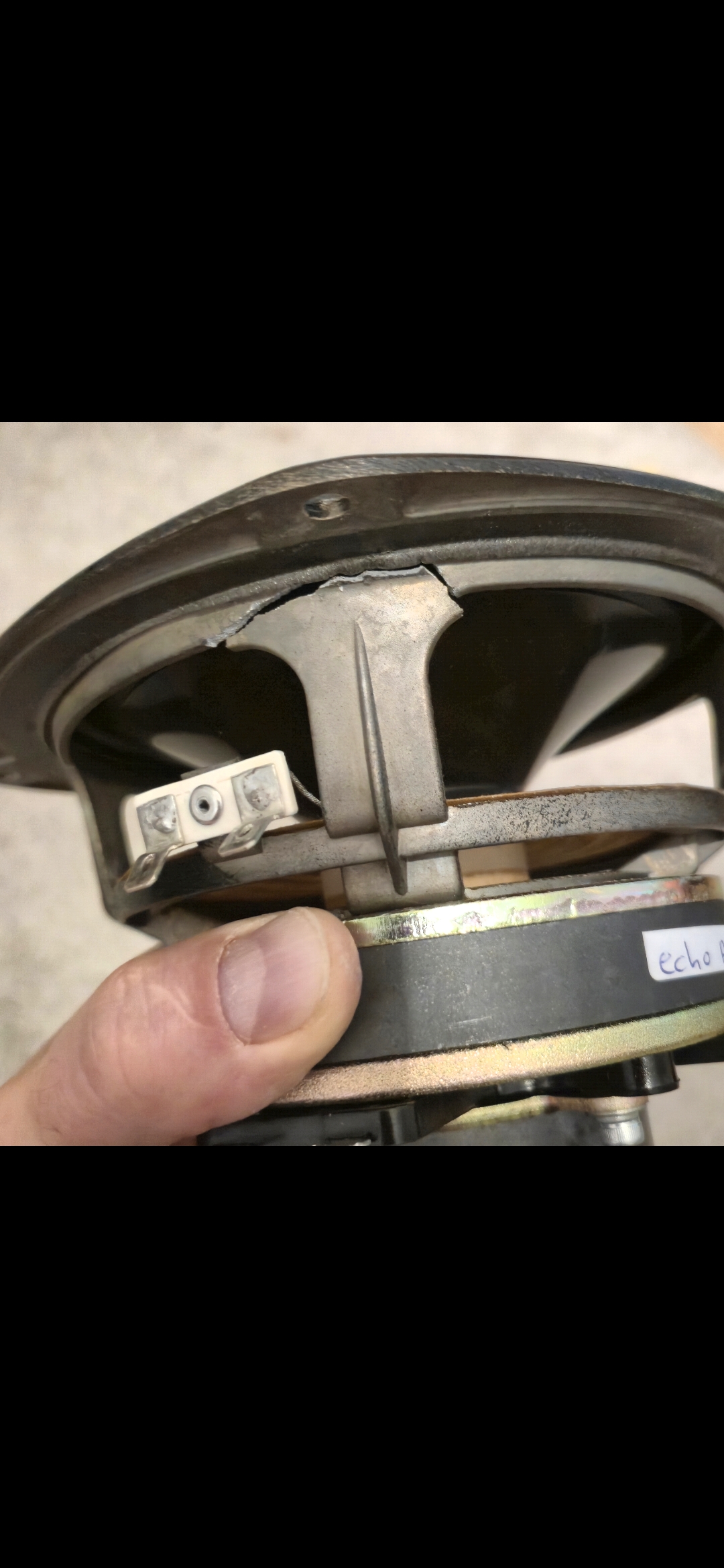

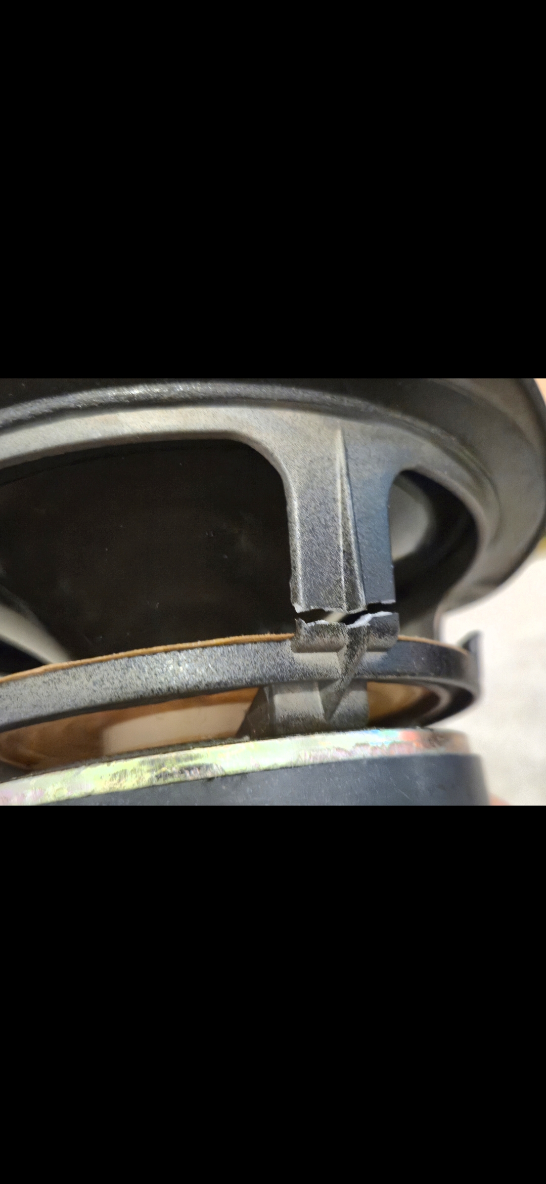

Przytrafiła mi sie katastrofa.. Mój sierściuch przewrocił kolumnę. Efekty upadku widać na zdjęciach. Da się ten przetwornik naprawic czy raczej tylko wymiana całego głośnika?

Spróbuj skleic jakims cxem albo klejem do metalu.

Ja bym kleił. Jeśli kosz nie jest zdeformowany po upadku to po solidnym sklejeniu nie będzie żadnego negatywnego wpływu na pracę głośnika. Trochę niepokojące jest że zrobiła się szczelina, co może wskazywać że jednak pierwotna forma została naruszona. Musisz dokładnie zespolić i powinno być git. Pierwszy test po sklejeniu to czy cewka nie ociera przesuwając się w szczelinie magnesu. Jeśli będzie poprawnie pracować to szanse że głośnik został uratowany będą bardzo wysokie
Bawiłem się kiedyś głośnikami przy okazji modyfikacji kolumn i nie taki diabeł straszny
Trochę zdolności manualnych i wiedza z netu z powodzeniem pozwala wymieniać membrany , zawieszenie itp. To nie jest technologia kosmiczna w większości przypadków
