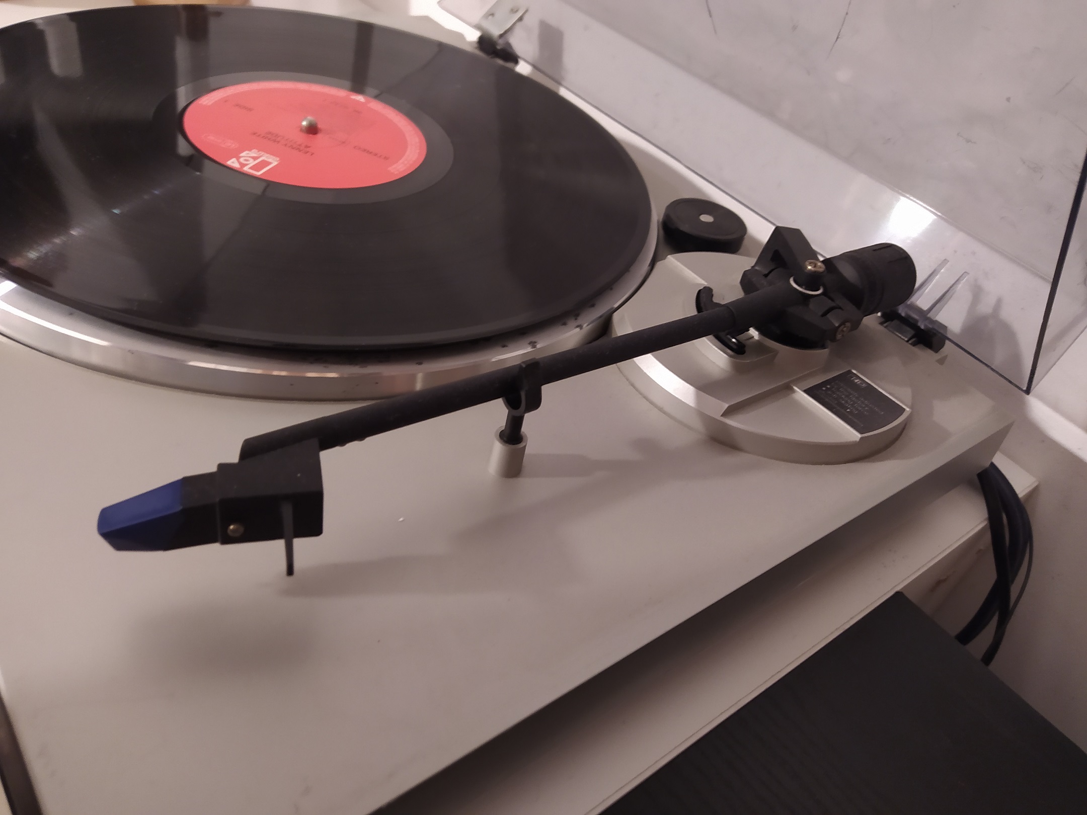

Cześć.
Mam od 1.5 roku gramofon Technics SL-BD20 z ramieniem i igłą jak na zdjęciu.
Nie będę strugał znawcy bo jestem totalnym amatorem, ale od dobrych kilku lat słucham winyli z częstotliwością średnio 1 płyta dziennie.
Teraz do problemu - od kilku tygodni zauważyłem coraz częstszy problem, że w pewnym momencie odsłuchu, igła zatrzymuje się na płycie i przeskakuje do czasu aż nie ruszę ręcznie ramienia (dźwięk jest zapętlony) Tak jak by wpadła w rysę i nie chciała dalej pójść, tylko że dzieje się to na płytach, z którymi wcześniej nie było problemu.
Nasuwa mi się myśl, że to rysa na płycie, ale czy na pewno?
Może Waszym eksperckim zdaniem to może być coś innego? Pasek? Igła? Ramię ?
Z góry proszę o rady adekwatne do mojego amatorskiego odsłuchu - nie chce zmieniać igieł, pasków i ramion za tysiące złotych - nie zależy mi na idealnym dźwięku tylko, żeby nie zapętlało :)
Dziękuję

Rozważałbym źle ustawiony antiskating (jeżeli gramofon taki posiada) lub drastycznie niewypoziomowany gramofon.

Tu nie ma żadnej regulacji, wszystko na sztywno.
Jeśli nigdy nie wymieniałeś igły to już pewnie się zajechała i jest do wymiany.

Jeżeli "zapętlenie" następuje zawsze mniej więcej w tym samym miejscu na różnych płytach, to może wskazywać na jakiś problem ze swobodnym ruchem ramienia. Jeżeli zdarza się to w różnych miejscach to może winna być zużyta igła.
Spróbuj zwiększyć nacisk igły i odtworzyć ten fragment na którym przeskakuje, jeżeli pójdzie bez przeskakiwania to raczej igła, jeżeli nadal problem będzie występował to pewnie coś nie tak jest z ramieniem.

Zdaje się, że w tym modelu to niemożliwe.

Dlaczego nie?
Wystarczy dołożyć ciężarek. ;)

Aaaa, to prawda. Ale producent nie przewidział.

Jeżeli faktycznie ramię też na sztywno to ciężarek może nie pomóc. :think:
