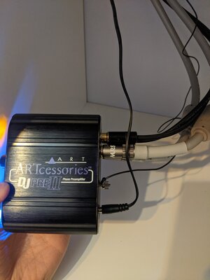

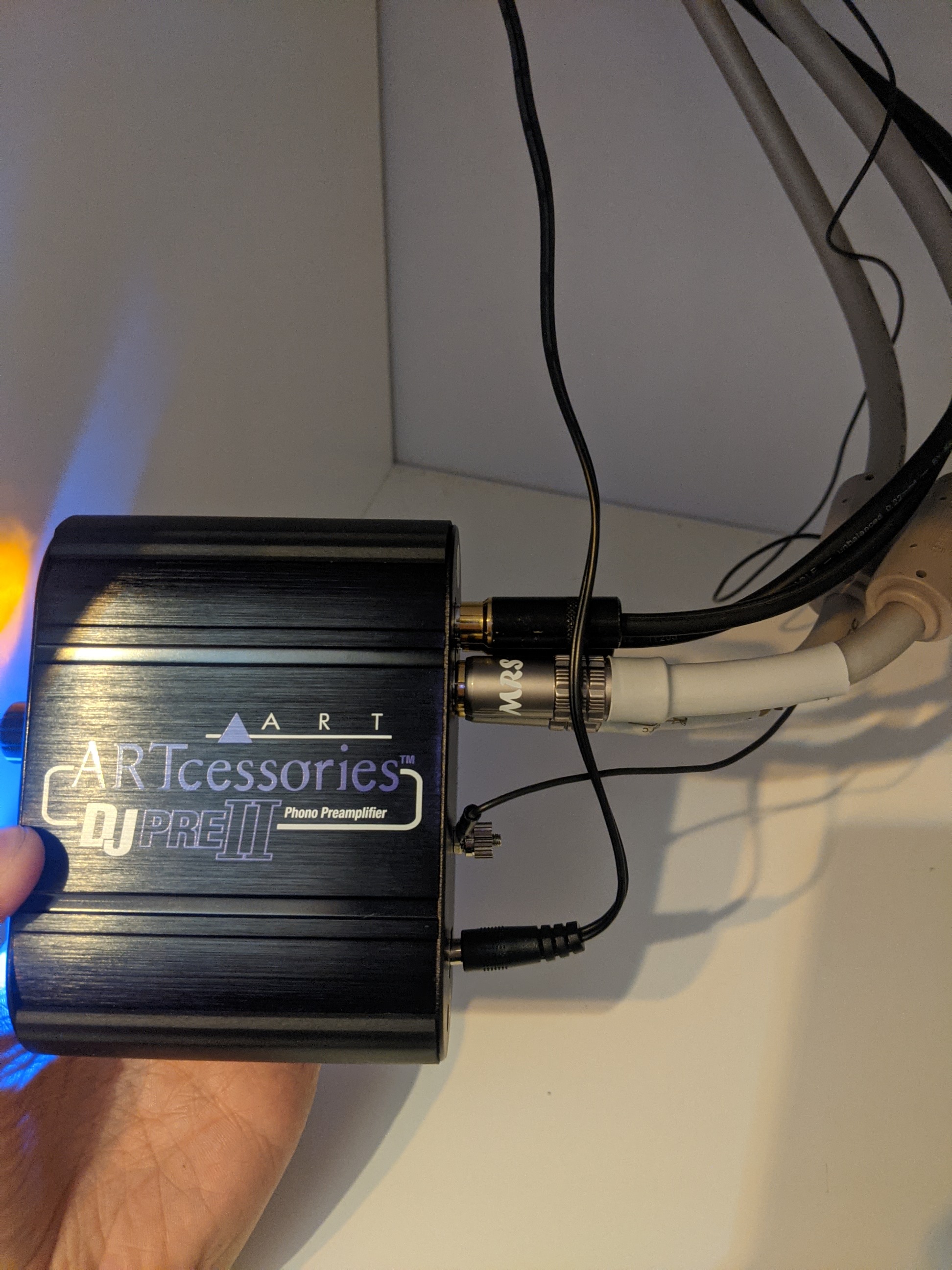

Witam,
Bardzo proszę o pomoc w zdiagnozowaniu przyczyny podejrzanego buczenia, które zaczęło występować po podłączeniu preampa Art Dj Pre II.
Zjawisko obrazuje poniższy filmik:
https://youtu.be/0zYx6fahgGI
Wcześniej gramofon grał i nadal gra bezproblemowo po podłączeniu do gniazda phono we wzmacniaczu. Żadnego buczenia nie słychać. Problem występuje tylko w konfiguracji z preampem.
Co zrobiłem do tej pory:
1. Zmieniałem położenie preampa względem reszty zestawu. Zjawisko nasilało się w pobliżu wzmacniacza i routera (leży na kolumnie)
2. Odłączyłem router, tv od prądu.
3. Sprawdziłem kable RCA - podłączyłem do odtwarzacza CD i są ok.
4. Podłączyłem kabel uziemiający pod wzmacniacz i też bez zmian.
5. Problem występuje również na słuchawkach.
6. Podłączyłem preamp pod różne wejścia LINE we wzmaku. Na wszystkich to samo.
Czy mają Koledzy jakieś pomysły, czego jeszcze mógłbym spróbować?

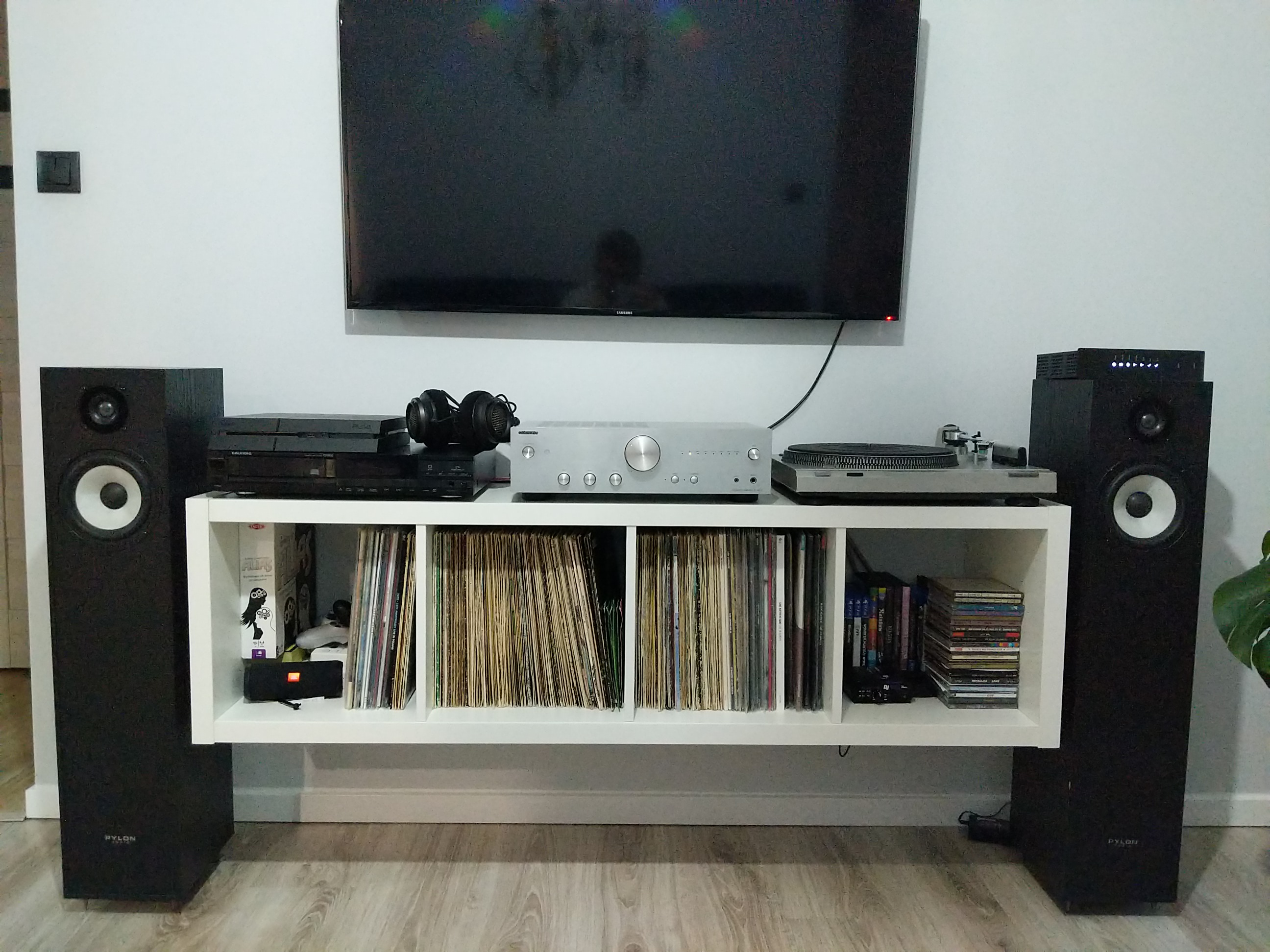

Mój zestaw:
Wzmacniacz - Onkyo A9010
Gramofon - Technics SL D2
Wkładka - AT95e
Kolumny - Pylon Pearl 20
Zdjęcie w załączeniu.
Mój zestaw:
Wkładka - AT95e

hamczewsky
- Posty: 4
- Rejestracja: 29 lis 2020, 21:51
Re: Buczenie po podłączeniu Art Dj Pre II
Aktualnie tak, ale podłączałem również pod uziemienie wzmacniacza. Bez zmian, problem również występował.
- Jaculek
- Posty: 2282
- Gramofon: Dual 704, 721
- Lokalizacja: Świętochłowice
Nie wygląda to na brum sieciowy.
Czy efekt występuje po odpięciu gramofonu?
- Posty: 5022
Najprawdopodobniej słyszysz rosyjską stację radarową dalekiego zasięgu 29B6.
Masz włączoną pojemność wejściową 100pF w pre? Spróbuj z lepiej ekranowanym kablem.
hamczewsky
- Posty: 4
Po odłączeniu gramofonu słychać tylko szum. Nie ma tego dziwnego buczenia.
W pre ustawione 100pF. Sprawdzałem też przy 200pF - bez zmian. Kable mam następujące: w gramofonie wymienione na Klotz, a łączące pre ze wzmacniaczem to Mrs. Wymiana powinna przynieść efekty?zbyszek1982 pisze: ↑01 gru 2020, 09:01Najprawdopodobniej słyszysz rosyjską stację radarową dalekiego zasięgu 29B6.
- Posty: 5022
Jeżeli na wejściu phono we wzmacniaczu nie ma tego stukania, to winny jest albo sam art dj, albo kable z arta do wzmacniacza.
Z takimi zakłóceniami ciężko sobie poradzić. Równie dobrze problem może się sam rozwiązać jak się warunki w troposferze zmienią.
hamczewsky
- Posty: 4
Dziękuję za pomoc Panowie. Art będzie odesłany. Zamówiłem już Ifi Zen Phono do przetestowania. Zobaczymy co z tego wyjdzie.
