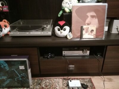

Wrzucam zdjęcie swojego sprzętu:
Pre-amp: ART DJ PRE II
Wieża: Sony CMT-SBT100
Wzmacniacz słuchawkowy: DIY, mono, projekt kumpla
Słuchawki: Superlux HD681 / Shure jakiś niski model dokanałowych

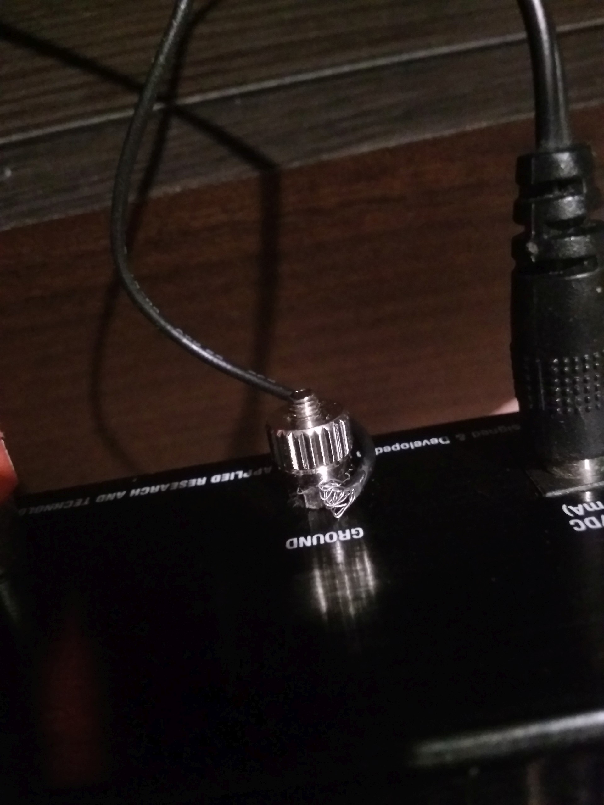

@Nazareth Rano je docisnę ręcznie. Może uziemienie coś się popsuło. Rano wrzucę zdjęcie.
@Bacek Prędzej sprzątanie. Nic się nie zmieniło. Ale ostatnio cały pokój przemyłem i odkurzyłem. Może uszkodziłem przy okazji uziemienie (kabel od gramofonu).
Dziękuję za odpowiedzi. :)

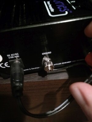

Edit: Dodaję zdjęcia uziemienia. Tak to u mnie wygląda. Wszystko było dobrze przez ten czas od kiedy mam DJ ART II.
Sprawdziłem oba kanały (w Superluxach chyba jeden padł, akurat lewy; Shure'ami dałem radę). W obu jest.
Sprawdziłem kable - przepiąłem wszystkie podłączenia. Wypiąłem i wpiąłem ponownie. Też to samo.
Sprawdziłem kable od wkładki - nic się nie zmieniło. Podwiesiłem drugą wkładkę (bez igły, bez kalibracji) - to samo.
Zrobiłem co byłem w stanie. Mamy jeszcze moją starą wieżę w domu więc można spróbować do niej podłączyć pre-ampa. Wtedy może wyjdzie czy to problem z wieżą.
Chociaż ja osobiście obstawiam uziemienie.

Może masz przerwany kabel uziemienia. Jak tata ma miernik to sprawdzicie to na luzie.
