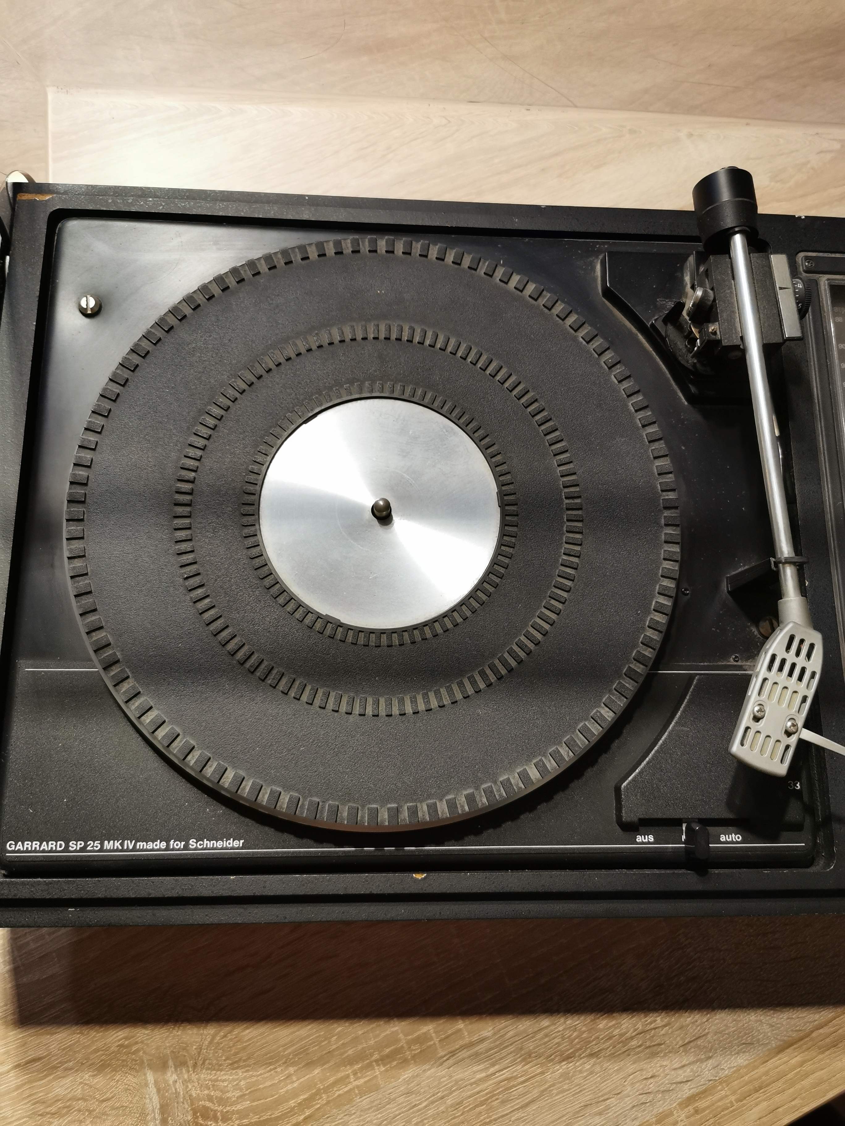

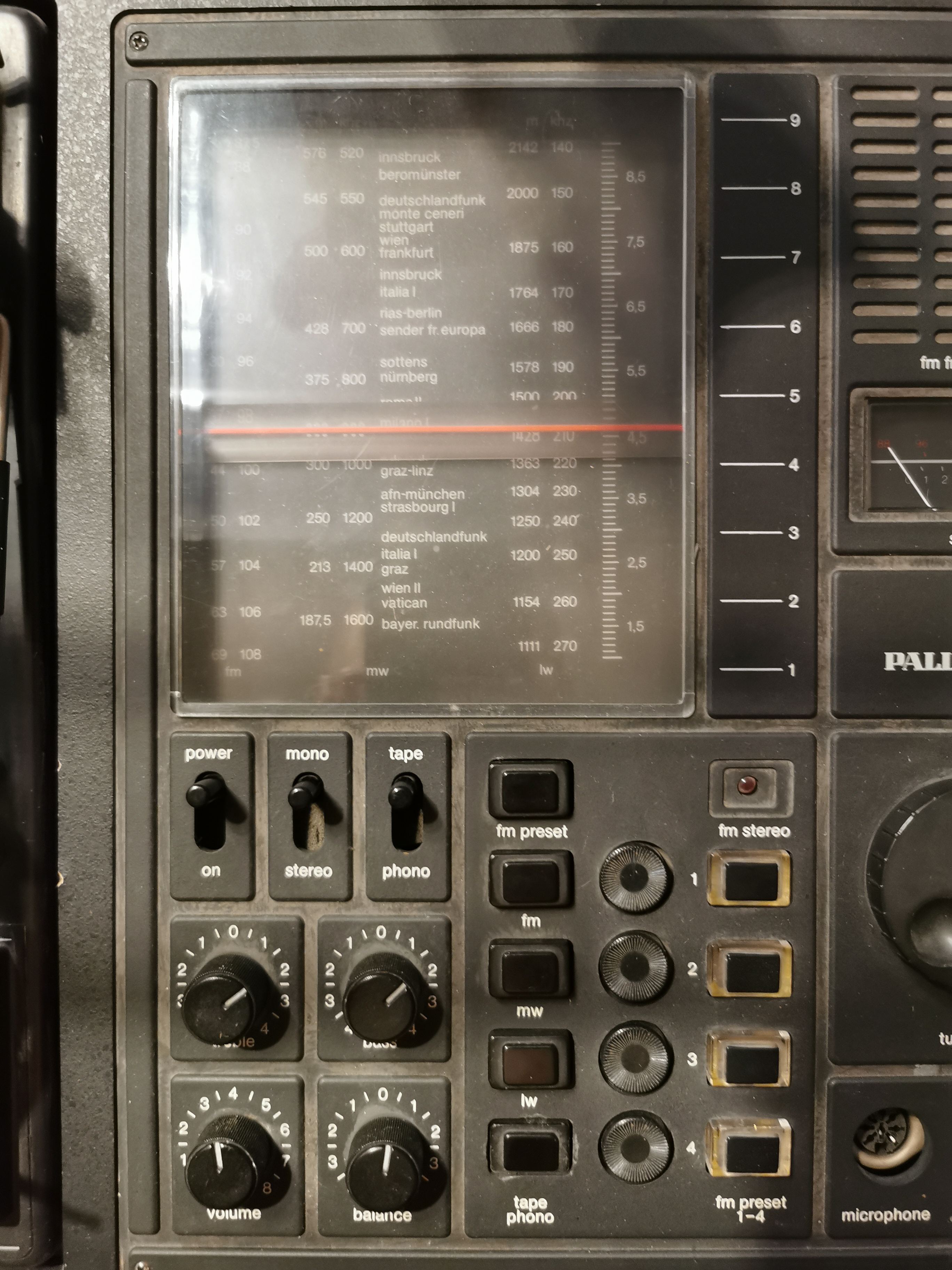

Cześć, jestem nowy na forum i chciałbym poprosić was o pomoc z gramofonem którego nazwa znajduje się w tytule. Jest to mój pierwszy gramofon o którym nie mam żadnych informacji a w internecie też ciężko o takie. W zasadzie nie jest to wyłącznie gramofon, ponieważ posiada także wejście na kasety i odsłuch radia. Pytanie zasadnicze brzmi czy warto się nim zainteresować czy raczej do niczego się nie nadaje? W gramofonie brakuje także igły - czy jest potrzebna jakaś konkretna igła czy jak to wygląda? I ostatnie pytanie to czy jest możliwość podłączenia do tego wzmacniacza lub po prostu głośników? bo wejścia są raczej starszej generacji.
Z góry dziękuję za każdą pomoc.
Posty: 5029
Re: Palladium Garrard SP 25 MKIV made for Schneider - pomoc
Post autor: zbyszek1982 »
Daj zdjęcie całości.
Oczywiście, że konkretna. Pokaż zdjęcie wkładki, to chłopacy (lub dziewczyny) Tobie pomogą.

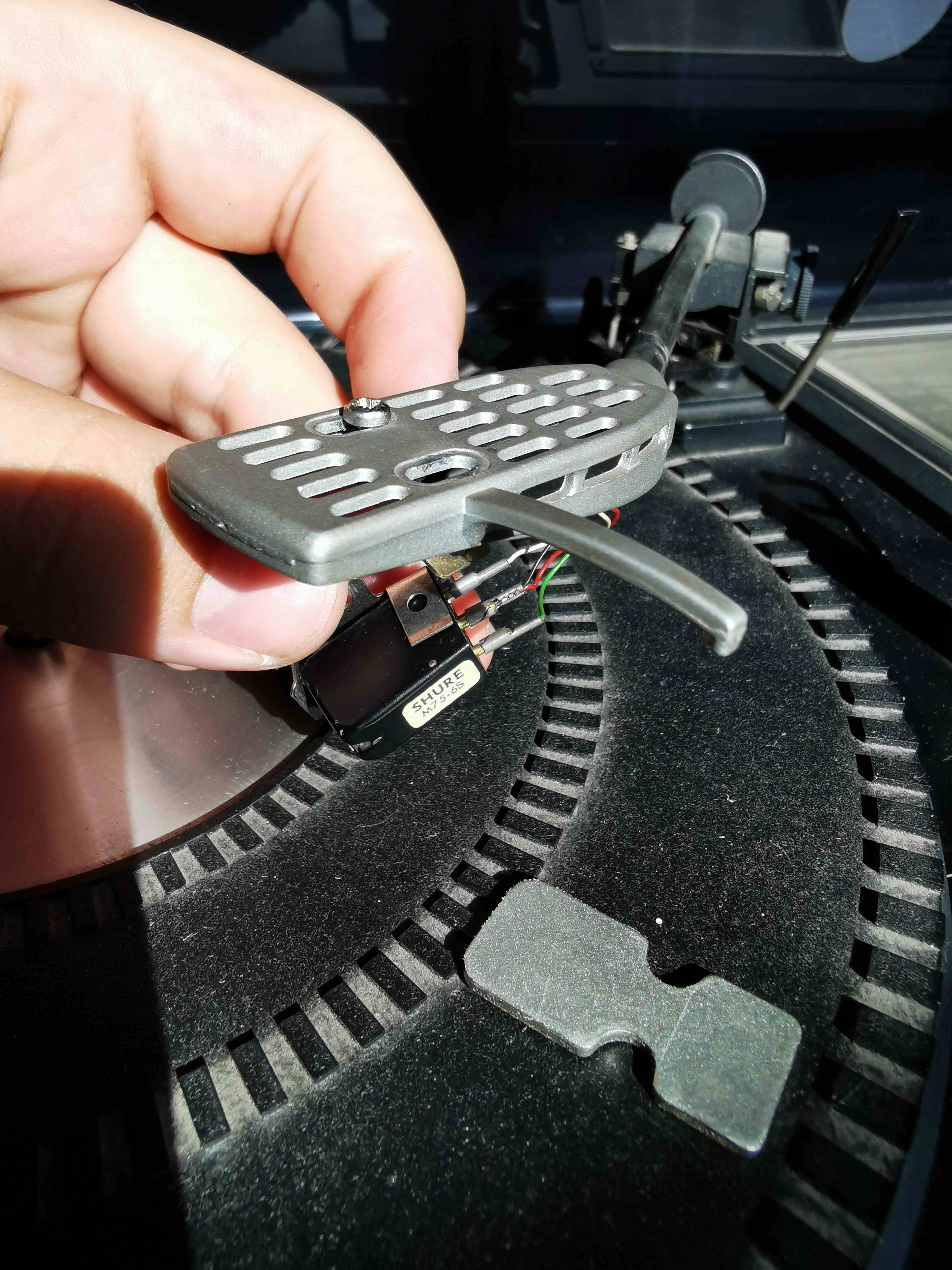

Zle sformułowałem zdanie, brakuje tylko igły.
Zdjęcie wkładki załączam poniżej

M75-6s Shure. Jeśli sprawna to jak najbardziej warta dalszego grania.

gravediggie pisze:
21 wrz 2020, 14:46
Rozumiem że dopóki nie kupię igły nie dowiem się czy wkładka jest sprawna?
I czy taka igłę kupię gdzieś stacjonarnie czy pozostało mi zamawiać w internecie?
Jeszcze jedno pytanie, na ostatnim zdjęciu znajduje się też taka metalowa blaszka która wyleciała przy odkręcaniu - jest mi ktoś w stanie wytłumaczyć w którym miejscu podczas ponownego montażu powinna się ona znajdować?

Chodzi Ci zapewnie o blaszkę przejściówkę montażową na 1/2cala. Pod headshellem powinna być zamocowana. Igły tylko w necie.
Edit: ta ze zdjęcia plaska blaszka to w mojej ocenie dociążenie (trochę jebitne) wkładki które prawdopodobnie było pod koszykiem a nad wkładką.

Kolumny możesz podłączyć sam.
Jeśli tuner lub magnetofon zagra, to będziesz chociaż wiedział, czy wzmacniacz jest dobry.
A później pomyślisz o igle.

Kolumny działają, została kwestia wkładki i igły.
Więc zamówię i zobaczę co będzie dalej.
Czy np igła n75d będzie dobra do wkładki m75-6s shure?
Posty: 43904
N75ED będzie OK.
