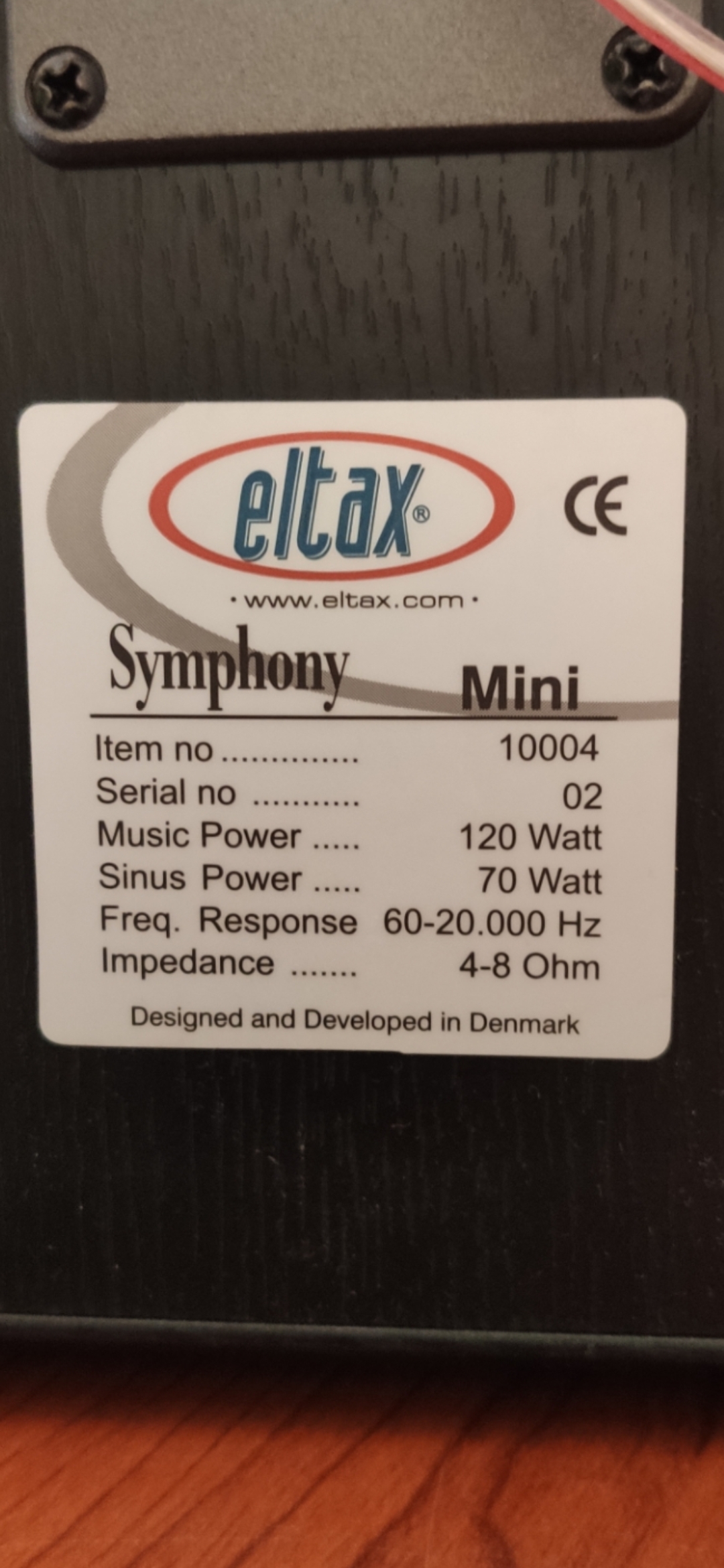

Szanowni Państwo,
Zwracam się z prośbą o udzielenie pomocy z moim sprzętem audio. Mam taką konfigurację:
Wzmacniacz:
https://www.hifiengine.com/manual_libra ... -500.shtml
Głośniki Eltax symphony mini: (w załączniku konkretne dane)
Gramofon: JVC al-f3 z wkładką ortofon omp10. https://www.vinylengine.com/library/jvc/al-f3.shtml
Czy taka konfiguracja ma sens? Myślę nad zakupem czegoś innego więc będę wdzięczny za rady. Płyt mam trochę ponad 300 więc trochę tego jest , a z tego sprzętu korzystam już jakieś 2 lata. Zastanawiam się nad jakimś upgradem. Chciałbym w znaczący sposób ulepszyć jakość brzmienia całego zestawu. Za bardzo nie wiem od czego zacząć. Przyznam że myślałem nad zmianą wzmacniacza i kolumn. Oczywiście gramofon też mógłbym zmienic. Nie zależy mi na mega głośności, mieszkam w bloku, pokój 15-20m2. Muzyka głównie rock, blues rock, heavy metal, pop, country, filmowa, więc wszystko po trochu.
Będę wdzięczny za podpowiedzi,
Pozdrawiam serdecznie,
Krzysztof

Właśnie zastanawiam się nad moimi kolumnami. Jest bardzo mało informacji na ich temat. W załączniku znajduje się ich zdjęcie z symbolem.

Kupiłem wzmacniacz firmy Audiolab 8000a. Zapłaciłem za niego niecałe 900zl w bardzo dobrym stanie, co uważam za okazję. Teraz pytanie , jakie monitory/kolumny będą pasowały do tych preferencji napisanych powyżej. Myślałem nad tannoy m1 albo acoustic energy ae100i. Bardzo lubię basowe , środkowe barwy. Czy ktoś miał podobną konfigurację? Czekam na podpowiedzi z niecierpliwością.

Czekam jeszcze na przesyłkę. Powinna dojsc jutro. Ciekawe jak to zabrzmi. Tak w ogóle bardzo ciezko jest mi znaleźć moje eltaxy w internecie. Szczerze nawet nie mam pojęcia czy to jest dobry sprzęt. Ogólnie dźwięk była zadowalający. Myślę że audiolab 8000a zrobi znaczną różnicę. Nie ukrywam że też chciałbym zrobić upgrade właśnie z kolumnami.
