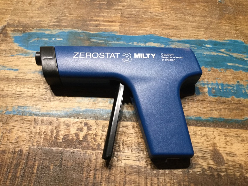

Posty: 11299
Re: Ładunki elektrostatyczne przy niskich temperaturach
To nie zimno :lol:
To ogrzewanie. Wysusza powietrze.
Nawilżanie, zbiorniczki na kaloryferach albo pistolet antystatyczny.
Np taki.

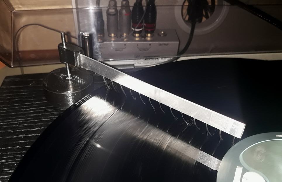

Moje podejście do tematu elektrostatyki:
mcemsi
Posty: 921
Gramofon: PS-X800, PS-X555ES
Post autor: mcemsi »
A do czego to podłączone ? Kaloryfer lub coś podobnego?
cobra
Posty: 1230
Gramofon: SL-Q33
Lokalizacja: W-wa
Post autor: cobra »
Do zacisku masującego na preampie.
Andy05
Posty: 852
Post autor: Andy05 »
cobra pisze: ↑
20 gru 2018, 22:16
Z czego jest włosie zdejmujące ładunki z płyty?
cobra
Posty: 1230
Gramofon: SL-Q33
Lokalizacja: W-wa
Post autor: cobra »
Włókno węglowe.
W tym roku nie ma mrozów, nie jest sucho w domu, więc szczotka nie ma zastosowania.
