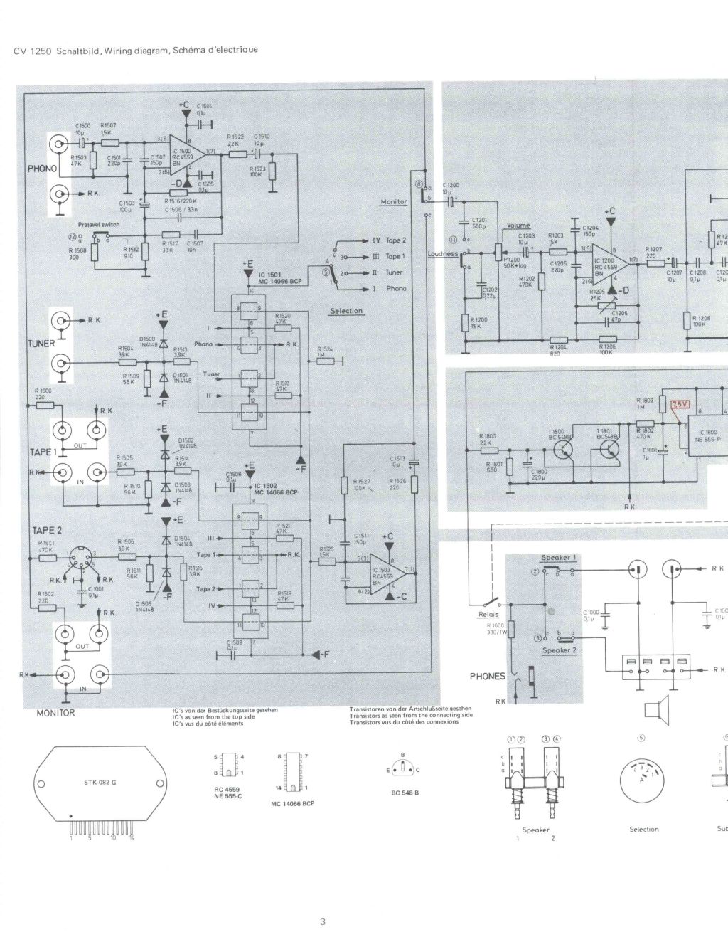

Nie byłbym sobą, gdybym to nie ustalił (przedwzmacniacza) - cyt. z instrukcji serwisowej "Das Phonosignal gelangt auf den Vorverstärker IC 1500." Na schemacie znajduje się oznaczenie: IC 1500, RC 4559, BN. Mam już instrukcję obsługi i instrukcję serwisową, ale muszę uczyć się języków.
Mam pytanie: jakie dokładnie oznaczenie powinna mieć ta wkładka SHURE M75 (SHURE DM 95 G) :?: - bo mam dostęp do bazy wkładek SHURE, a tam jest kilka odmian z tym oznaczeniem - czy to może SHURE M75 G Type 2 i igła N75G Type 2, albo SHURE M75 G i igła N75-6, N75-3, N75E, N75G albo SHURE M75......:?: Chcę wiedzieć tak z ciekawości, a przy okazji mieć kartę specyfikacji wkładki.
Na stronie WAMAT Audio mają igłę gramofonową N 75 D do wkładki Shure M 75 D - ponoć pasuje do SHURE DM 95 Type G.
Schemat DUAL CV-1250

wojciech06 pisze: IC 1500, RC 4559, BN
IC, R, C, itd. wraz z numerkami to jedynie oznaczenia kolejnych części na schemacie. Nie są to jednak jakieś oznaczenia uniwersalne, ale "wewnętrzne", dotyczące danej konstrukcji. Np. rezystor nr 1508 = R 1508 (+ podana oporność), i tak dalej.
IC to skrót od Integrated Circuit, czyli po naszemu układ scalony.
Nie bardzo rozumiem po co ta szczegółowa analiza układu przedwzmacniacza gramofonowego :)

Post autor: wojciech06 »
Wojtek pisze:Nie bardzo rozumiem po co ta szczegółowa analiza układu przedwzmacniacza gramofonowego
Z chęci posiadania samej wiedzy. Ostatnio przeżyłem coś w rodzaju traumy - "wróciłem z tamtego świata" - i od tamtej pory muszę rozwiązywać dany problem, który mnie nurtuje. Dzięki za wyjaśnienia, czyli ten przedwzmacniacz to konstrukcja typowo DUAL-owa.

wojciech06 pisze:czyli ten przedwzmacniacz to konstrukcja typowo DUAL-owa
Tak. Ogółem klocki firmowe zazwyczaj bazowały na własnych konstrukcjach i projektach od zera.
Takie bezpośrednie zapożyczanie konstrukcyjne, jeśli w ogóle zachodziło, to zazwyczaj jedynie w obrębie jednej serii i marki/producenta sprzętów.
