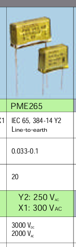

Wrzuć fotkę co to za kondensator i gdzie dokładnie jest w układzie.

Jest na początku toru zasilającego. Znalazłem chyba identyczny:
https://allegro.pl/oferta/kondensator-p ... 8056507201

W czasach fotowoltaiki nie zawadzi wziąść na wyższe napięcie.

Ale papierowy jak w oryginale, czy polipropylenowy?

Wymienić go należy natychmiast, bo widać spękania na obudowie, natomiast jeśli ma to spowodować zmianę w dźwięku to tak nie będzie.

Według specki to chyba Y2, także na jakiegoś Y2

Wymieniłem kondensator i kable, wyczyściłem wnętrze, usunąłem stary smar i położyłem nowy (silikonowy).
