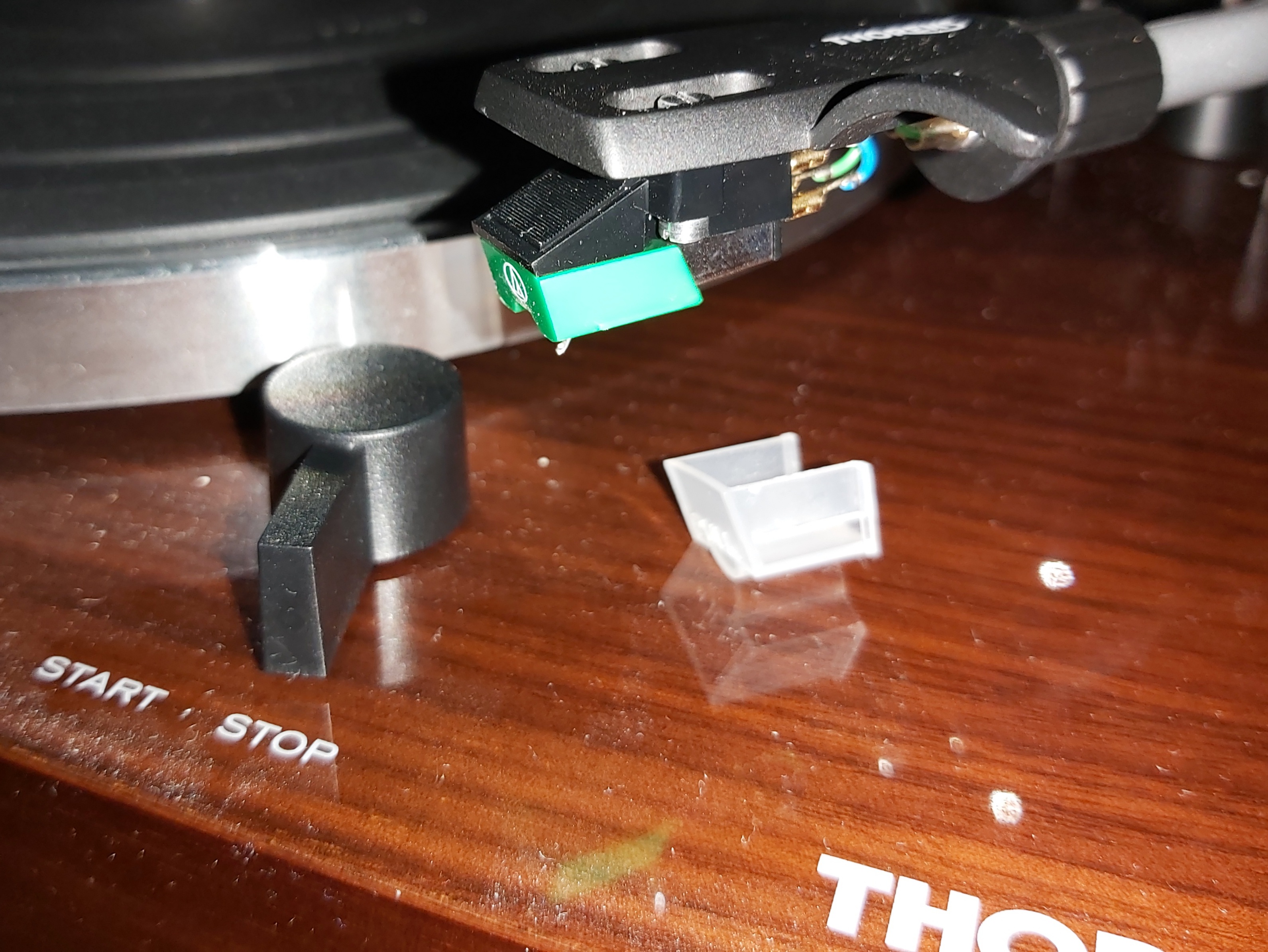

Zakładacie u siebie tę osłonę wkładki po odsłuchu ?
Ostatnio jak zakładałem to mi ta osłona odchyliła wspornik z igłą do tyłu. Przy następnym odsłuchu tylko szum ze szczątkami muzyki z płyty było słychać. Na szczęście wspornik udało mi się przywrócić na właściwe miejsce.

Ja nie zakładam bo i po co? Więcej problemów jak widać niż pożytku. Do transportu lub na stojaku to ok. Generalnie w obecnych igłach nawet takich osłonek nie mam.

Osłonki na igłę zakładam tylko jak wkładka bądź koszyk z wkładką wracają na odpoczynek, a jak już jakaś wisi na ramieniu - po co?
Chyba jedynie jako pseudo-ochrona przed domownikami

Zaraz pseudooslona. Ta akurat bardzo skuteczna.
Przed domownikami albo przy odkurzaniu gramofonu.
Jak miałem 95 to w zasadzie zawsze zakładałem. A igłę urwać można zawsze osłoną, ręką czy czymkolwiek.
Przyłbice są po kątem zakładania bezpieczniejsze ale potem z kolei mniejsza osłonę zapewniają.

Zwróć tylko uwagę jak popularne kiedyś były przyłbice, a ilu producentów dzisiaj odpuściło sobie temat.
AT się nadal trzymają tego patentu, ale to też wynika chyba z tego że oni od 40+ lat reużywają te same formy do odlewów
A te plastikowe nakładki niestety potrafią się zgubić lub uszkodzić, a często nie ma opcji osobnego dokupienia.
Druk 3D tutaj nieco ratuje temat niektórym.
Niedawno nawet dostałem prośbę mailową by podzielić się tudzież pożyczyć jakieś osłonki by posłużyły za referencję pod druk 3D.
