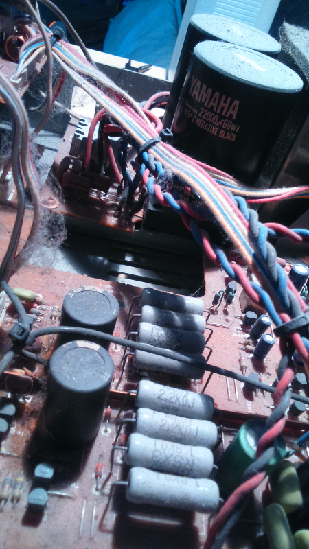

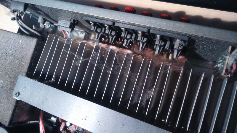

Wczoraj zabrałem się za czyszczenie mojego ostatniego zakupu, właśnie IPA. Zasyfiona A-720 (załącznik) najpierw wysypała masę piachu i pajęczyn ze środka, nie wiem gdzie stała ale raczej nie w pokoju. O ile PCB czyści idealnie, to trochę obawiałem się czyszczenia aluminiowego frontu. Bezzasadnie - wszystkie syfy zniknęły, panel odtłuszczony, napisy jak były tak sąUkaniu pisze:Izopropanol (IPA) ma jedną zalete - jest tani. Zmywa napisy, po myciu pozostają przewodzące osady. Utleniony bywa kwaśny.

To pytanie w temacie wygenerowane przez bieżącą potrzebę i stan mojego nowego wzmacniacza. Czym najlepiej wyczyścić gniazda RCA na tylnej ścianie wzmacniacza ? Zauważyłem, że po podłączeniu CD właśnie do gniazda CD coś "skrzeczy", po zamianie na AUX już nie ma problemu. Czyli wnioskuję, że gniazdo może być zaśniedziałe ?? Mam jedynie Kontakt PR do potencjometrów, pytanie czy może być czy raczej proponowalibyście coś innego ?
I jak to w praktyce zrobić, mam zalać gniazdo do środka, poczekać i usunąć nadmiar preparatu ? Może brzmi to jak pytanie laika ale ... de facto tak jest

Możesz psiknąć PR i dobrze wyczyścić wacikiem na wykałaczce, jak nie zejdzie to mechanicznie czymś ściernym (włóknina). Potem wypłukać spirytusem i nawilżyć kontaktem gold w ostateczności kontaktem 40.
Nie pamiętam jak starzeje się PR i czy można go zostawić jako ochronę, z tymi myjącymi preparatami bywa tak, że pozostawione więcej szkodzą. Kontakt S np. koniecznie trzeba zmyć czy izoprop. czy spir. bo zje złącze.
