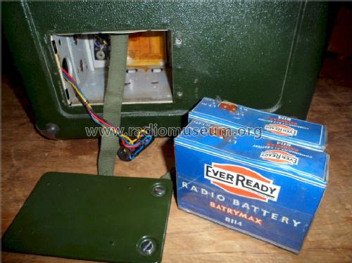

Wiem, że nie wejdzie, po prostu chciałem zobrazować przedsięwzięcie. Ja po prostu bardzo unikam baterii (zegarek mechaniczny, aparat mechaniczny, kalkulator na zasilaczu) i używam ich tylko w ostateczności. 6F22 nigdy nie kupowałem z braku potrzeby, nie wiem czemu ale wydawała mi się dziwnie droga i nietrwała.
http://www.radiomuseum.org/images/radio ... 135663.jpg
Faktycznie, wygląda na to, że taka paczka by weszła. Trochę inna sprawa, jak bardzo ten wynalazek jest prądożerny i jak często trzeba by preparować nową paczkę.

Kocewicz pisze:Faktycznie, wygląda na to, że taka paczka by weszła. Trochę inna sprawa, jak bardzo ten wynalazek jest prądożerny i jak często trzeba by preparować nową paczkę.
Wejdzie wejdzie. Co do prądożerności to faktycznie nie wiadomo, ale można raczej śmiało założyć, że oryginalna bateria raczej nie przechowywała tyle prądu co współczesna spreparowana "paczka" :)
Nie wspominając już o tym, że faktycznie można by użyć po prostu baterii ładowalnych, co by nie kupować nowego zestawu jak stary się wyczerpie.
Dyskusja na temat replik tej baterii: http://www.vintage-radio.net/forum/show ... hp?t=13491
Przykład gotowego substytutu:
[youtube]https://www.youtube.com/watch?v=s7t9kZsLtMw[/youtube]
Ewentualnie można by nie robić czegoś takiego eleganckiego i po prostu skleić ze sobą baterie, przykleić jakoś w środku urządzenia, połączyć kabelkiem i też śmignie.
