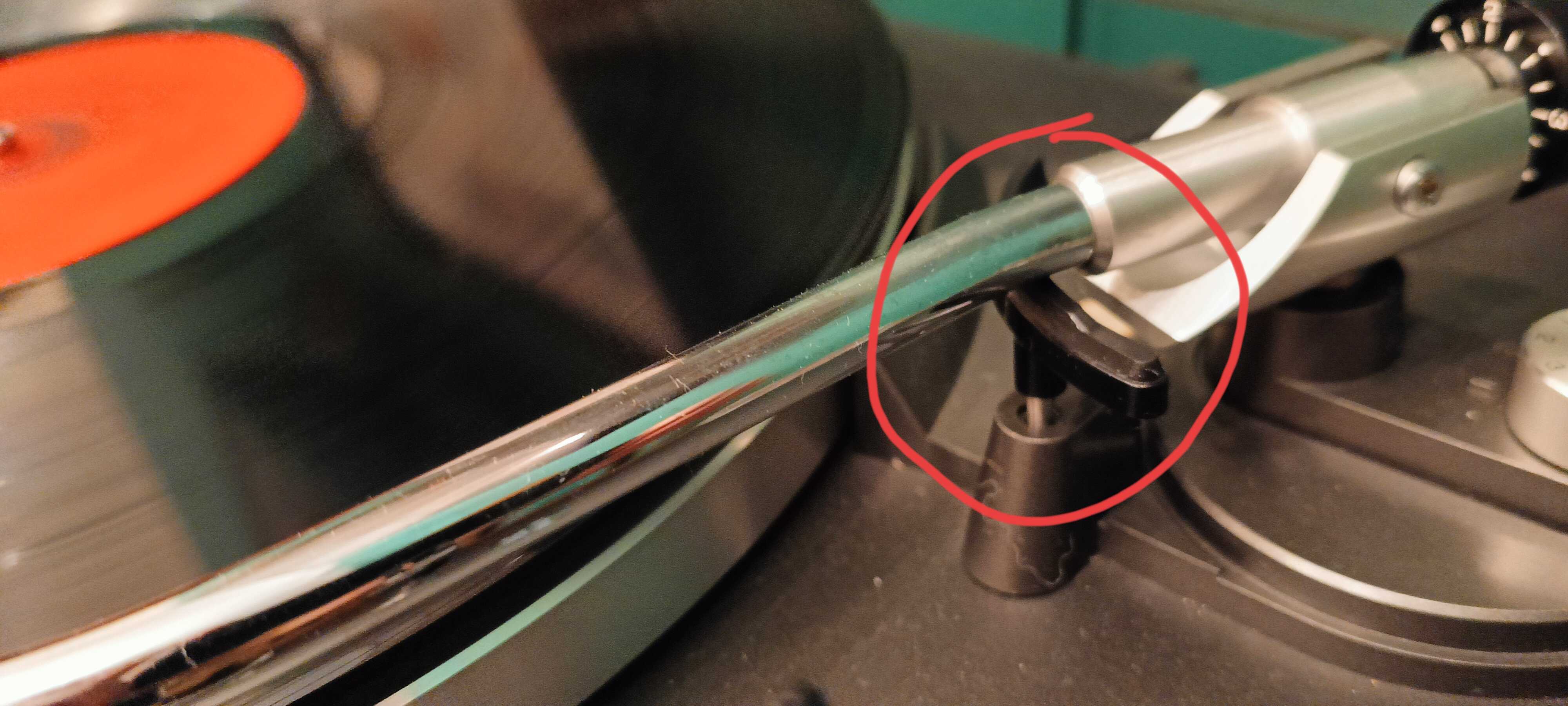

Zrobiłem to co pisał @MaciejT:
Odkręć przeciwwagę tak by ramię lewitowało. Przytrzymaj przeciwwagę i ustaw sam pierścień z podziałką tak by na czarnej kresce było zero. Potem przekręć całą przeciwwagę z czarnym pierścieniem tak, by na czarnej kresce ustawić oczekiwany nacisk, np 1,5 gr.
Ustawiłem nacisk na 2gr, AS na 2. Przy czym ramię "nie lewituje" bo opiera się cały czas na zaznaczonej podpórce, która trzyma ją w poziomie.
Musisz zdjąc z podpórki i dopiero wtedy zastosować rady MaćkaT.

Jakaś długa jest ta podpórka. Ajć, musisz zrobić tak żeby ramię nie dotykało podpórki.

No właśnie nie wiem jak mam to zrobić, żeby ramię nie opierało się na podpórce. Nie bardzo da się ją wyjąć bo blokuje ja od góry ramię. A sama podpórka jest na tyle szeroka że obracając ramieniem do środka i tak nie wychodzi poza podpórkę.

Post autor: zelazny »
Hmmm, a czy da się obrócić samą podpórkę w prawo? Teraz nasuwa się pytanie: jak sprzedawca wyważał ramię? :geek:

Post autor: maciek89 »
Nie bardzo, a nie chcę się z tym siłować bo wygląda na delikatne.
Przepraszam, to jak do tej pory słuchałeś płyt jak piszesz ze ramienia nie możesz zdjąć z podpórki nad płytę? Chyba Cie nie rozumiem albo jakoś niejasno piszesz....
