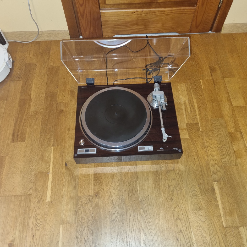

Wyciągnąłem z szafy kurdupelka.
Już zapomniałem jak to fajnie gra. Nie schodzi basen tak nisko jak Philips, ale dół jest bardziej sprężysty, góra choć mniej szczegółowa to łagodniejsza dla uszu. I chyba tak wolę.

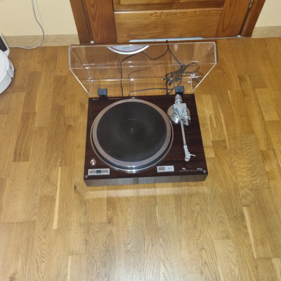

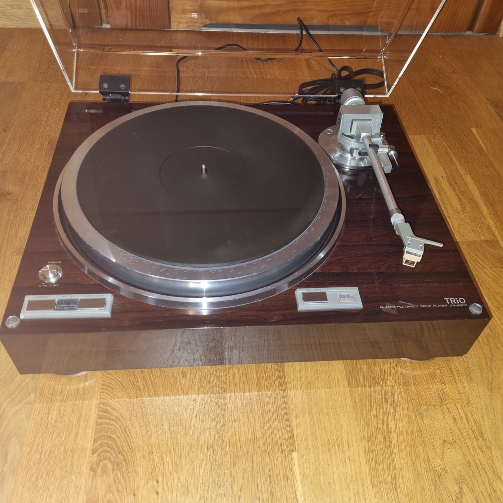

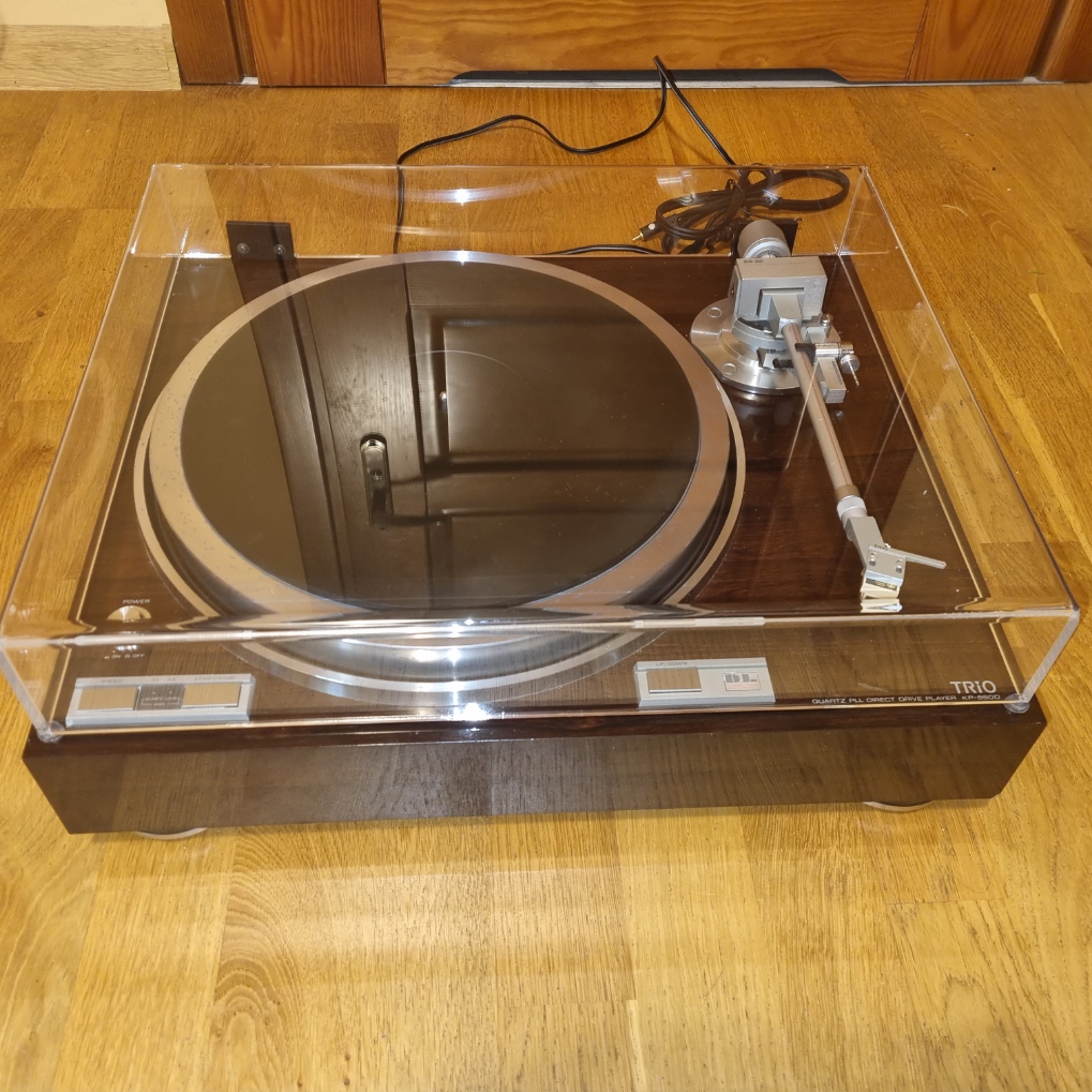

Musiałem trochę podłubać ale już współpracuje
Wersja tylko na Japonie
KP 880D
Jest gotowy na nowego właściciela
Teraz mała wskazówka dla wszystkich - 770D jest podobny, na oko to tylko pierścień wokół talerza - jest więcej różnic w srodku
Inne sterowanie na płytce, choć przyciski bliźniacze
Ramię jest przymocowane do plinty po przez element tłumiący -taki konglomerat jak dla silnika - 770D - bezpośrednio
W latach produkcji w Japonii kosztował 2x tyle co KD770d w Europie i Stanach
KD/KP 990 to nie jest bliźniaczy model dla 880D - 7010/8030/1100/9010 to kolejne wcielenia KD/KP 990
Jak ktoś szuka fajnego gramofonu to zapraszam - wkładka MP11(igła idealna - zamiennik jeśli ktoś kiedyś będzie szukał to igła do MP110) i trafo 230/100V Telto w komplecie - nowa pokrywa - nogi oryginalne, sprawne w dobrej kondycji
KP 880D

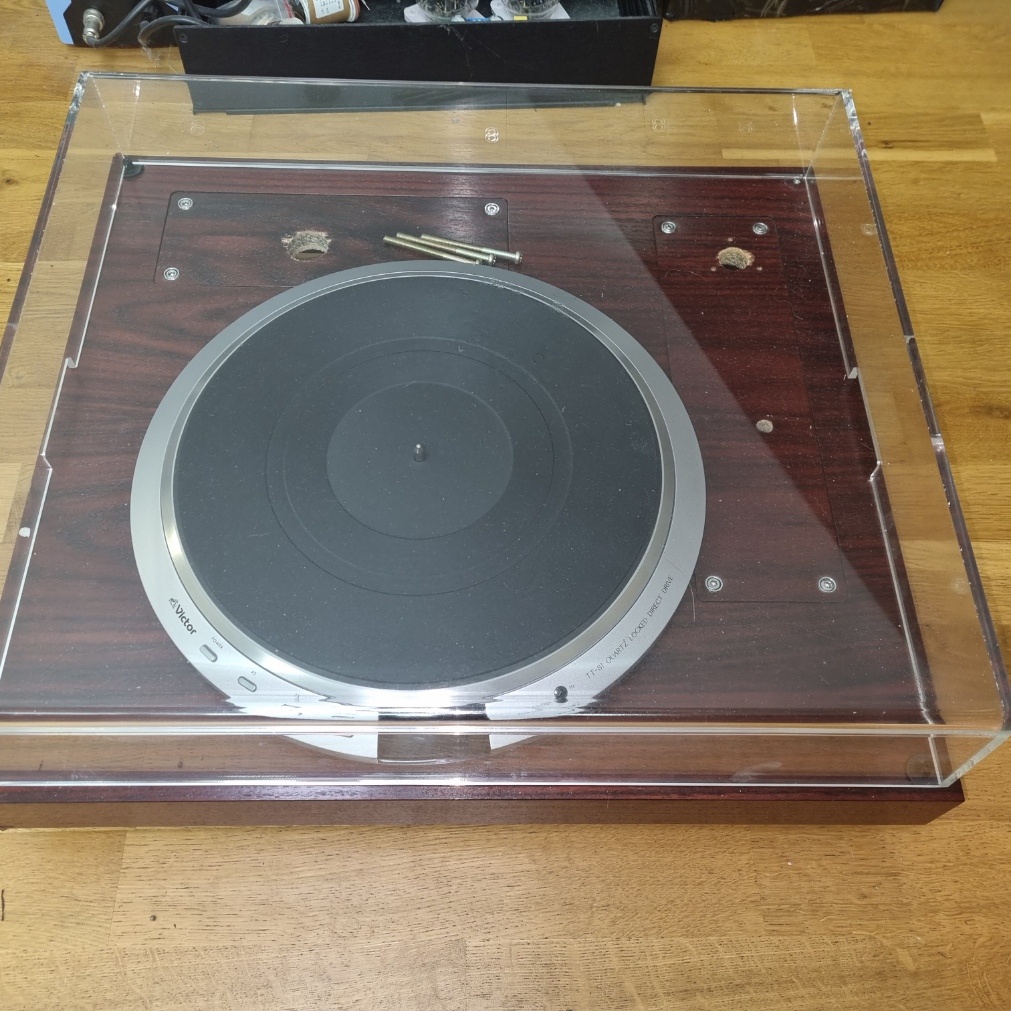

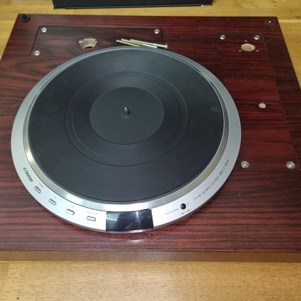

Zrobiłem/uruchomiłem też topowy TT-81 - kondensatory, zawieszenie trafa, synchronizacja wg dtr i działa jak nowy
Kupiony z oryginalną plintą pod dwa ramiona i nową pokrywą + oryginalne nogi

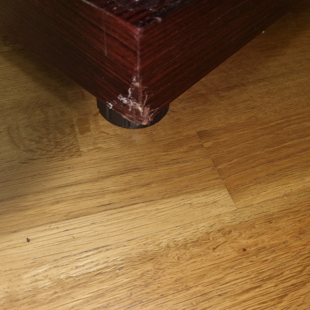

Plinta przegrała z DHL i lewy przedni narożnik jest zmasakrowany
Napęd wspaniały i bez plamek od soli.
Jak ktoś marzył o budowie gramofonu to zapraszam
