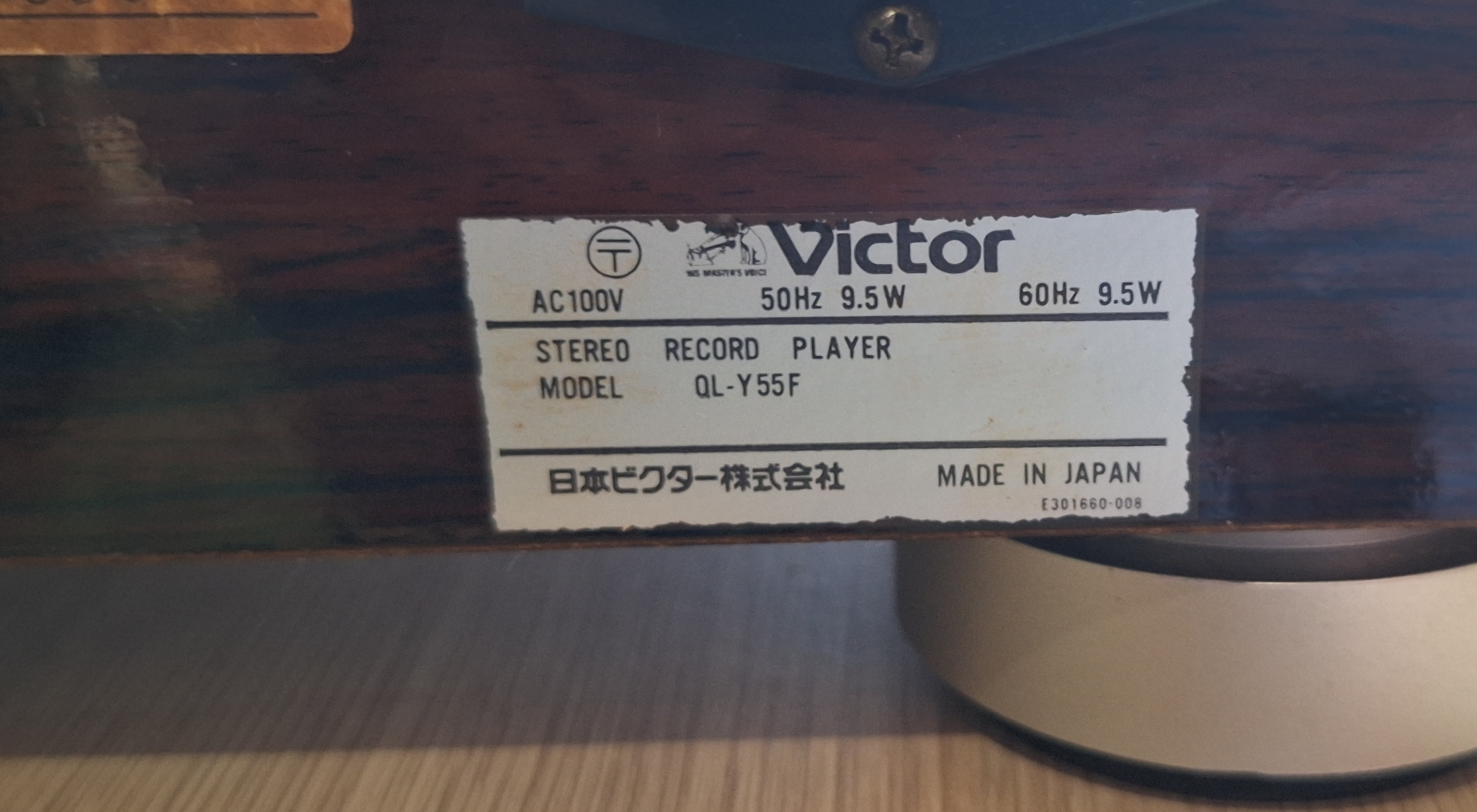

Witam mam pytanie odnosnie Zasilania do Gramofonu VICTOR QLY55F Gramofkn byl podłaczony przez poprzedniego własciciela do zasilacza na 110V i dzialał Pytanie jest jaki mam zakupic zasilacz do niego na 100V czy 110V Pozdrawiam
Rega
Posty: 339
Gramofon: RP 3, ThorensTD 320
Re: TRANSFORMATOR 230/100V
#48
Post autor: Rega »
To zależy na jakie napięcie wejściowe był budowany. Jeśli na rynek japoński to 100V, jeśli amerykański to 110V. Na tabliczce znamionowej, powinno być to opisane. Na ogół tolerancja wynosi ok 5-7%, czasem więcej, więc .... działał. Gorzej jest z urządzeniami lampowymi - tu nawet taka tolerancja może sprawić problemy. Trzymaj się zalecanego napięcia.

Kierowałbym się jednak tabliczką informacyjną z tyłu gramofonu i wybrał autotransformator na 100V.

A co masz napisane na tabliczce? Jakie napięcie wejściowe? Na Tajwanie napięciem w sieci jest 110V, podobnie jak w USA.

Jutro sprawdze dam znac ale troche to dziwne by bylo jak by byli 100V a podlaczyl 110v Moze byl na rynek USA Dam znac

Witam Niestety Gramovon jest na 100V zasilacz to nie klopot tylko czy elektronika nie dostala oto jest pytanie

Używałem przez dłuższy czas na 110 V. Mój przyjaciel jeszcze dłużej. Nic się nie działo. Ani wzmacniacz ani gramofon nie ucierpiał. Daliśmy fachowcowi do przeróbki nasze autotrafa i teraz bez stresu równiutkie 100 V

W zależności jaka tam jest elektronika, wyższe napięcie będzie skracało żywotność kondensatorów elektrolityczny ale te w staruszkach i tak warto wymienić. Natomiast jak działa to działa. Generalnie, szczególnie w czasach fotowoltaiki lepiej załatwić sobie taki na 100V, bo one są niestabilizowane.
A jeżeli by Cię naszło na mierzenie takiego trafo to taki pomiar ma sens tylko pod obciążeniem jaki będzie stanowił gramofon, na jałowym, bez niczego podłączonego i tak miernik pokaże więcej.

Dzieki za info Tak dla Siebie i na pewno juz zamawiam trafo na 100V i tez bedzie przeglad robiony Ja nie podlaczam Czekam na teafo 100V pewnie z toroidy Podobno gral tylko chwile i przy mnie z 3 minuty Pozdrawiam
