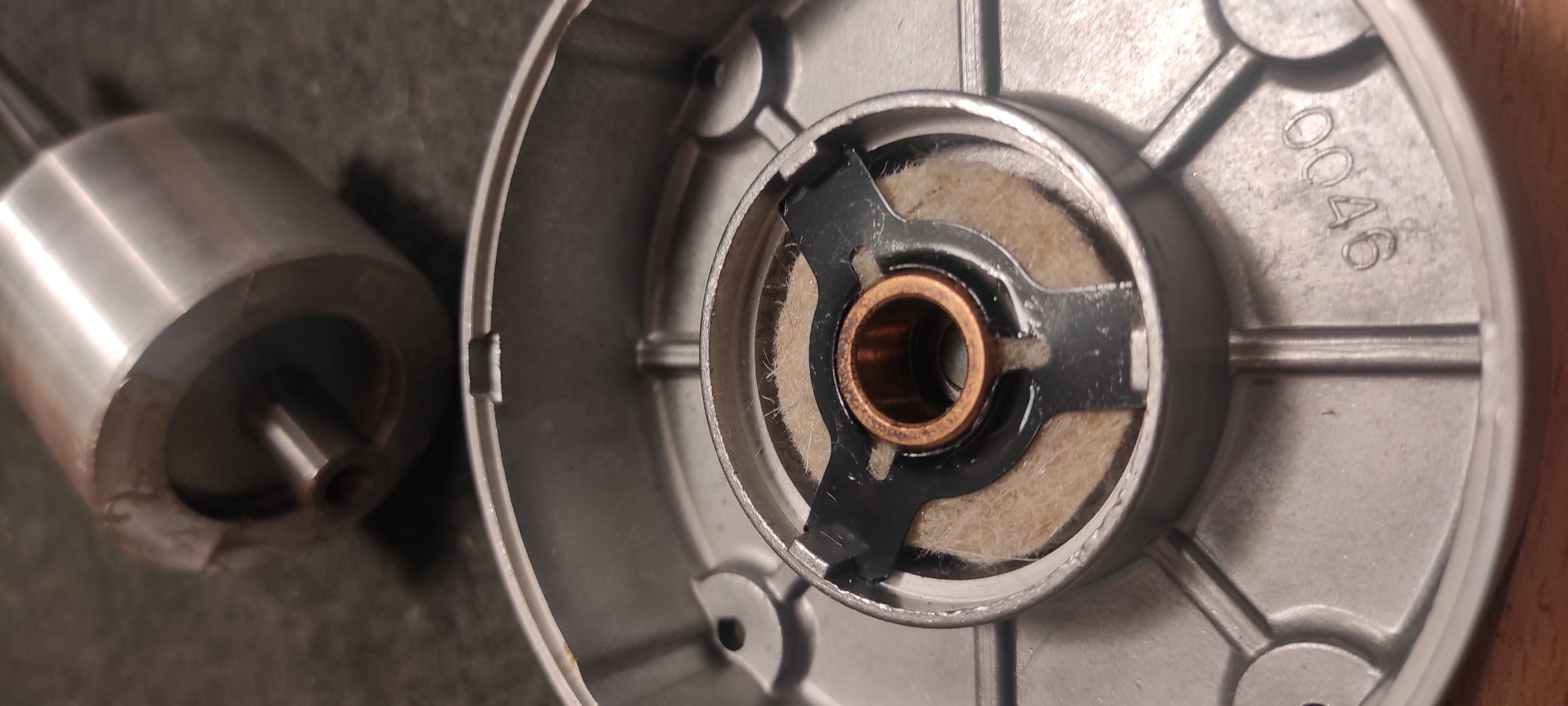

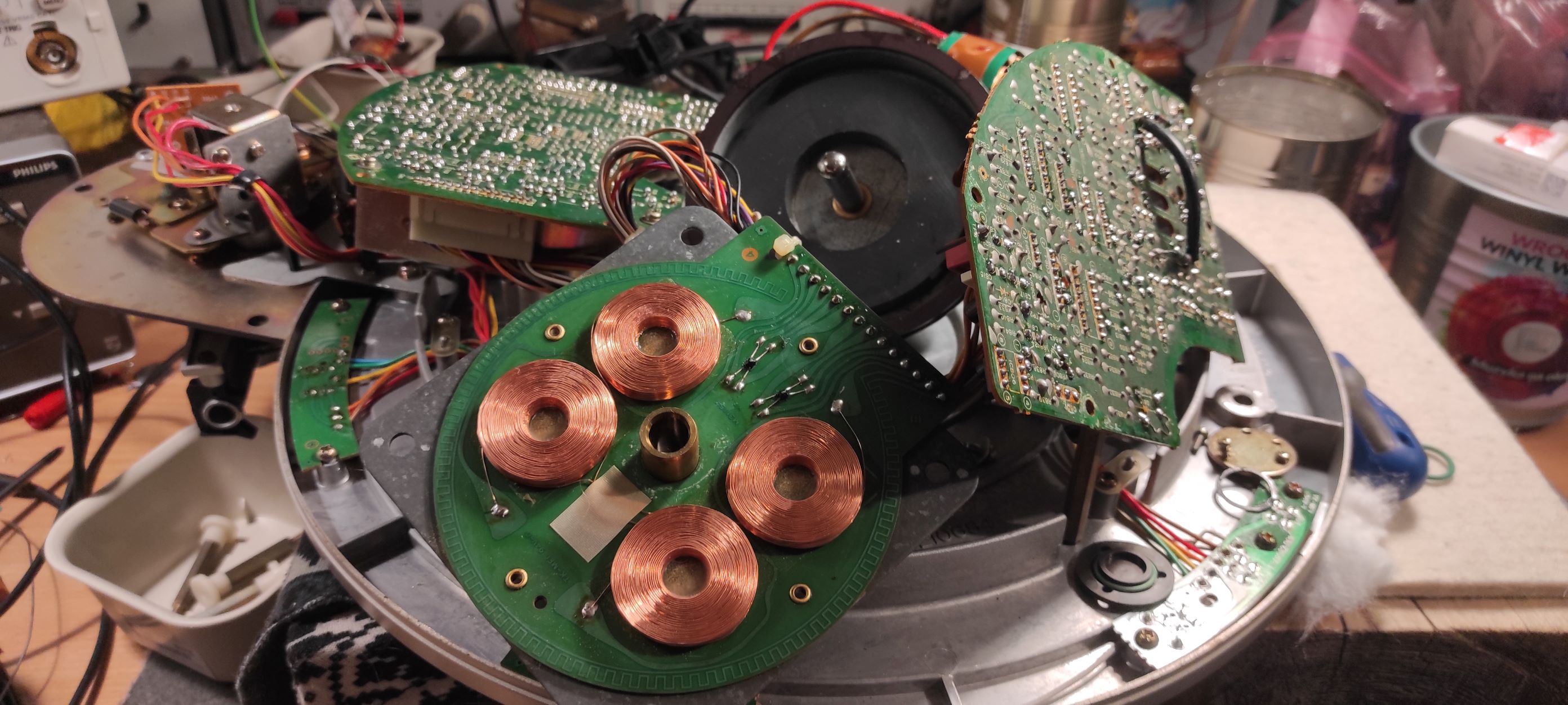

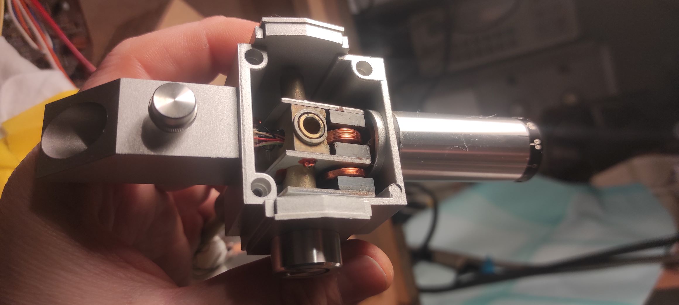

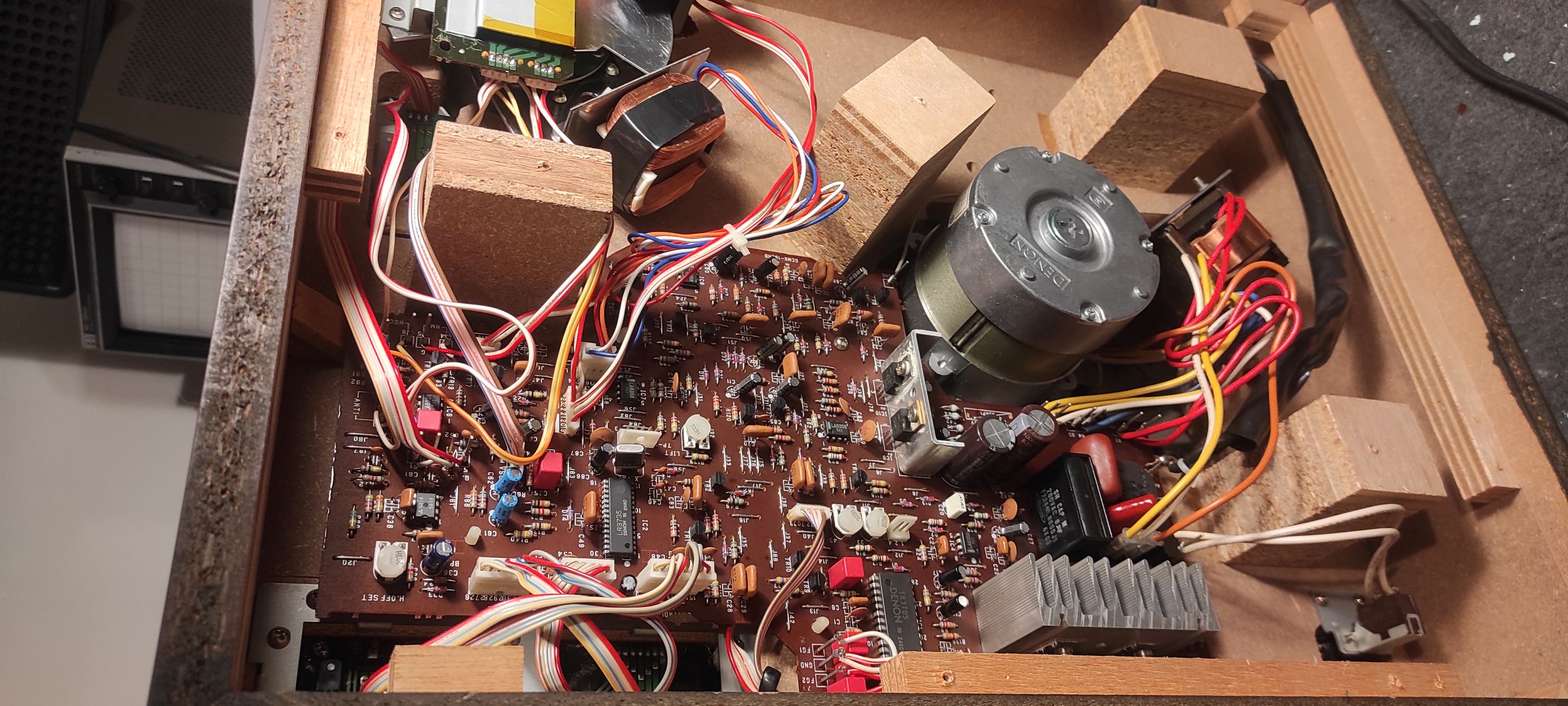

Denon DP-59L, układ silnika do dynamicznego tłumienia rezonansu ramienia. Oj ten to mnie zmęczył swoimi problemami, działa w końcu jak nowy. Dolne łożysko silnika talerza Denona z nowym filcem bo gąbka zwykle się rozpada i nie ma już zbiornika oleju. Środek Denona już po naprawie i wymianie kondensatorów.

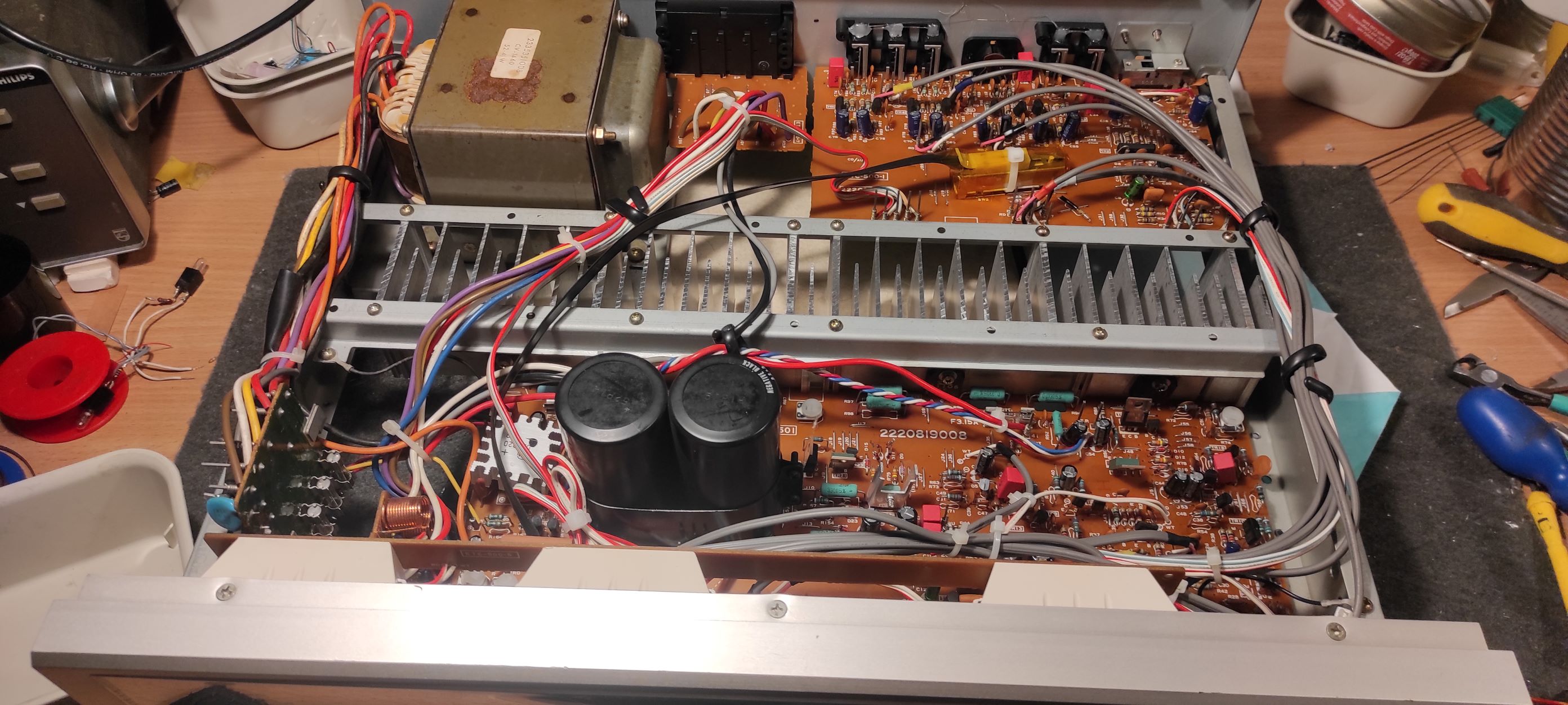

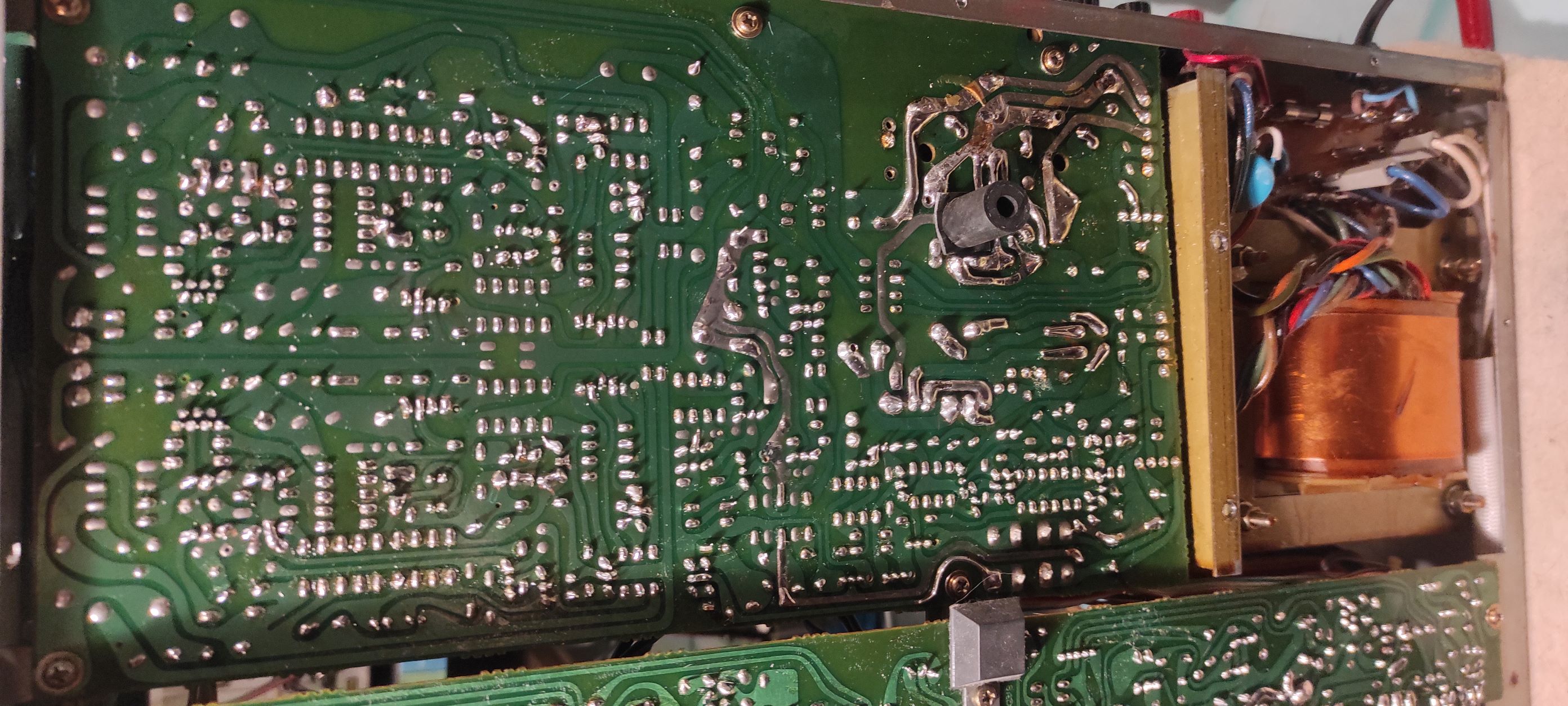

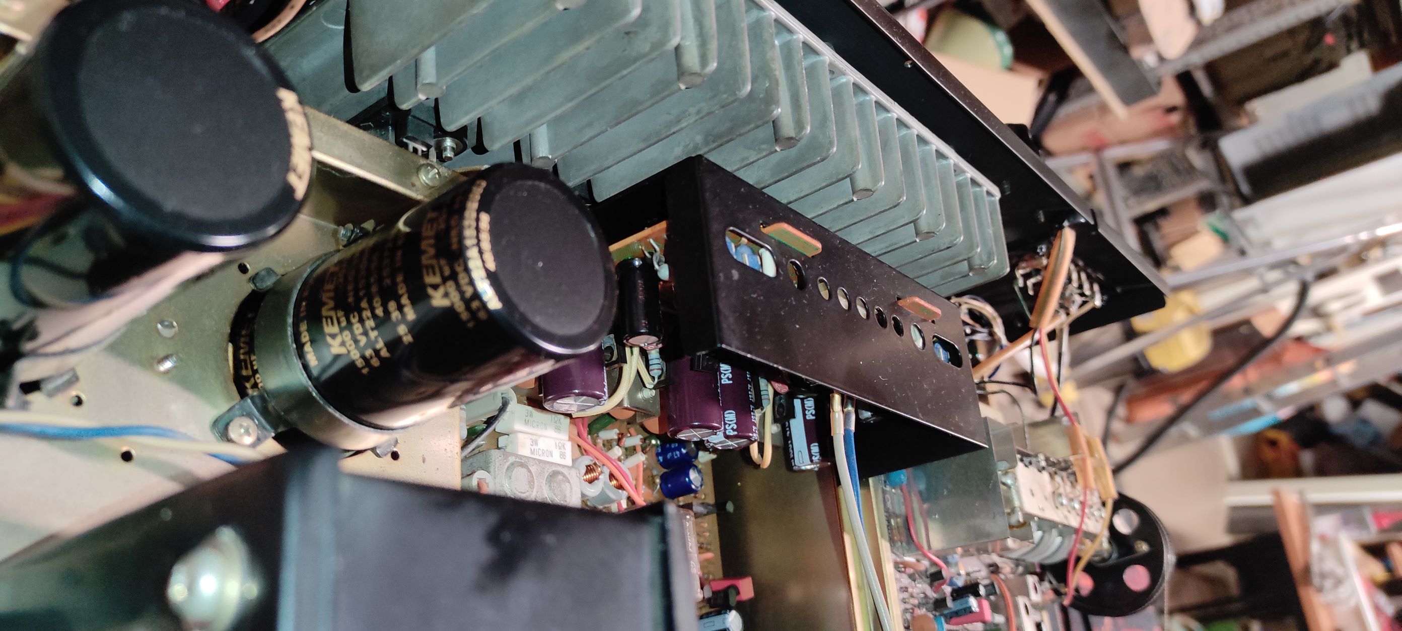

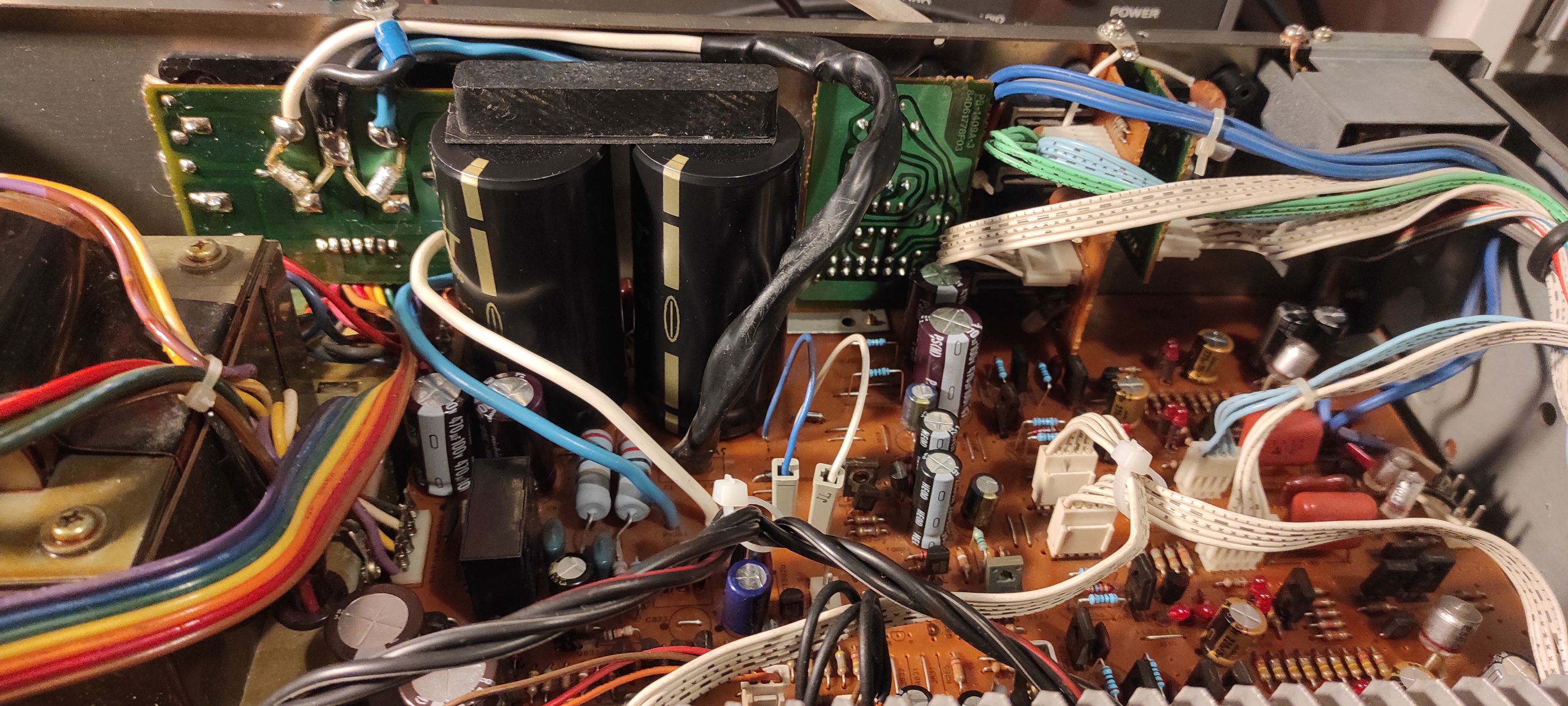

Zmęczony "upgradami" Luxman L-430, którego reanimowałem, jakoś działał. Dostał nowe kondensatory włącznie z głównymi - Kemetami 30 tys uF. zamiast 15. Teraz działa lepiej chyba jak z fabryki.

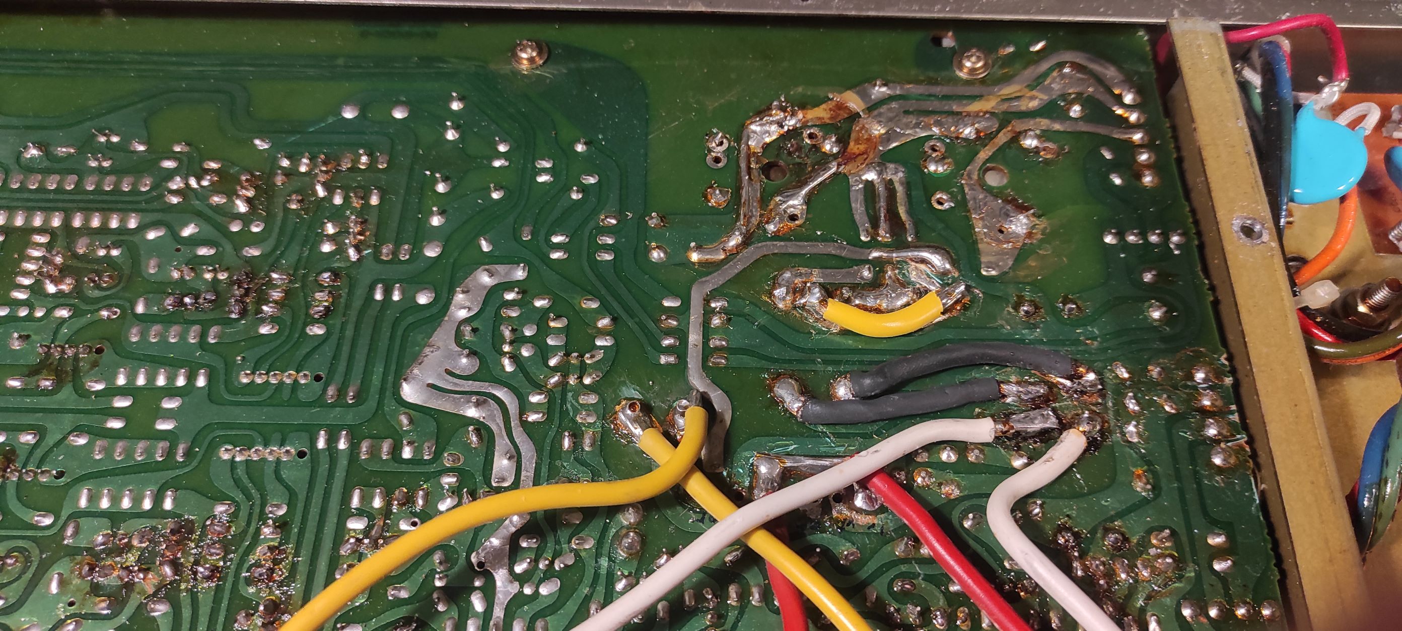

Takie ktoś rzeźby wstawił, cały druk był polakierowany chemoutwardzalnym lakierem... słaba sprawa. Po mojej interwencji. Z wierzchu. Kable są o większym przekroju niż fabryczne ale jednak górą a nie dołem, nowe kondensatory i co tam trzeba było.

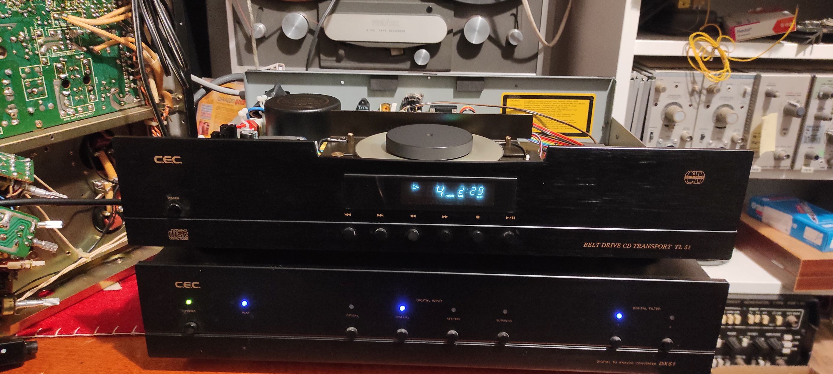

Był też fajny CEC-TL51 w jednej z pierwszych wersji

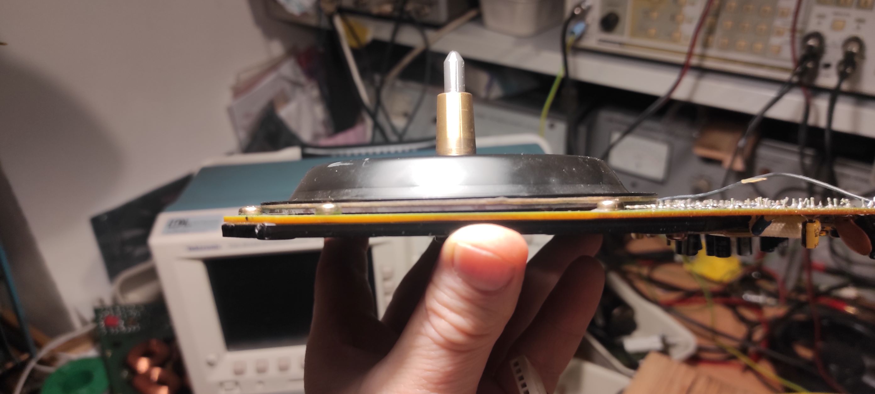

Mogę sobie też, przyznać order za szwankujące silniki w Pionierach PL50II i PL70II
Stukające, gubiące rytm, z krzywymi osiami - będą jak nowe. Przegryzłem ich chyba wszystkie problemy.
Tu przykład skrzywionego mocowania osi.
