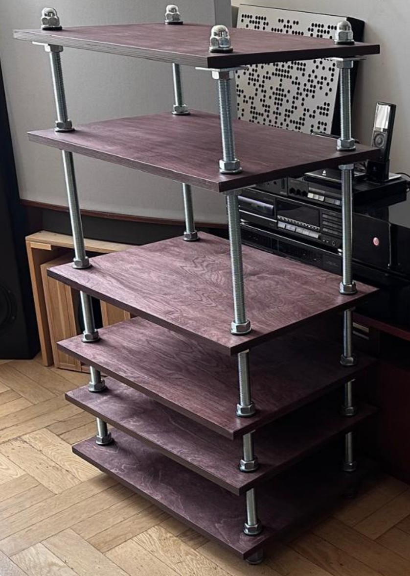

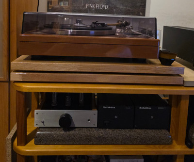

Konstrukcja wież:
gdy sobie wymyśliłem tą szafkę to myślałem, że jestem odkrywczy - nie jestem, w necie znajdziecie pełno takich.
Ale w zasadzie wszystkie mają dwie cechy, które mi się nie podobają - cienkie pręty oraz sztywne skręcenie wszystkiego, bez tłumienia drgań.

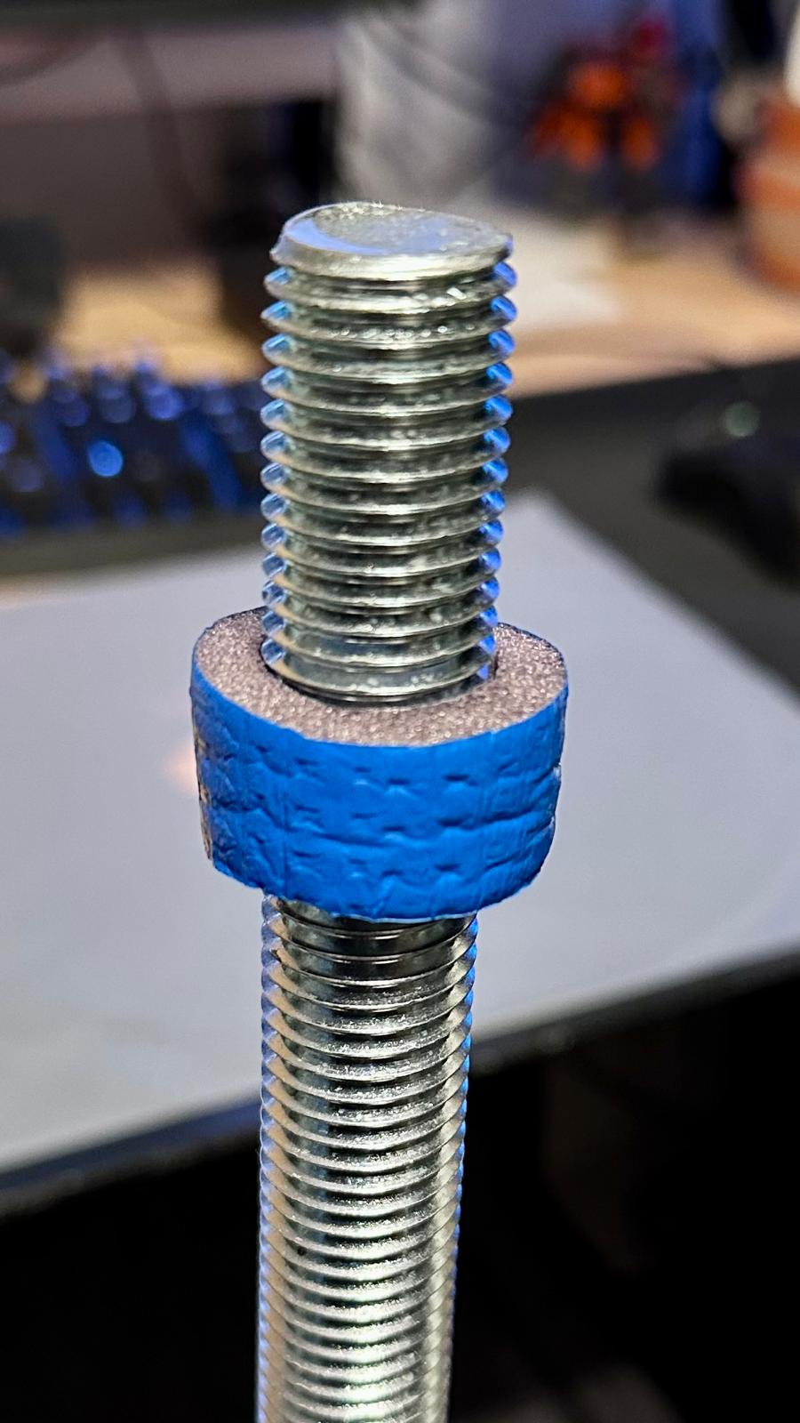

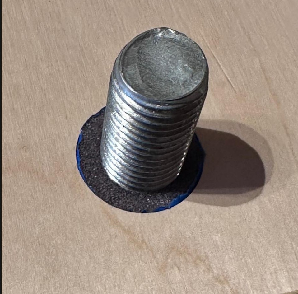

Moja wersja to pręty fi=20 mm, ale otwory w półeczkach ze sklejki 18 mm są o 5 mm większe aby zmieściła się tam piankowa tulejka.

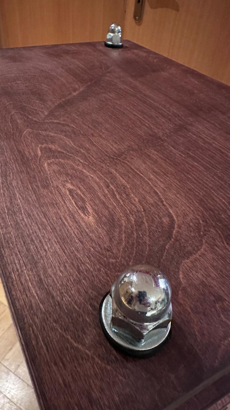

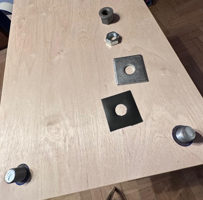

Nakrętki od góry są odizolowane od półek gumowymi podkładkami (słabo widoczne na zdjęciach ponieważ są schowane pod metalowymi podkładkami).
Od dołu są duże kwadratowe podkładki dla poprawy stabilności, ale są odizolowane od półek kwadratowymi silikonowymi podkładkami wycinanymi z podkładek pod gorące naczynia (kupione w Lidlu - bardzo tanio).
Półki olejowane, ale zamawiałem u stolarza sam materiał plus otwory pod pręty. Dla jednej półki koszt samych surowych wierconych półek to ok 600 zł.
Nóżki to takie duże nakrętki z kołnierzem o podklejone grubym filcem aby dało się to łatwo przesuwać po parkiecie.
Podsumowując, w mojej wersji pręty i inne metalowe elementy nie mają w żadnym punkcie sztywnego połączenia z półkami.
Zalety: tłumienie drgań na całym odcinku, od nóżek na dole aż po szczyt.
Wady: całość nie jest jak kamień sztywna, wszelkie te elastyczne elementy "uplastyczniają konstrukcję".
Jeśli chcę zwiększyć sztywność np. w prawej półce, która nie ma jeszcze gramofonu - skręcam mocno nakrętki na prętach i jest sztywno.
W lewej półce wszystko jest luźniej skręcone przez co na gramofonie nie czuć żadnych drgań nawet przy głośnym słuchaniu.
Oczywiście w całym tym pomyśle chodziło o pełną swobodę w doborze wysokości półek do tego co akurat na nich chcę umieścić.
Dzisiaj już to lekko inaczej wygląda, zdjęcia pochodzą z zeszłego roku gdy to budowałem (magnetofony w prawej wieży nie stoją na sobie, dostały osobne półki).
Dlatego np. prawie wcale nie grzejące się klocki mają z może 2 mm luzu z góry i jest miejsce na inne graty.
Z lewej strony na dole widoczny jest przełącznik od listwy, którym włączam cała tą choinkę na raz (efekt choinkowy zamierzony, tak mi się podoba).
Kilka zdjęć z innej perspektywy.

też mam problemat ze śpulakiem, stoi osobno, bo nie ma gdzie?

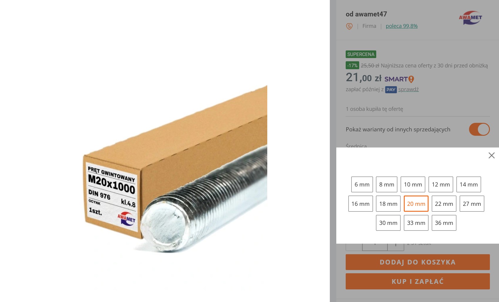

Czyli te 20mm są OK? Bo wyglądają spoko. A są w ogóle grubsze fi w sprzedaży z metra?Krzysztof_M pisze: ↑dzisiaj, 11:37Ale w zasadzie wszystkie mają dwie cechy, które mi się nie podobają - cienkie pręty oraz sztywne skręcenie wszystkiego, bez tłumienia drgań.
No sklejka teraz droga w ogóle jak diabli, to co prawda wygląda na klejonkę blatową, to wtedy tanio nie było, ale looz.
Też tak miałem w tego typu szafce, ale włącznik tylko dla listwy. Dość fajne rozwiązanie.Krzysztof_M pisze: ↑dzisiaj, 11:37Z lewej strony na dole widoczny jest przełącznik od listwy, którym włączam cała tą choinkę na raz (efekt choinkowy zamierzony, tak mi się podoba).
Natomiast dla całości to nie dobre dla wzmaka, który powinien być włączany pierwszy, a wyłączany ostatni.
Ogólnie fajna, prosta i zgrabna, ergonomiczna, modułowość jest bardzo istotna i przydatna.

Takie pręty kupowałem:
https://allegro.pl/oferta/pret-szpilka- ... 5770289971
Jak zerkniesz to w ofercie maja aż do M36 - taki odważny to nie byłem
Moje sprzęty nie "pukają" przy włączaniu, ale masz rację, że rozsądniej byłoby włączać końcówki mocy (te dwa bloczki czarne na dole lewej wieży).
Tak więc ja swoją konfigurację mam sprawdzoną, no i oczywiście głośniki są włączane z opóźnieniem w samych końcówkach mocy - ale nie każdy tak ma, trzeba być czujnym

Dzięki za szczegóły konstrukcyjne i linki. Tak, zauważyłem od razu gumowe przekładki, którymi są skręcone półki. To jest kompletny pomysł na funkcjonalną konstrukcję. Gratulacje!
Ja mam obecnie całość z drewna, ale nieregulowane i jest trochę mało stabilnie - buja się pod naporem i boję się, żeby się nie zawaliło kiedyś pod ciężarem całego tego słodkiego złomu...
Chyba jednak pójdę w stalową spawaną i sztywną "na ament" konstrukcję z pływającymi półkami na elastomerowych buforach. Półki mogą być z blatów z litego drewna (w marketach budowlanych poluje się na odcięte końcówki), albo najlepiej z kamienia (najtaniej - granit).
Tak sobie zrobiłem platformę antywibracyjną ze ścinków blatu przełożonych elastomerem - teraz stukanie w regalik nie przenosi się na gramofon.
Muszę się rozejrzeć na dzielni za ślusarzem. Drewno sam sobie obrobię. Kamień niestety drogi jak cholera, obróbka też...
