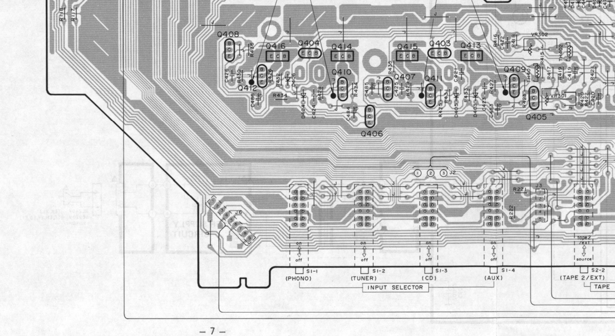

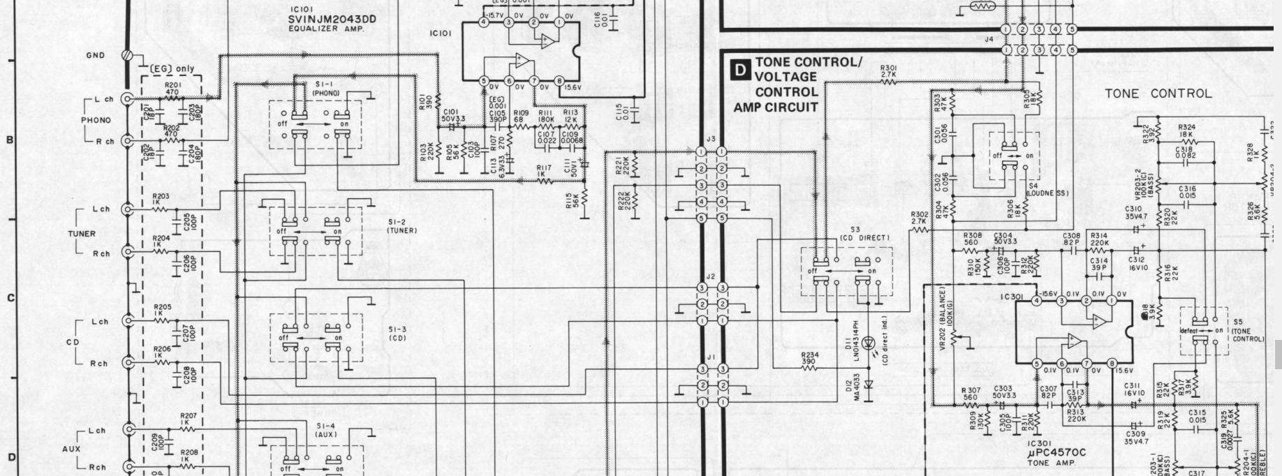

Trzeba spojrzeć na schemat. W środku wzmacniacza są elektro mechaniczne przekaźniki (spore prostokątne kostki) które wybierają z którego wejścia sygnał idzie do wzmacniacza. Czasem styki w nich się brudzą i zaczynają tracić kontakt.
Tu w sumie przełączniki są czysto mechaniczne.
Na początek sprawdził bym S1-1 Phono, S3 CD Direct i S5 Tone control.
Jak to nic nie da to może działać system ochrony automatycznie odłączając sygnał (powinno być słychać klikanie ze wzmacniacza w momencie odłączenia), lub inne problemy ale wtedy naprawa to już będzie większa robota.
W sumie w tym dc protektorze są właśnie jeszcze dwa przekaźniki i one też mogą nie kontaktować.
